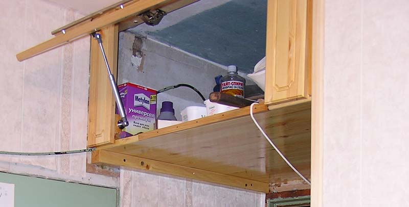

Сделайте открывание вверх с газ-лифтом - одним или двумя. Лучше фотки нет, но в принципе понятно.

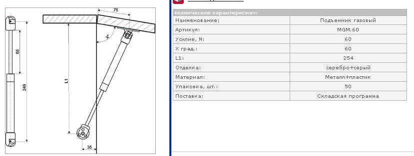

Мистер_Пэ написал : Сделайте открывание вверх с газ-лифтом - одним или двумя. Лучше фотки нет, но в принципе понятно.
а вы хорошо подумали? газлифты не проходят по высоте. могут впритык пройти коленчатые подъёмники, и то не факт http://www.mdm-complect.ru/catalogue/detail.php?BID=22&GID=708&ID=10536
