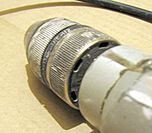

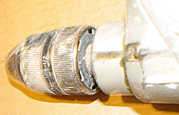

Всем доброго времени суток! Ударная дрель Elmos долго радовала своей работой, но вот лопнул "кожух" иль крышка на самом патроне. Открутить не получается, потому как держать приходится ключом шпиндель и крутить сам патрон. Не удобно. :( Хотя на нем есть пазы для ключа, как мне кажется (см фото) может кто подскажет как сей ключ зовется, и подскажет стандартны ли такие ключи. Спасибо.

г-образный ключ в патрон зажмите

2Дядька Глюк Вообще-то, поиск вам в руки, сколько можно эту тему мусолить, ну да ладно... Разжимаете патрон и выкручиваете винт, которым он к валу прикручен, резьба там левая, те откручивать по часовой стрелке. Если шлицы винта испорчены (на ударной дрели очень вероятно), просто высверливаете головку винта (сверло 8-10, головка у него в потай), потом зажимаете в патрон Г-образный шестигранник, фиксируете вал (тут зависит от конструкции инструмента, рожковый/разводной ключ, клещи/пассатижи тп) и наносите резкий удар молотком по шестиграннику, что бы стронуть патрон по резьбе (тут резьба правая, откручивать против часовой стрелки), дальше откручиваете рукой. Если контрящий винт испорчен, то на замену можно купить SDS+ хвостовик для коронки, продается практически в любом инструментальном лабазе, стОит рублев 50-60, там есть винт с левой резьбой, как правило, подходит. PS: Модераторы, подумайте в сторону того, как подобные вопросы, возникающие регулярно раз-два в месяц, а вернее ответы на них, сделать ОЧЕНЬ наглядными для юзеров, что бы подобные темы не плодились.

На некоторых зафиксировать вообще фактически невозможно. Если инструмент негарантийный, то есть ещё один надёжный вариант. Раскручиваем дрель, вынимаем шпиндель вместе с патроном, зажимаем в тиски за шестерню (как с пластиковыми быть - не знаю) и сворачиваем патрон газовым ключом. Болт можно не высверливать, обломок вывернется от руки. :) Кто-то из ремонтников тут это описывал как стандартный способ, воспользовался - понравилось.

На Elmos контрящий винт зачастую имеет головку под щестигранник (4 или 5 мм) и смазан фиксатором резьбы. Кстати сломать такой винт как в ESR-721/921 - надо быть Гераклом. Есть БОЛЬШАЯ вероятность сломать что-нибудь другое. На снимке ESR-723?

Зачем такие сложности.Как сказано выше на шпинделе имеются шлицы под ключ.Зажимаем патрон в тиски(неподвижную часть) и отвинчиваем ключом против часовой стрелки.Делал так многократно,никаких проблем.

Спасибо за ответ, очень подробный! Правда винт был сбит и откручиваться не хотел, высверливать было нечем.. Пришлось держать рожковым ключом шпиндель, откручивать газовым. Елы-палы, чуть руки не сломал, но открутил. Винт сломан, головка осталась в патроне. Так что обошлось без шестигранника, возможно с ним было бы легче. Проблема найти винт с левой резьбой, но Ваш совет с хвостовиком SDS+ для коронки думаю поможет.:applause: Вот за это отдельно спасибо - иначе нет этих винтов нигде..А так буду искать!

Да, снять патрон удалось лишь превзойдя себя. Тяжело.
На снимке, если память не изменяет (стерлась уже надпись) ESR-823 модель (820 Вт) , она просто старушка, но пахала и будет еще пахать дай Боже.. тьфу, тьфу, тьфу... :) Зверь машина!

Дядька Глюк написал : Проблема найти винт с левой резьбой, но Ваш совет с хвостовиком SDS+ для коронки
Только переходник не для коронки, а для сверлильного патрона.
Дядька Глюк написал : иначе нет этих винтов нигде..А так буду искать!
Есть одно "но": качество этих винтов аховое (на реверсе под нагрузкой у такого сорвало резьбу - форменный пластилин), а фирменный переходник ради винта покупать нецелесообразно. Как вариант, можно купить качественный термообработанный винт отдельно в ООО "Метабо Евразия" по адресу ул. Березовая аллея, д.5а, офис 106 (495) 981-37-45. Стоит рублей 30-40.
