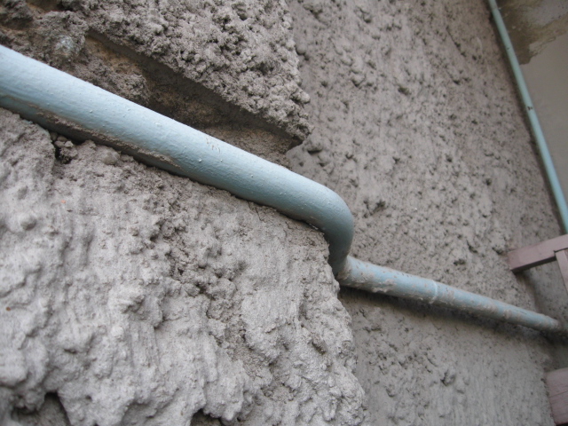

А как быть с газовыми трубами? Понимаю, что лучше перенести, но у Горгаза нашего - аппетиты немерянные... Может, есть смысл выдолбить что-то типа ниши и её утеплить? Или есть какие-то другие решения? ПС "шубейную штукатурку" буду сбивать:scare
всё в голове (с)

koris65 написал : А как быть с газовыми трубами?
Переделать на аккуратные медные на твёрдой пайке. Закрывать нельзя... А опоясывают - можно ли в грунт всё убрать и сделать аккуратный выход из земли по месту и сразу завести в дом?

Gennady написал : можно ли в грунт всё убрать и сделать аккуратный выход из земли по месту и сразу завести в дом?
Это будет кошмар, так как:
koris65 написал : у Горгаза нашего - аппетиты немерянные...
Скорее всего нишу буду выдалбливать...

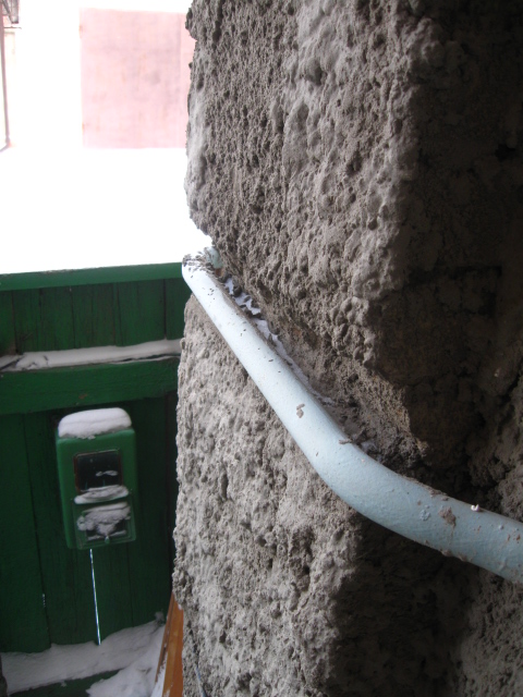

29.01.2010 в 19:43:59
koris65 написал : А как быть с газовыми трубами? Понимаю, что лучше перенести, но у Горгаза нашего - аппетиты немерянные... Может, есть смысл выдолбить что-то типа ниши и её утеплить? Или есть какие-то другие решения? ПС "шубейную штукатурку" буду сбивать Миниатюры Кликните на изображение для увеличения Название: IMG_1508.JPG Просмотров: 11 Размер: 160.3 Кбайт ID: 119741 Кликните на изображение для увеличения Название: IMG_1509.JPG Просмотров: 9 Размер: 200.0 Кбайт ID: 119742 Кликните на изображение для увеличения Название: IMG_1512.JPG Просмотров: 6 Размер: 222.6 Кбайт ID: 119743 Кликните на изображение для увеличения Название: IMG_1511.JPG Просмотров: 5 Размер: 124.0 Кбайт ID: 119744
__________________ Учиться, учиться и учиться - не поздно!
Придётся оттягивать от фасада, но это не так дорого!

nadegniy написал : это не так дорого! __________________
Вашим бы устами! Да ещё сколько времени займёт оформление!
У меня знакомый полгода документы оформлял на ввод газа в дом. Печку сломал летом, а газ ему ввели в середине декабря. Все мозги ему вынесли в Горгазе! И ещё ему сказали. что он очень быстро сделал - у людей ГОД уходит на ОФОРМЛЕНИЕ документов... А Вы говорите...
всё в голове (с)

koris65 написал : Вашим бы устами! Да ещё сколько времени займёт оформление! У меня знакомый полгода документы оформлял на ввод газа в дом. Печку сломал летом, а газ ему ввели в середине декабря. Все мозги ему вынесли в Горгазе! И ещё ему сказали. что он очень быстро сделал - у людей ГОД уходит на ОФОРМЛЕНИЕ документов... А Вы говорите... __________________ Учиться, учиться и учиться - не поздно!
Не путайте проведение газа в дом, которое длится десятилетиями и оттягивание газовой магитсрали от фасада! Это абсолютно разные вещи! Если Вы собираетесь это делать в жилом посёлке, где в последовательном подключении с Вашим домом находится десяток домов, то это может обойтись в Химкинских сетях до 80000-100000 рублей, если у Вас отдельный дом, то это делает аккредитованная компания за 20000-30000 рублей и отвечает за свою работу. В Вашем регионе наверняка цены на порядок ниже!
