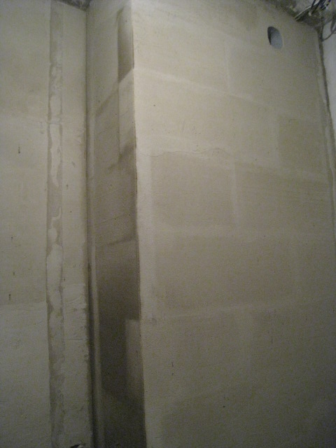

А я вот никак понять не МОГУ! Гидроизолляция LUGATTO.Cтены ПАЗОГРЕБЕНЬ(гидро) KNAUF.Ну,не держится гидроизолляция в одном месте и все...Теперь даже незнаю можно плитку на неё клеить или нет...

Пардон...одно "T" Lugato - Гидроизол .куплена в оби...Вообщем ,если потянуть оторвать можно всё...

это от того что блоки-водостойкие. бетоконтактить нужно или пилой причесывать.

Это предположение или из ОПЫТА? -:) Вообще у меня с ЛУГАТО отношениея никак не складываются...ДО этого пр-ки выбросил плиточный клей(в мешке)... (
29.11.2009 в 22:12:52
из опыта- и теперь я работаю пеноблокаим.

Мдя...Пеноблоки ...-не могу себя пересилить.См.на них-не материал а гУа-но,(сейчас на очереди балконная перегодка). А гидроизол.видимо придется продержать до укладки плитки-потом содрать нах...И попробовать бетоконтакт...Жалко только 2000 р. за 7 кг... ( 1.Кcтати!А чем лучше наносить гидроизол.Lugato-пробовал кисточкой,валиком...Как то не оч.нра... 2.А c гидроизол.SEMIN не приходилось работать? (У меня с СЕМИНОМ дружба,классные материалы) -:)

Воодушевленный идеей-пошел на эксперемент- пробетоконтактил оставшийся кусок пазогребня-завтра намажу LUGATO-посм.как будет держаться.Если не будет тогда уж незнаю...Прежде чем делать (гидроизол) итак голову себе сломал(читал внимательно рекомендации LUGATO).

5 см - моловато, есть минус - точечную нагрузку не держат, только по площади. т.е. еси есть желание забурить крюк. или повесить что-нибудь тяжелее фотографии.. крошится, зараза.
а на балконе я сделал просто)))
1) выложил из 10 см пеноблока стеночку, с вертикальным армированием, но арматуру не сверху в просверленные отверстия вставлял, а наоборот - на приваренные к основанию арматурины насаживал блоки,
2) а сверху еще и швеллер пустил. Хрен сломаешь)) и оооооочень тепло!
