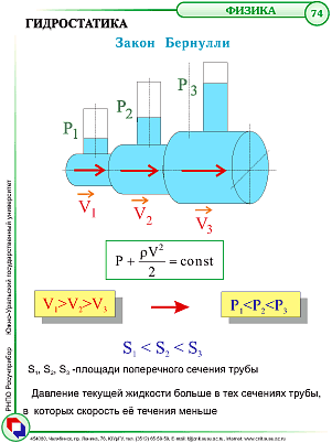

orinbasar написал : чтобы исключить взамное влияние ,при пользовании всеми приборами одно временно ,то и исключить надо заужение на в воде,а когда ано присутствоет ,то и смысла нет увеличивать сечение после такового
Вспомните закон Бернулли - и смысл появится.

закон Бернули гласит не множко о другом ,если к примеру диаметр прохода счетчика внутри 8 мм ,то увеличевая сечения после него он не как не может дать одно временно на все потребители должное количество воды

Речь не о сечении магистрали вообще, а о сечении и скорости потока в точке ответвления - в тройнике или коллекторе.

Повторю здесь своё раннее сообщение: Выскажу свое мнение,(не претендуя на истину,в последней инстанции).Считаю что коллекторная система (К.С.) оправдана только для металлопластиковых труб,а не для полипропилена. К.С. придумана для укладки целой трубы,без спрятанных в стены лишних соединений в штробы,без замурованных стыков-это присуще для металлопластиковой трубы,от коллектора к потребителю всего один стык на водорозетке и тот под пресс.Рассмотрим полипропилен-сколько там паянных и затем замурованных стыков при коллекторной разводке? Нонсенс ? Конечно ! Рассмотрим вопрос по гидравлике- при одновременном включении потребителей падает давление и можно обжечься принимая душ,когда на кухне супруга включит смеситель мойки и у нас стоИт последовательная схема ? Так это же решаеться в последовательной схеме методом вытянутого коллектора из той же трассы,только большего диаметра.увеличением сечения основной трассы....как бы паянного тройниками коллектора.Обьясню проще.Если выбрали полипропилен,тогда от ввода начинаем укладку 32ПП трубы при 5-7 потребителях и 25ПП трубы при 3 потребителях(это касаеться отдельного стояка кухни) и от ПП32 идёт трасса на два потребителя ПП25 и от неё ПП20 к каждому.Если стоят приборы близко к узлу ввода-то от ПП32 так же как и от коллектора к потребителю ПП20. Но здесь возникает вопрос-как отсечь независимо при поломке или обслуживании приборы,не имеющие своих кранов именно в точке размещения-это смеситель ванны,встраиваемый гиг.душ или встраиваемый смеситель душкабины.Как раз этих потребителей и следует запитать от коллектора.Но если есть ещё сан.узлы в квартире,то можно и на пару часов или суток,для замены и перекрыть общие краны в ИМЕННО этот ремонтируемый С/У и пользоваться другим.Каждый раз это оговариваеться индивидуально и принимаеться решение в зависимости от предпочтений потребителя.Большинство приборов:умывальник,кухня,W C имеют свои угловые краны на своих же водорозетках,зачем дублировать их и на коллекторе-это имелось ввиду.Лишь встраиваемые смесители не имеют такой конструктивной особенности отдельного автономного отключения при последовательном трубопроводе и чтобы их отключать,при последовательной схеме,требуеться перекрывать общие краны на весь С/У.Поэтому чаще всего и монтирую СОВМЕЩЁННУЮ коллекторно-последовательную схему . От коллектора вести трассы только к смесителю ванны,гиг.душа и душ.кабины к остальным же приборам схема остаёться последовательной,через тройники.Это касаеться разводки или медью или ПП.Металлопластиком приемлима только коллеторная схема-она себя именно при металлопласте и оправдывает.При меди и ПП - коллекторная схема квартирного водоснабжения являеться излишеством,это моя уже наработанная схема и личное мнение, плюсы и минусы приводил ранее.
Давление жидкости, текущей по трубе, больше там, где скорость движения жидкости меньше, и обратно: давление меньше там, где скорость движения жидкости больше (Закон Бернулли)
