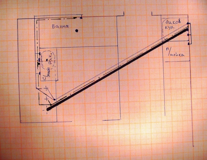

Схемку набросал, хоть и на мм, она примерная :) Имею, отводы от стояков 1/2, длина трассы до кухни около 3,6 м (перенос кухни), канализ. указал черным. Гор.воду-черный пунктир, Хол.-синия. Задумался, стоит ли вести от стояков ПП на 32? Длина такого участка будет около 1м, далее на 2е ветви 25 (кухня и ванная) и от них к потребит.20ку. Если с 32ой, действительно будет лучше,то буду делать :)) В ванной не указал унитаз и гиг.душ, не стал загромождать рисунок. И вопрос по схеме, стоит ли так делать? Или вести по периметру одной веткой? Хочется постараться исключить взаимное влияние потребителей :)

Отводы 1/2- не стоит увелиличевать диаметор трубы. Хватит вам и 20 ПП. Исключить влияние поможет редуктор давления и коллектор (гребёнка). Советую почитать форум - полезно для дела и общего развития.

Читал форум, и как раз коллектор при ПП проводке всё как один АНТИСОВЕТУЮТ ;) 20ПП не хватит ;) Редуктор будет ес-но.

Ну так есть смысл 32ю ставить? (для себя делаю, как лучше?) :) Или необходимо и достаточно 25ми, а к потребителям 20ть?

если отводы от стояка 1\2 и счетчики того же диаметра, то для 32 трубы уже есть заужение ,достаточно пп 20 последовательно

Cartel написал : коллектор при ПП проводке всё как один АНТИСОВЕТУЮТ
Потому что при тройниках 25*ХХ*25 магистраль ПП представляет из себя распределённый коллектор. "Зачем платить больше?" ;)
orinbasar написал : если отводы от стояка 1\2 и счетчики того же диаметра, то для 32 трубы уже есть заужение ,достаточно пп 20 последовательно
Для магистрали достаточно, но для тройников маловато - будет взаимное влияние потребителей.

чтобы исключить взамное влияние ,при пользовании всеми приборами одно временно ,то и исключить надо заужение на в воде,а когда ано присутствоет ,то и смысла нет увеличивать сечение после такового
14.08.2009 в 09:53:59
ИМХО, 20 мало, край 25. а если для себя и денег не жалко, можно и 32;) Лишь бы в радость:)

если для себя и денег не жалко то можно и 63 пустить ?если для себя и денег не жалко то врезку увеличить и счетчик на диаметор
14.08.2009 в 10:13:52
orinbasar написал : если для себя и денег не жалко то врезку увеличить и счетчик на диаметор
а счётчик на 3/4 могут и не опломбировать в квартире.
