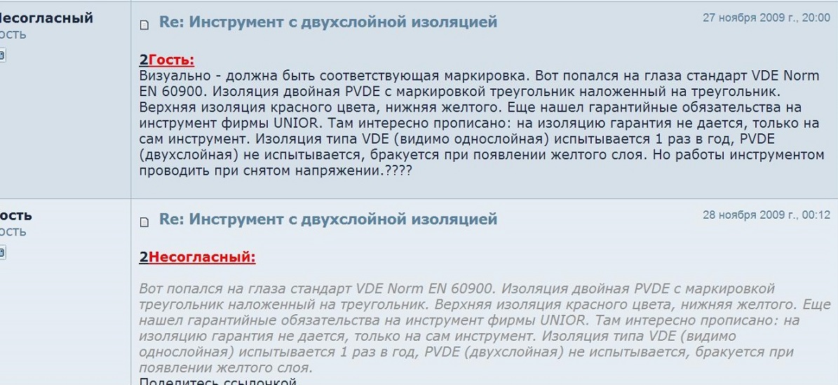

Никак не маркируется.
Или нужно знать в артикуле наименование того, что указывает на двуслойную изоляцию, в UNIOR это например наличие букв VDEDP в артикуле (это кстати указано на инструменте) и визуально это глянцевый пластик ярко-красного цвета. Но это нужно знать :), о чем никто обычно не знает. Вся информация идет в сопроводиловке к инструменту.

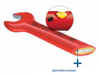

вчера сделал фото, это ключ UNIOR на 15, имеющий двойную изоляцию. Также вчера подтвердили насчет маркировки о наличии многослойной изоляции - она не существует ввиду отсутствия стандартов, поэтому нужно изучать документацию к каждому конкретному производителю/инструменту.

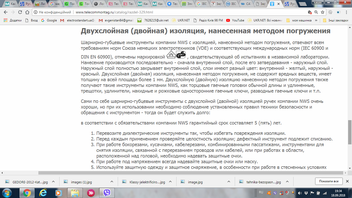

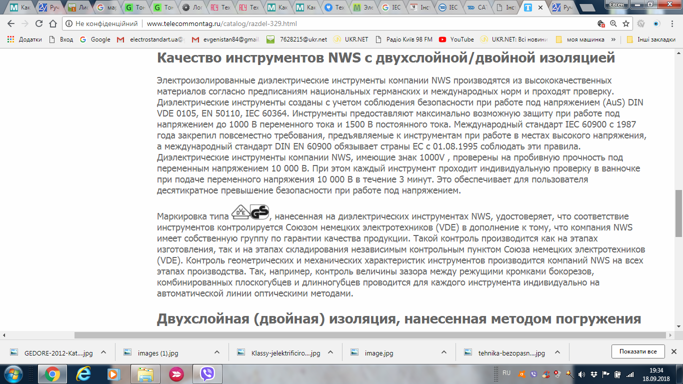

Выше изложенные вопросы интересуют и украинских испытателей. Разобрался с обозначением VDE и GS: Это соответствие электротехническим нормам безопасности Германского союза электротехников — VDE (Veiband Deutscher Electrotechniker), а знак GS (Geprufte Sicherheit) «испытанная безопасность», присвоенный союзом работников технического контроля Германии — TUV (Technische Uberwachungsverein).
Маркировка VDE и GS подтверждает, что каждая отвёртка прошла испытания напряжением 10 000 вольт.
ссылка

из выше изложеного выходит, что если стоит штамп VDE и значок треугольник в треугольнике, то изоляция многослойная

как уже сказали, символа нет двойной изоляции, только информация в каталогах производителей (2-fach Check-Tool-Isolierung Немецкий/two-ply Check-Tool insulation Англ.)
Есть такая сноска: For technical reasons, Check-Tool insulation cannot be applied on tools with sprayed insulation. Тобишь если распылением нанесли изоляцию, то она не двухслойная
