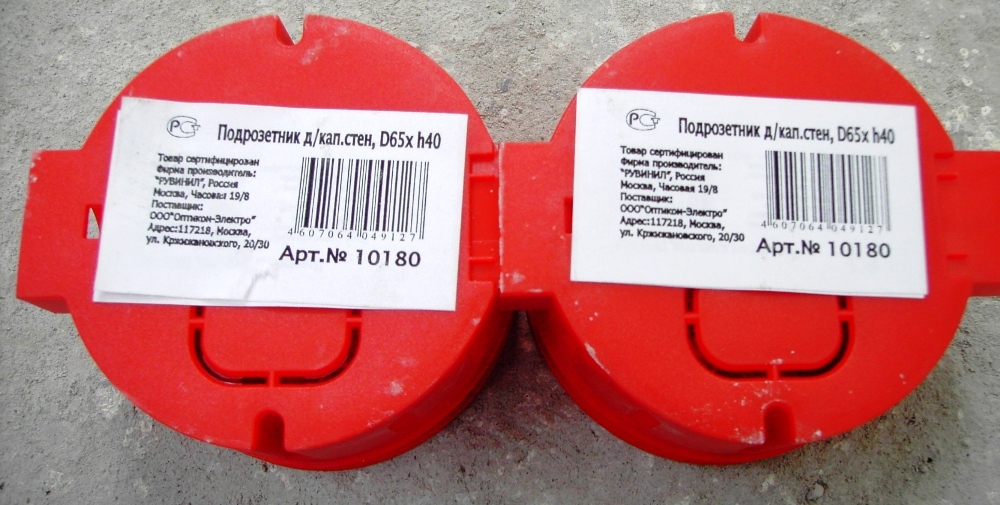

Стены уж наштроблены :) Но туда и таки и такие влезут :) Сегодня в магазине увидел, и купил парочку по 4руб, подрозетники, диаметр 65 высота 40. Но не Гуси :) Фотку прилагаю, кто-нить использовал такие? Все с ними нормал, шурупчики там и всё подходит? Группой они лучше собираются, чем Гуси(С3М1), так как есть дополнит.крепление у верх.края. Гуси хоть и купил(штук 30ть), но если лучше-удобней, то возьму уж эти. Подскажите,плз. стоит оно того?

В принципе, те же яйца.. Пластик такое-же гуано: переборщил с саморезом - ломай голову, как закрепить; на лапки далеко не всякий механизм встанет - приливы в месте соединения мешают... Разве что соединяются попроще и качественней..

Cartel написал : подрозетники, диаметр 65 высота 40. Но не Гуси
ТУСО называются.
Gleden написал : на лапки далеко не всякий механизм встанет - приливы в месте соединения мешают...
Лапками сейчас никто и не крепит - все современные достойные механизмы без лапок идут.
Gleden написал : переборщил с саморезом - ломай голову, как закрепить
Голову лучше не ломать - намного проще взять шуруп 3х20, а не тот, которым они комплектуются 3х16.

Так что лучше, для себя-для дома Тусо или Гуси (что на фотках)? :)
