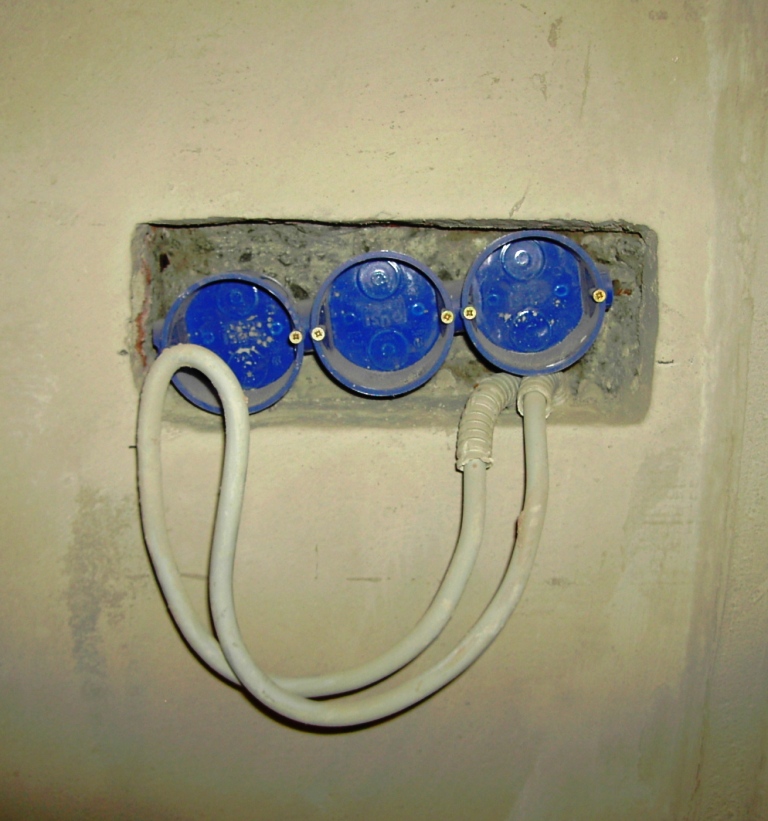

Насмотрелся тут картинок, фото. Провода шлейфом не разрезают.. а как же завести в подрозетник? Как правильно? Спецы, что сделали мне такие штробы :) сообщили, что разрезаешь и с двух концов в блок заводишь(один слева, другой с противоположной стороны, справа), и гипсуешь-устанавливаешь..

Можно кабели разрезать, добавить, сколько надо для подключения концов, и обжать гильзой.

А лучше Как? :) Или это и есть лучше? Т.е.разрезаю и завожу с противоположных сторон?

Поскольку вам надо сохранить шлейф, то надо разрезать петлю, причем, не посредине, а так, чтобы один конец завести в ближнюю коробку, а другой в дальнюю.

Cartel написал : Т.е.разрезаю и завожу с противоположных сторон?
нет, не с противоположных. Собираем в один пучок два провода, что пришли и ушли, плюс три конца(по числу розеток). На всё это надеваем гильзу и жмём.

Cartel написал : Провода шлейфом не разрезают.. а как же завести в подрозетник?
Если мало места (у вас хватает, но в других блоках может и не всегда получиться), то режьте все кроме PE.

Cartel написал : Вообще на розетки должен быть NYM 3*2,5 по проекту
Вообще-то, я про те жилы, которые в механизм розетки заряжены, а из стены торчит 3х2,5.

avmal написал : Вообще-то, я про те жилы, которые в механизм розетки заряжены
это не моё :))) это картинка с того самого источника..
