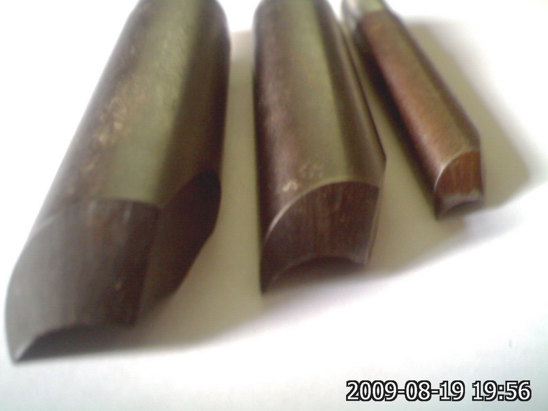

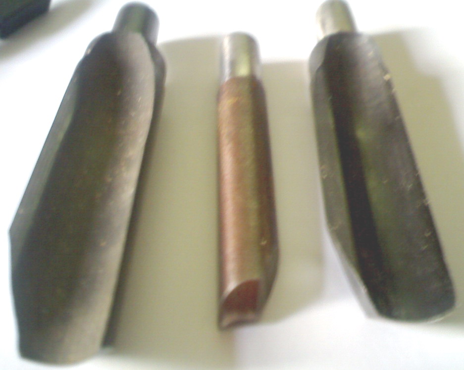

2goДля выборки пазов (в дереве) значительно лучше подходят
