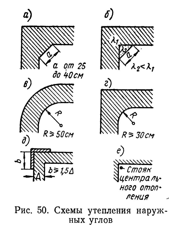

Приветствую Посоветуйте ,что делать с этой лентой ,и нужна ли она вобще?
(см. фото) буду делать откосы штукатуркой (скорее всего на основе цемента) Технология предпологается такая: на угол откос-стена шкутакурный уголок по уровню откос-рама стеклопакета тоже уголок ,но рама -штукатурка фонерка,пластик пока не схватится потом убираем,силиконим Лента содной стороны типа нетканный материал, с другой какая то липкая хренотень, легко(относительно) отлепляется прилепляется. Может её срезать ? как на ней будет держаться штукатурка? кто сталкивался? Ну и попутный вопрос квартира угловая последний этаж ,что это с углом?( последнее фото )почему не прямой? раздолбать это можно? расшить запенить и заштукатурить С уважением...

2lews Монтаж окна по ГОСТу, липкая хренотень - пароизояция, лучше оставить, нетканый материал специально стоит для лучшей адгезии штукатурки (выполняет роль сетки) я промазывал бетонконтактом (это не обязательно). Желательно весь откос сделать пароизолированым, для этого поискать грунтовку-пропитку для пароизоляции штукатурки, иначе она может отсыревать и плесневеть, ну и красить желательно тоже эмалью алкидной (масляной и пр.)
lews написал : что это с углом?
ответ - утепление угла:-):o
lews написал : квартира угловая последний этаж

дело в том,что это моё "утепление" зимой почти промерзает холодное жуть ,но не мёрзнет и не сыреет,видемо потому,что ветер гуляет толи по стене толи из этого утепления ,швы потолок эта стена,стена санузел буду расшивать пенить и штукатурить(в спальне холодно) если это утепление разобрать и сделать по уму?

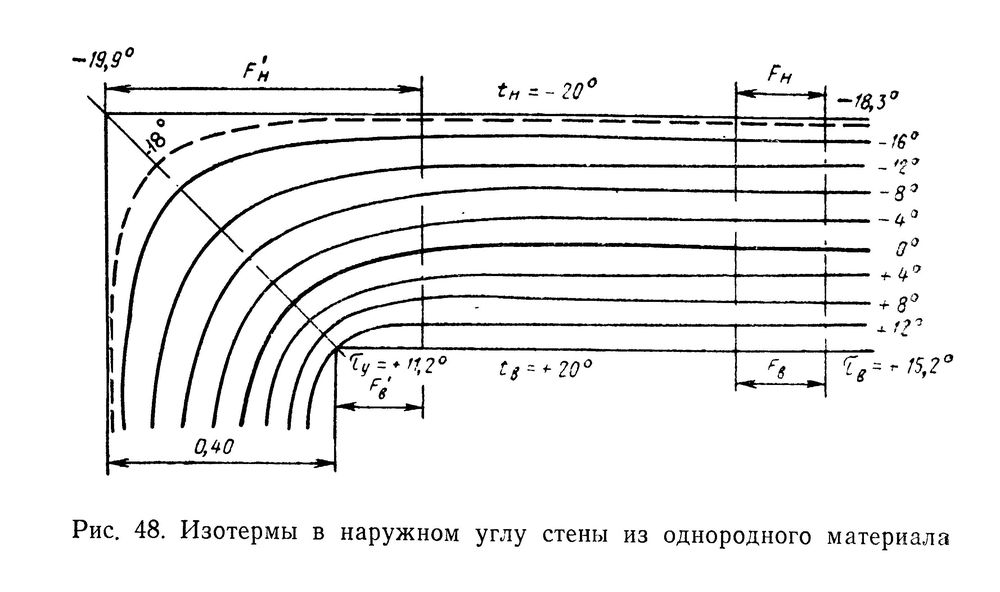

От влаги из комнаты. Вообще, чтобы разделить теплый воздух из комнаты и холодный с улицы. Охлаждаясь комнатный воздух конденсирует влагу которая попадает в пену, потом мороз замораживает воду и лед разрывает пену.
