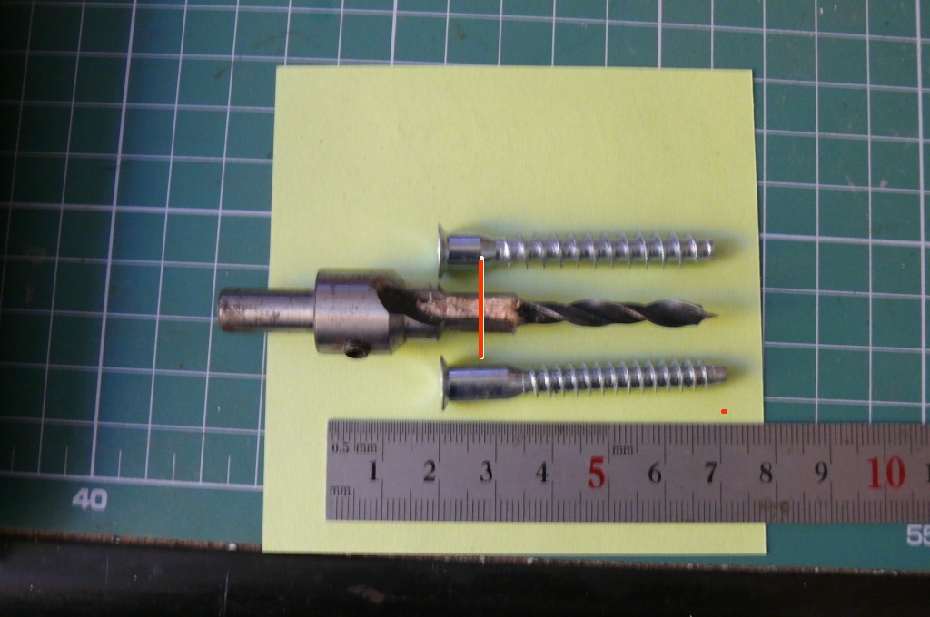

Г.А. написал : у вирутекса есть кондуктор для конфирматов.
нету у вирутекса чтоб за один проход 2 детали и точка :mad:
Homemaster написал : Вот-вот, именно то что нужно!
оно на рынках в Москве есть. Может подороже, но не факт, что это есть гуд. Поскольку 1. длина 7мм диаметра больше раза в два чем у конфирмата 2. надо "ловить" глубину зенковки. Можно конечно выставить глубину упором на стойке (заменитель кондуктора если к ней примастрячить уголок на нужном расстоянии), но смотреть надо в оба.
Если ув. Madman кинет фотки с размерами, мож и я закажу.
Кстати сегодня по Дискавери показывали технологию изготовления похожих сверл. Делает (типа в подвале но очень аккуратно) Фуллер или кто то для Фуллера http://www.wlfuller.com Так я весьма сомневаюсь что у нас кто ить выдерживает хотя бы похожую технологию обработки и закалки. Кстати у Фуллера сверла для конфирматов нету в принципе.

Г.А. написал :
Г.А. написал : Если ув. Madman кинет фотки с размерами, мож и я закажу.
Конфирматы они тоже разные бывают!!! Есть с укороченной "шеей" (выше сверла), а есть с нормальной (ниже сверла)
Г.А.
Г.А.
Регистрация: 01.05.2007
Сообщений: 882
10.10.2009 в 15:18:07
Madman написал : Конфирматы разные бывают
  • это точно. Я в основном вижу в продаже конфирматы с короткой шеей, хотя на всей импортной мебели имею у себя конфирматы с длинной шеей. Полагаю это связано с технологией производства - одна деталь проходится семеркой и зенкером, друга пятеркой.
Кстати у конфирматов по типу верхнего резьба реже и "глубже" - не исключаю, что при правильном засверливании даже 16 ДСП притягивается лучше - типа захватываются резьбой обе детали...
И совсем непонятно почему нет сверл в расчете на "короткошие" конфирматы...
