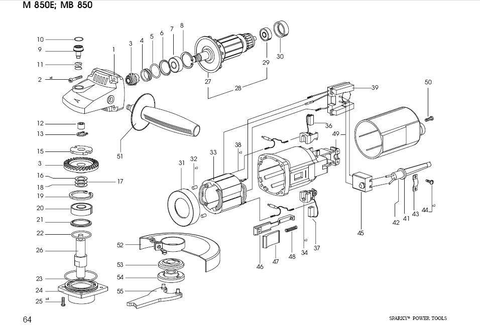

Подскажите пожалуйста как подключить регулятор числа оборотов. давно заказывал этот регулятор....привезли его, а в как подключить правильно его забыл...там ведь 5 проводов на нем.

Держи схемку.

Stewart вот спасибо....но блок немного не тот...такая же проблемка возникла когда блок (регулятор оборотов) покупал. Там оказывается на этой модели у Спарки есть несколько видов болгарок...эти болгарки немногим чем и отличаются...в частности тем же регулятором...на вашей схемке он имеет 4 провода, а нужно подключить 5 проводов и блок более похож на прямоугольник! Если есть другая схемка с 5 проводами скиньте пожалуйста!:)

У М850Е три ревизии (известные мне). Более старые:

Stewart!!! Спасибо большущее!!!! последняя схемка в pdf как раз то что надо!!!спасибо огромное!:)

Здравствуйте, а может и мне подскажете как подключить данный регулятор, только если можно поробней, допустим красный к .... черный к... и так далее:)

Ghih,
Ниф...га не видно. Провода отогни, чтобы разводка была видна, и резкость наведи.

Valmemst написал : Ghih,
Вот.

Ghih, Сер + Чер = 220В; Крас +Син = к мотору. Регулятор имеет выключатель, он фиксирует полную мощность, минуя регулировку.
