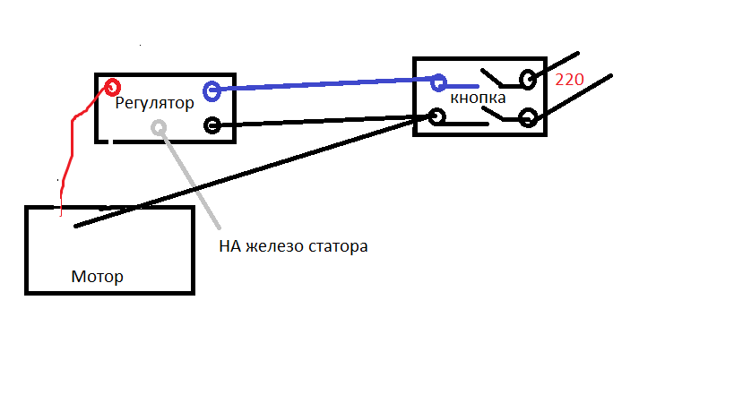

Ghih, Алле!!! Надеюсь еще жив. Крепежная пластина триака под напряжением!!!

Вот это не совсем понял...... Короче подключил, но ничего не завертелось. Подключал вот так. Прошу прощения, я далеко не электрик, а просто любитель поковыряться. В лобзик как-то поставил но там с тремя проводами была.

Ghih, Не понял. А как на кнопку 220В подается?

ИЗ розетки:eek: Подправил

Ghih, Да, все правильно. Должно работать. Больше ничем не могу помочь. Нужно подробно разрисовывать схему, увы. Возможно, в этой схеме мотор включают в разрыв красного провода, а второй провод мотора прямо в сеть.

ТИПО так?

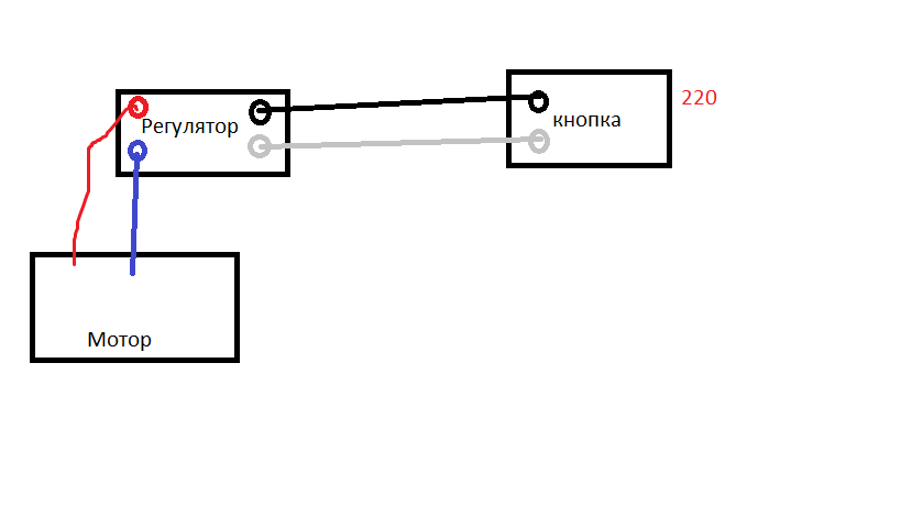

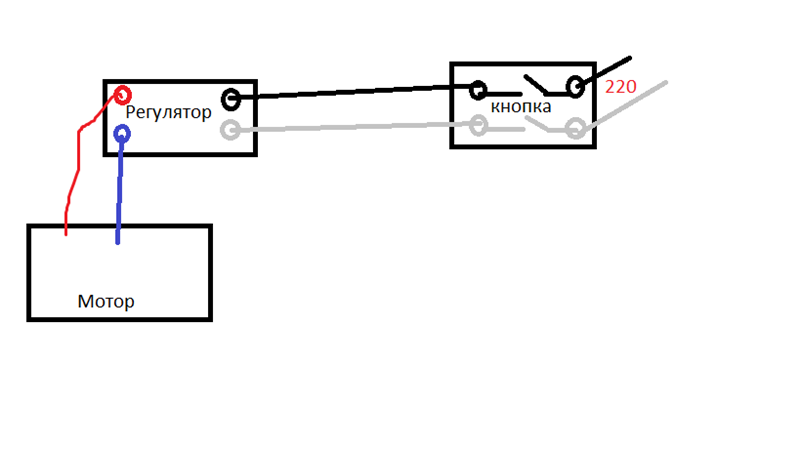

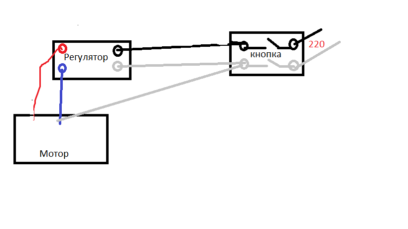

Ghih, Я все понял. Это регулятор, как у Skil. Тогда все совсем по другому. Замкни выключатель колесиком и определи, какие провода подходят прям на самый большой конденсатор (кубик такой). Их два провода. Это и будут провода для сети 220В. По фото это красный и черный вроде, но лучше прозвонить прям на ножках белого конденсатора. И еще... Если серый провод приходит в общую точку двух синих кондюков, то в этой схеме это земляной провод, его бросают на железо статора.

Короче подключил по данной схеме:
Просто на одну ножку квадратного кондюка при замкнутом выключателе звониться и красный и синий провод. При повороте выключателя на ножку кондюка звониться только синий... Собрал, пробую запустить, при замкнутом выключателе работает на всю мощность, а при повороте регулятора обороты немного падают и не меняются. Регулятор 100% рабочий(утверждает человек который мне его дал, и допустим это так и есть). Наверно надо поменять синий и красный провод?
