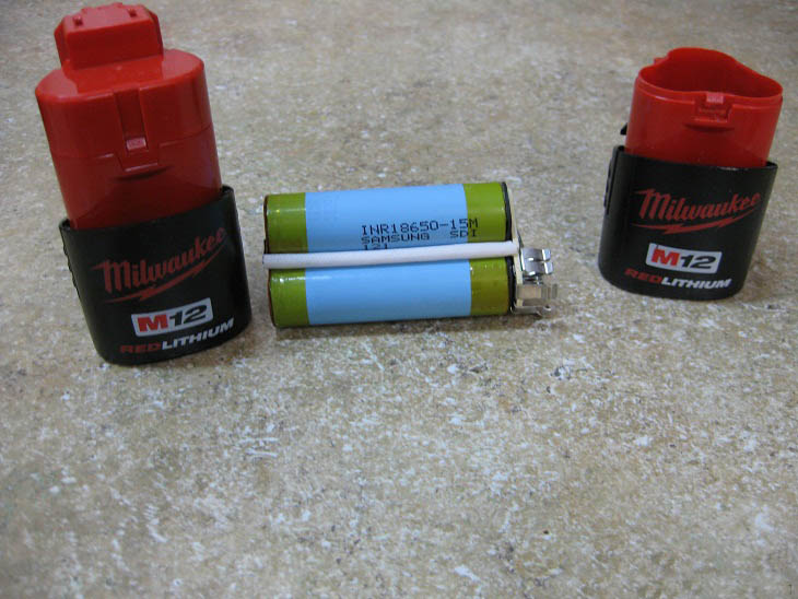

Вот и туман рассеялся!:) Сравнительно недавно была создана новая технология RedLithium от Samsung. Ёмкость банок была поднята с 1,3 Ач до 1,5 Ач, максимальный ток отдаваемый батареей повысился с 18А до 25А. Потребителями новой технологии в частности стали Бош(аккумы"Premium"), Милуоки и Craftsman. Интересно у Мадмана на аккумах есть такая надпись, как на фото RedLithium? Немного подробнее в теме про GSR14,4V-LI.

Реставратор написал : технологии в частности стали Бош(аккумы"Premium"), Милуоки
.. ну вот и проясняется(если добавить к этому сведения о патроне у Милки из Вашей таблички выше)почему DD да и все остальные малыши Милки чуток дороже конкурентов...:)

Дак всё-таки в Бошевских аккумах на 10,8, банки - Samsung INR 18650-13Q на 1,3Ач ? Или старушка Соня.....кто-то же разбирал? Хочется узнать, как давно и насколько глубоко Бош на Самсунг подсел:).
