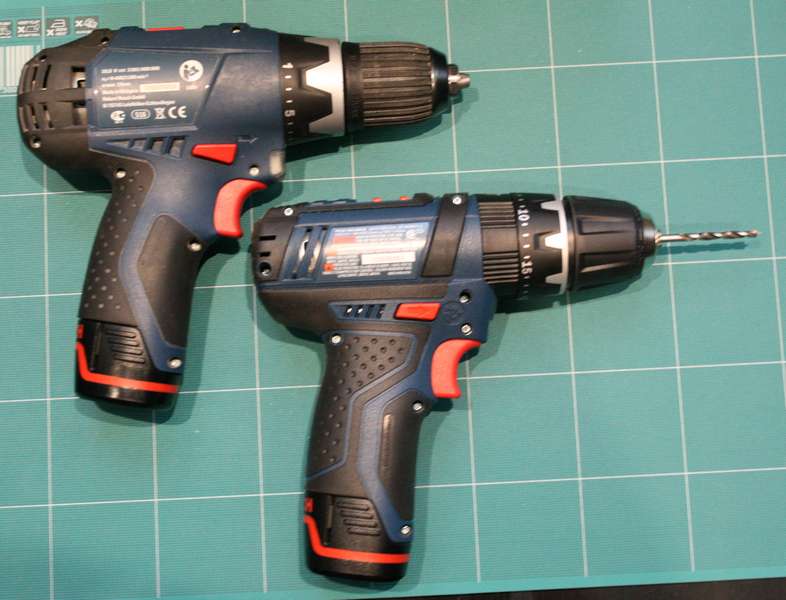

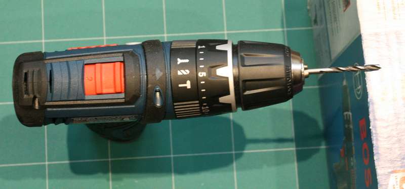

  1. указанный вами безударный мне неинтересен ибо он практически такой же как и мой. Индикатор заряда, чуть большие обороты мне были неинтересны. Люфт муфты известен. Звук более визгливый, как мне показалось, когда я его держал в руках. Выбор был осознан. Основное это переключение режимов сверление-закручивание без кручения кольца на 270 градусов. Другой патрон

Топтоп написал : Люфт муфты известен
В смысле? Люфт шпинделя? А в купленном, ударном, он — другой?

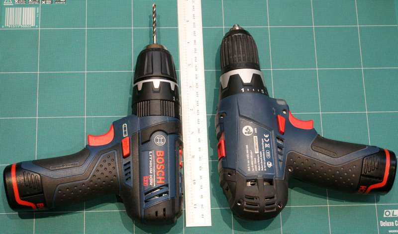

n-p-n написал : В смысле? Люфт шпинделя? А в купленном, ударном, он — другой?
В новом это люфт шпинделя, а в старом - люфт всей муфты. на фото красными стрелками показаны плоскости, в которых имеется люфт в разных моделях. В новом он около миллиметра со сверлом на фото, на старом более 2 мм с тем же сверлом. При сверлении никакого биения не ощущается, правда старый изредка и непредсказуемо периодически визжит как резаная свинья. Надеюсь понятно объяснил.

Топтоп написал : Надеюсь понятно объяснил
не очень :) Вы сравнили новый ударный с предыдущей моделью безударного. А я предлагал сравнение нового ударного с последней моделью безударного, который тут все (кому не лень) ругали за большой радиальный люфт. По-вашему же выходит, что и предпоследняя модель (толстенькая) тоже люфтила... А я было даже жалел, что не купил её. Потом, правда, расслабился (и утешился с пёс-патронным — уж больно он удобен и компактен.)
