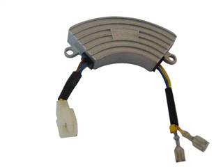

Доброго времени суток ! После непродолжительной эксплуатации вышел из строя AVR
Product Description : 1-3KW Range Regulator
Operating Condition :
  1. Operating Temperature Range: (-20~80)є C
  2. Storage Temperature Range: (-40~100)є C
  3. Factory set: 25є C± 5є C Electric Index :
  4. Voltage: 230± 2V
  5. Voltage Steady Range: ± 1V
  6. Starting Excitation Voltage: ≥1.5V
  7. Loading Capacity: With 110% loading, the regulator can work normally.
  8. Output Voltage Steady on hot and cool condition ≤2V
  9. Temperature float on Output Voltage≤2V
  10. Output Value of Drift Testing
В нашей деревне и в радиусе 200км нет возможности приобрести из-за отсутствия, вопрос в студию - кто-то этим занимался ? Может кто поделиться схемкой или послать меня в нужном URL направлении? Весь интернет перерыл, ничего дельного не нашел.

Откуда уверенность, что вышел из строя именно регулятор? Схему даже не пытайся найти, в инете её просто нет, производитель тщательно бережёт свой продукт от конкурентов. Думаешь зря вся плата залита твёрдым компаундом? А ведь именно этот компаунд расширяясь при нагреве агрегата, и сжимаясь при его охлаждении, отрывает от платы детали с тонкими выводами. Я сейчас как раз снимаю схему с одного такого китайского "подарка", если не сильно горит, подожди. Как только будет готово, выложу в этой теме (если это кому-то нужно).

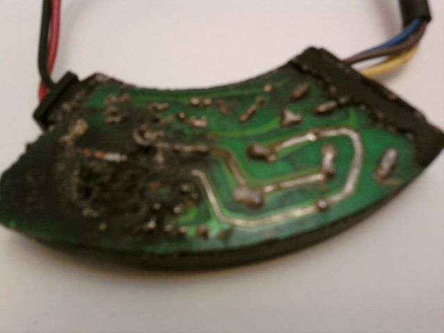

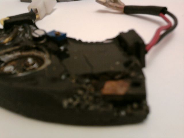

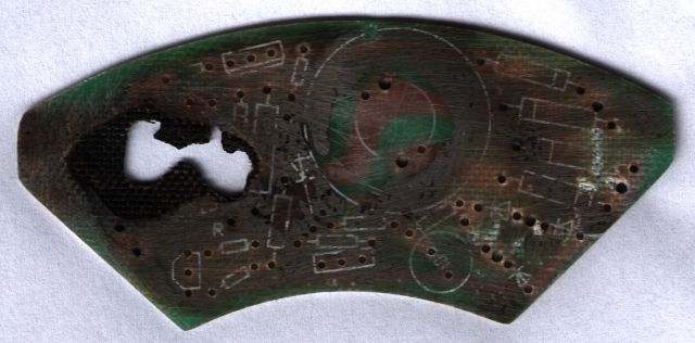

Думаю, это "родной" AVR наших китайских друзей, только изрядно выгоревший. Если бы я сразу увидел эти фото, то не стал бы задавать глупых вопросов уважаемому avr3. Данный дивайс из стоя выходит, как правило, месяцев через 5. Всё зависит от интенсивности эксплуатации. Видимо, китайцы экономят на электронных компонентах, устанавливая на входе контроля высокого напряжения низковольтные элементы. Насколько мне известно, эти AVR-ки никто не ремонтирует, а меняют на такое же г..но, у нас в Краснодаре их можно купить за 2000 - 2500 руб.
30.09.2009 в 12:31:38

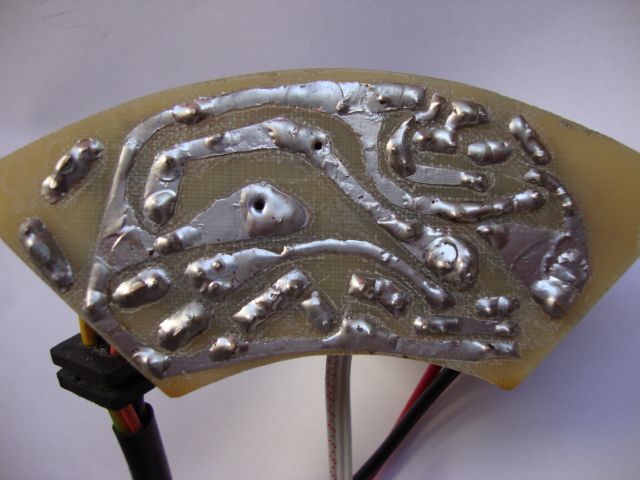

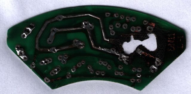

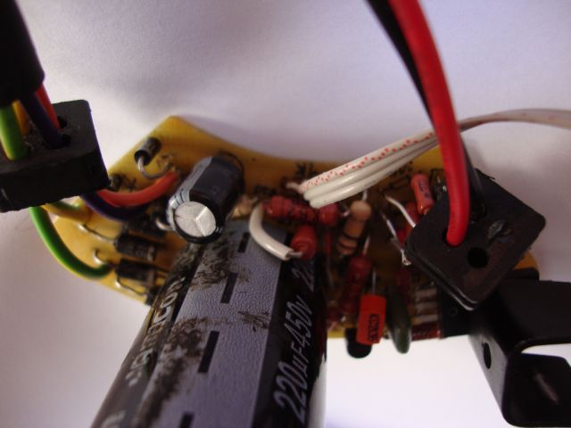

Агрегат прослужил 2.5 месяца , примерная загрузка по 2-3 часа в день. В основном сварочные работы. Первые 4 фото относятся к оригиналу, остальное - моя самоделка по их схеме из того что было у меня под рукой. Вид на печатную плату дан для примерного понятия что было в области "черной дыры". Если руки из правильного места растут и имеется паяльник с небольшими навыками можно сэкономить эти 2000 - 2500 руб., особенно если у меня такой альтернативы как купить просто нет.

Всем привет! Я, иногда, то же сталкиваюсь с проблеммой замены (ремонта) подобного рода вещей. Но меня смущает в самопале один момент (поэтому сам пока и не ремонтировал). А именно - это изоляция. Мы с вами можем каких угодно схем нагородить, но как обеспечить электрическую изоляцию этого силового блока без компаунда. Производитель с удовольствием бы его не лепил, если бы не данное обстоятельство (это я так думаю). Компаунт надежно закрывает элементы от влаги (это прежде всего), но он же препятствует нормальной теплоотдаче (хотя, теплоотвод то же входит в его задачу). Наверняка, по этому они и летят. Где-то я даже схемку видал. avr3, как Вы ковыряли свой блок (хорошо компаунд отошел)? Схему накропали?
