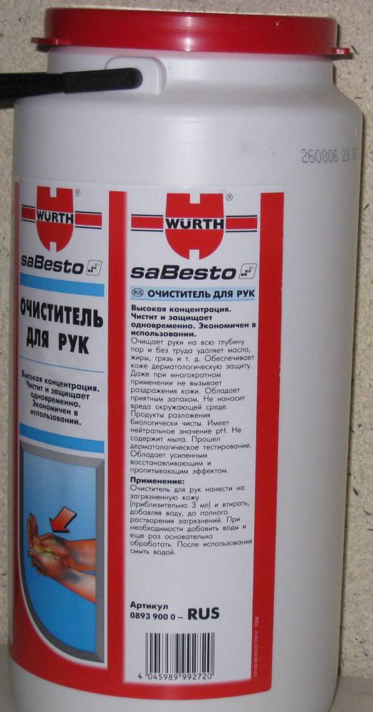

rem273
rem273
Регистрация: 27.07.2008
Сообщений: 2821
01.09.2009 в 17:07:41
Чувствую, что мне придёться колоться, чем руки отмываем после разборки-сборки редуктора HR5001 и вообще. Но в Маките – самая злая смазка. :)

rem273 написал : Чувствую, что мне придёться колоться, чем руки отмываем после разборки-сборки редуктора HR5001 и вообще.
И чем-же?
rem273 написал : Но в Маките – самая злая смазка.
Без проблем отмывается американской пастой, что продается в автозапчастях.
PS. Кто бы шепнул явки-пароли мест, где водится смазка Макита для редукторов перфов.

rem273
rem273
Сообщений: 2821
03.09.2009 в 15:39:28
Kvost написал : И чем-же?
4-литровый бидон, к нему держатель и "насос"
