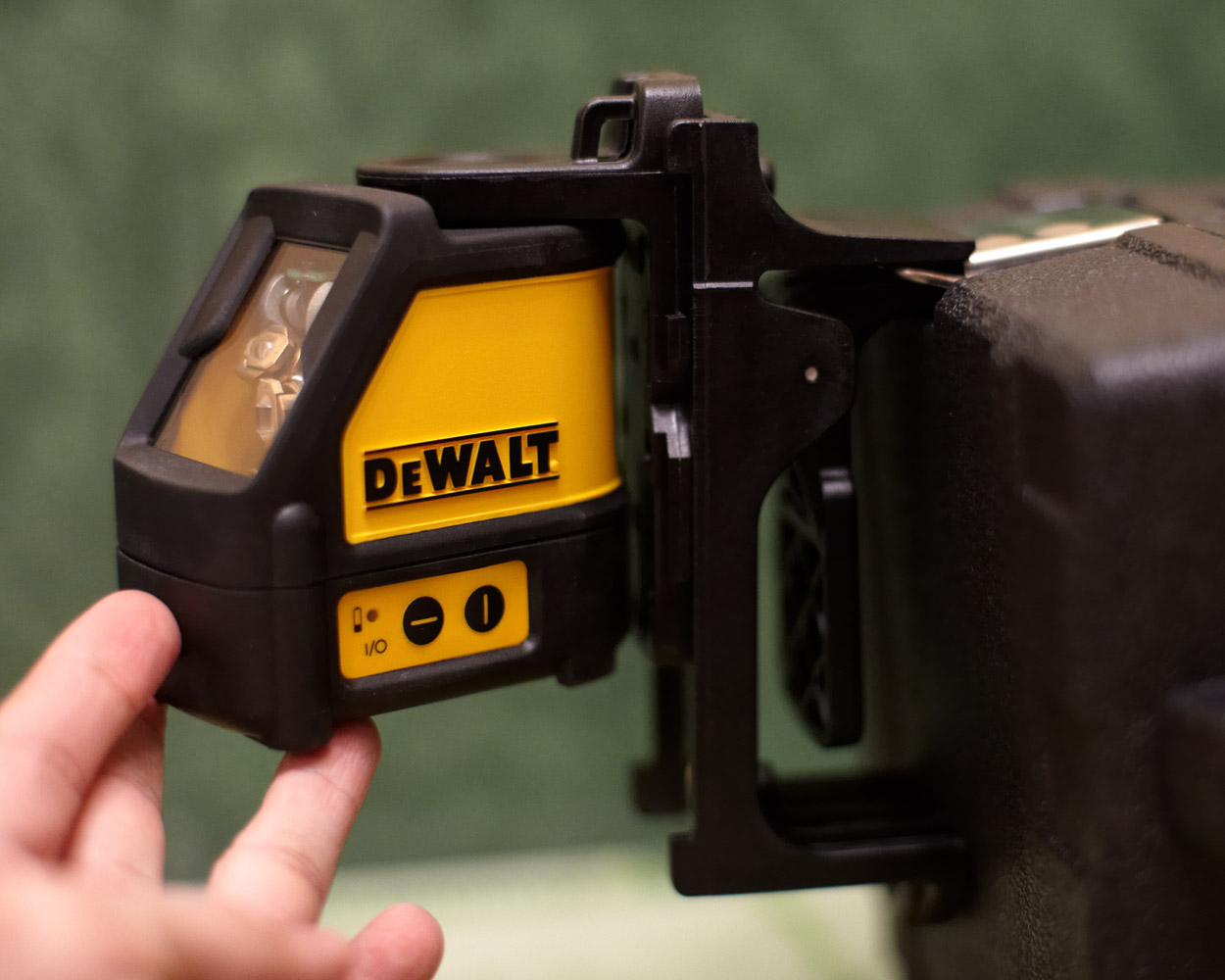

Сегодня взял DeWalt DW 087. На ощупь - не плохой. Главные критерии при выборе: -самовыравнивание; -переносимость небольшой пылюги/влаги.
Будут вопросы - задавайте. Чего надо - сфоткаю.

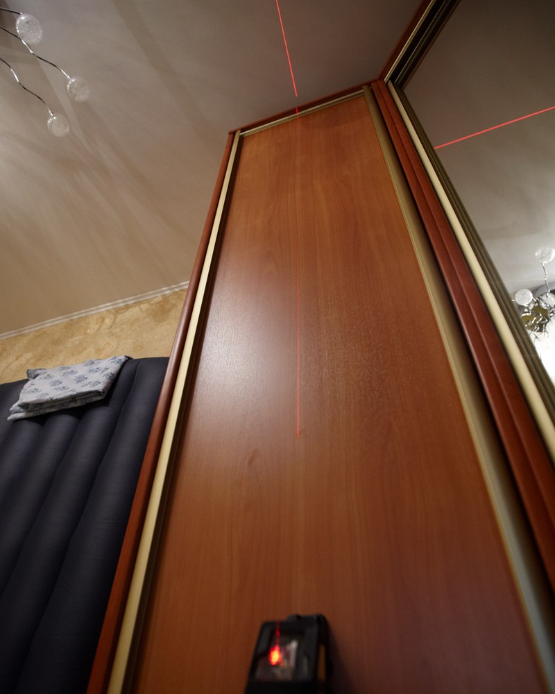

Для начала ПОЗДРАВЛЯЕМ!!!:) :applause: Было бы интересно узнать какое расстояние от горизонтального луча до крайней верхней точки в (мм) и замерьте какой длинны будут лучи в (мм),если рассположить нивелир от стены в 10 см(спроецируете лучи на стену отметьте и замерьте),в какую сумму он вам обошелся,сделайте фотки: 1-крупнным планном окошко ,где рассположены призмы(луч не включайте) 2-снимок луча на стене(нивелир на расстоянии 3метров от стены)? Заранее Спасибо;)

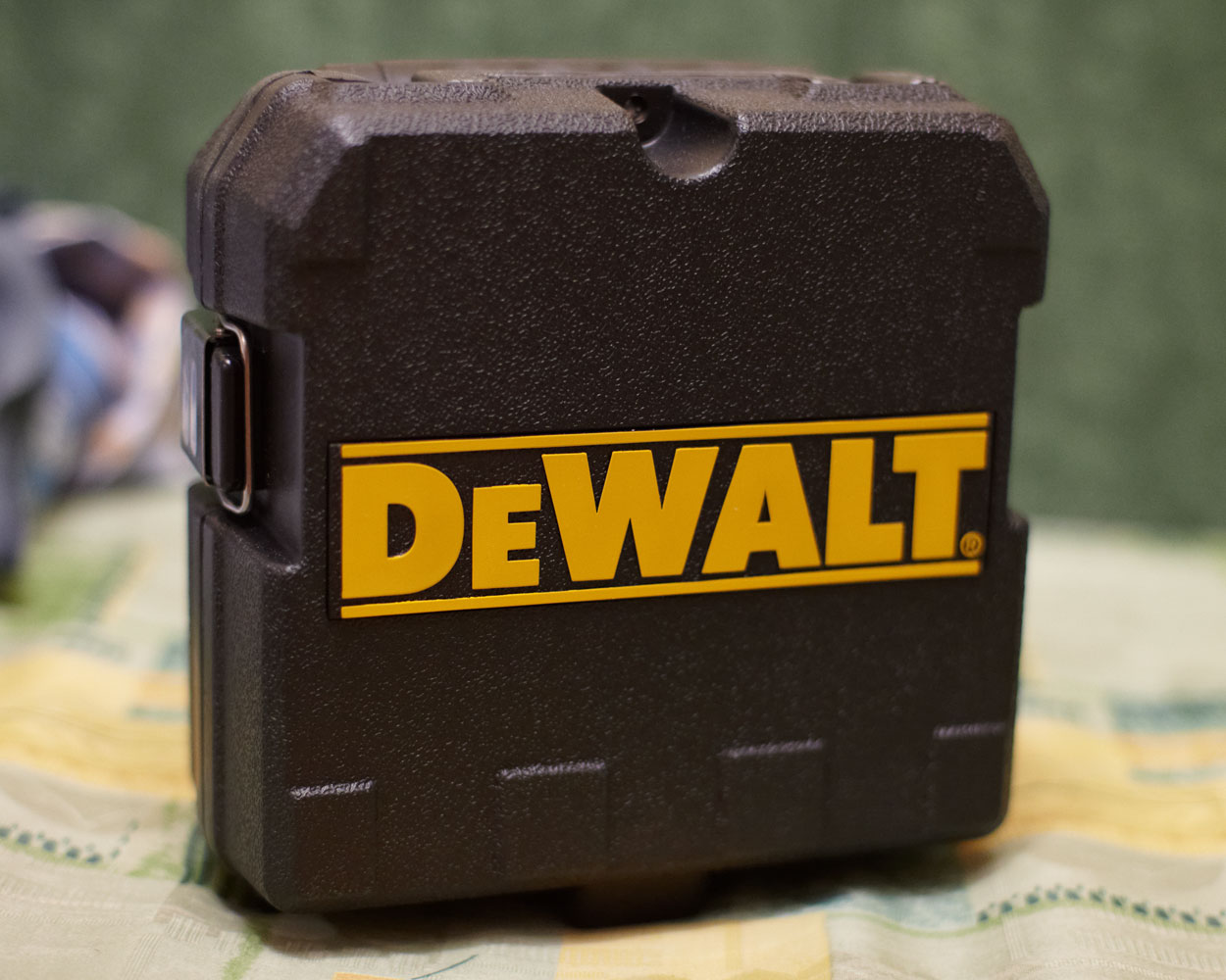

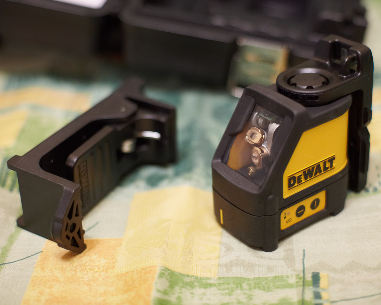

Достался он мне за 9816 рупий. Железка на ощупь добротная (держал в руках разные, работал несколько раз с роботулзом и разок с дорогой Лейкой). В комплекте: три батарейки, ус-во с адаптером-магнитом, держалка с зажимом и чемоданчик + бумага-мэнуал.
Из недостатков:

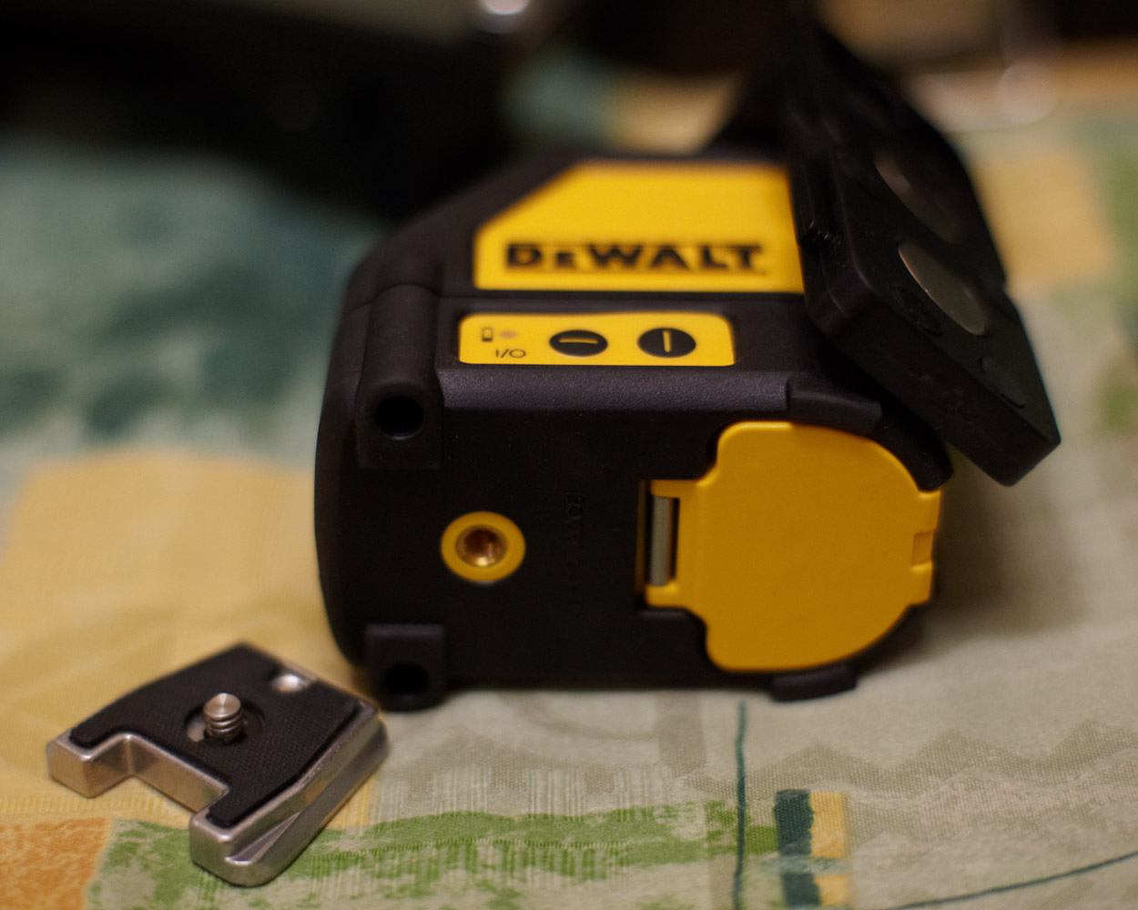

  • ножки ус-ва ниже уровня места крепления адаптера штатива (некоторые адаптеры (у меня фото-видео штативов штук пять) встают неуверенно - криво);
  • наклейка с кнопками не была до конца (краешек) приклеена - прижал, вроде не двигается, зараза;
  • нет возможности зафиксировать намертво маятник;
  • луч обоих осей к "концам" сужается (макс.ширина - по середине).
Вроде бы все. Проверил оси - все в пределах заявленной погрешности (горизонтальная - даже на несколько мм выигрывает у паспортных данных). Но, нужно будет дополнительно поиграться - записать все значения.

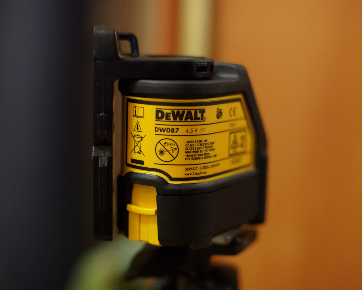

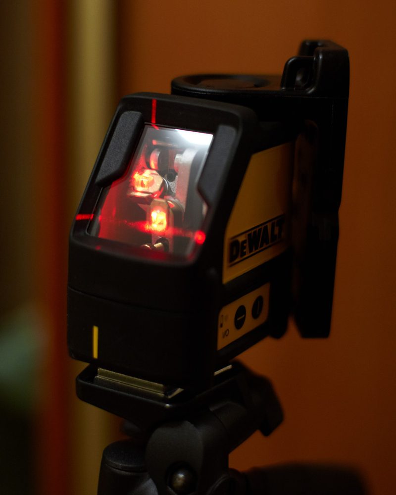

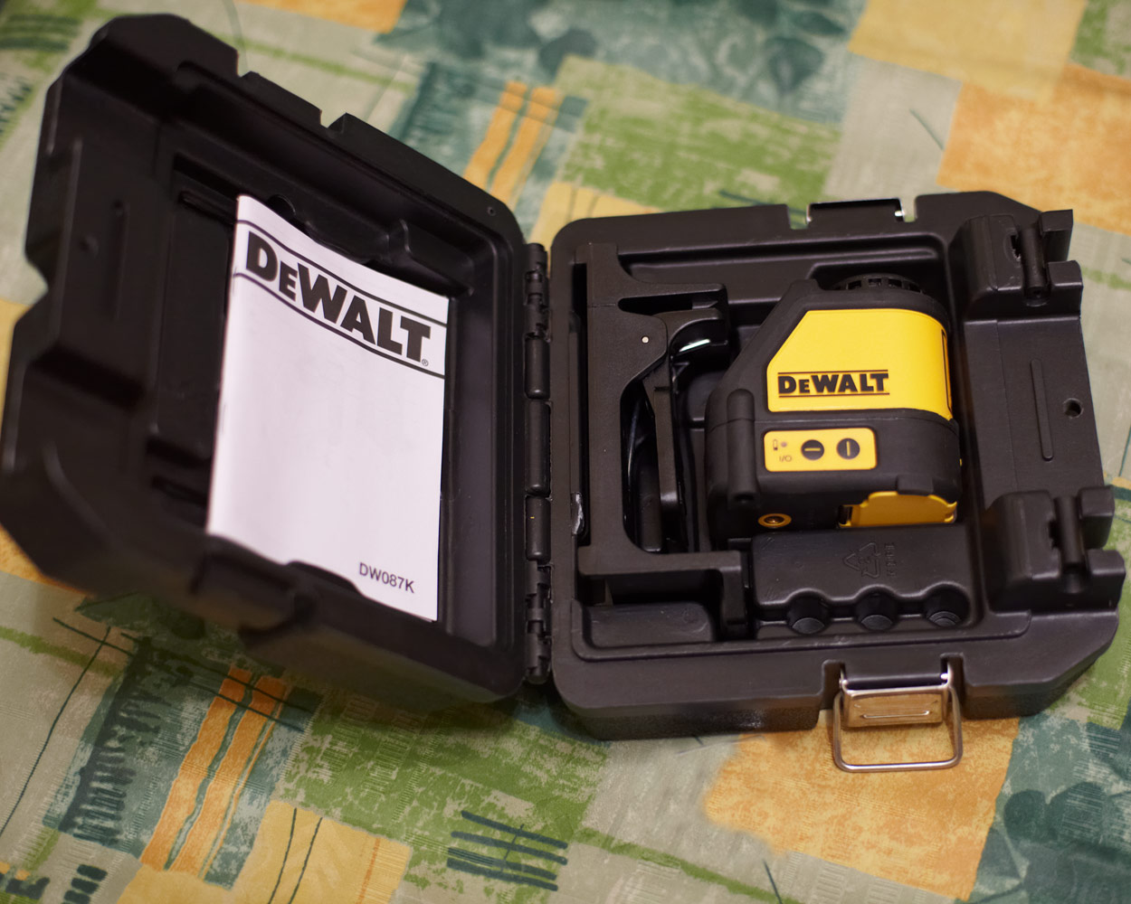

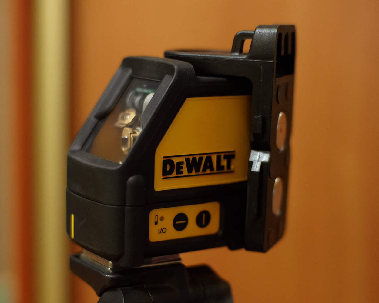

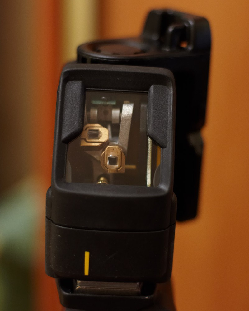

Так вот. Фотки... Начну. DeWALT_DW087_pre_2.jpg - в чемодане предусмотрено место для батареек. Сам он сделан из "*****пластика", но... Нормалек. DeWALT_DW087_pre_3.jpg - ус-во и держалка с зажимом (пружина) и металлической пластиной. DeWALT_DW087_pre_5.jpg - отверстие для крепления адаптера штатива + адаптер от какого-то манфрутового фото-штатива. DeWALT_DW087_1.jpg - хренобобина с магнитами на у-се поворачивается в обе стороны.

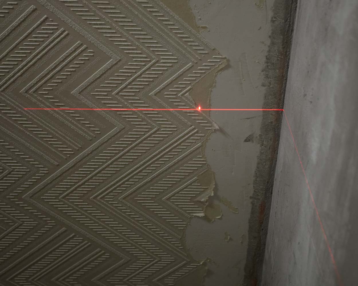

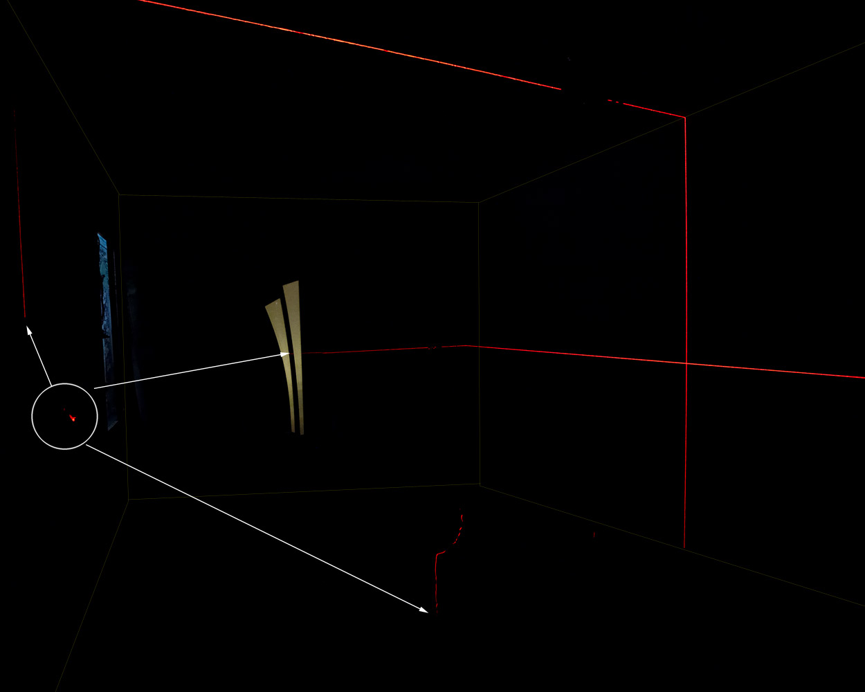

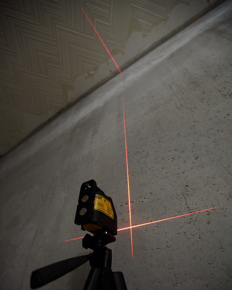

Следующая партия фоток. DeWALT_DW087_4.jpg - Шо заказывали. DeWALT_DW087_5.jpg - Ус-во тыльной стороной вплотную к шкафу. DeWALT_DW087_6.jpg - 100 мм между передней частью корпуса и стеной. Горизонт: видимая часть ~580мм; хорошо видимая ч. ~565 мм; Вертикаль: от пересечения вниз ~90 мм; от пересечения вверх проходит "зенит" (см.след.фото). DeWALT_DW087_7.jpg - Точка - луч от лазерной линейки на одной оси с оптикой "вертикального" диода. Между точкой и "концом" видимой части прямой вертикальной оси где-то ~400-410 мм. DeWALT_DW087_8.jpg - Выставляю 3м (шо заказывали :) ). DeWALT_DW087_9.jpg - Решил выложить снимок полученный в темноте. Так смотрится лучше. От стены до тыльной стороны ус-ва где-то 15-20 мм. Прямые осей прерываются - на пути преграды в виде инструмента и хлама на полу и маяков, стремянки у стены + свет под потолком. Круг - собственно ус-во. Стрелки - места окончания прямых. "Контур" помещения решил дополнительно обозначить.
Вроде бы все. Если чего не понял - не пинайте, поясните. Сделаю. :yu

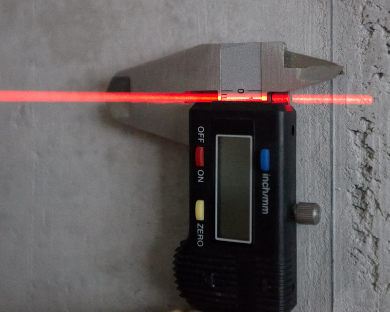

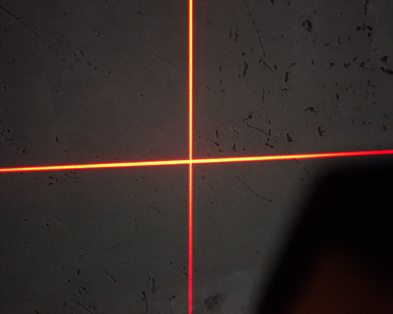

Добавлю по лучикам ус-ва...

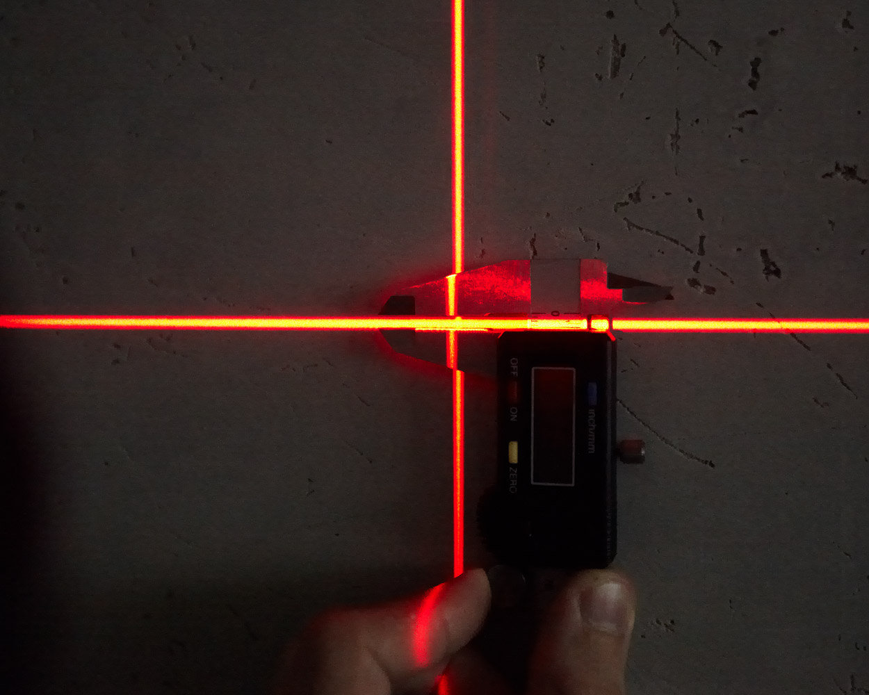

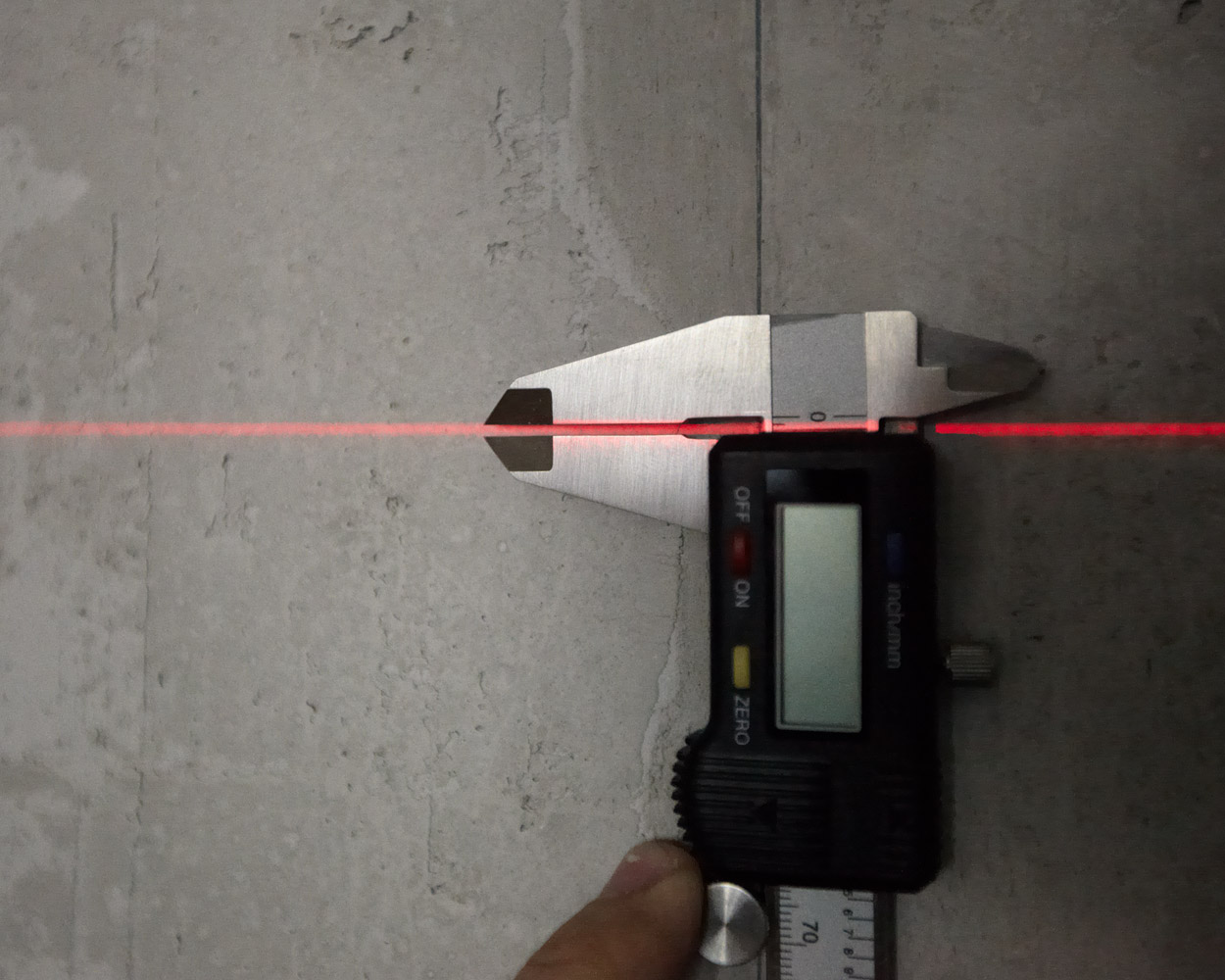

DeWALT_DW087_laser_1.jpg - 3012 мм от ус-ва. До кончика линии ~200 мм (получилась на двери, не зафиксировал...). Толщина/ширина линии в районе ~1.5 мм. DeWALT_DW087_laser_2.jpg - 3006 мм от ус-ва. Напротив него (вертикаль выключена). Толщина/ширина линии ~2.2-2.3 мм (считаю на глаз, по ее центру). DeWALT_DW087_laser_3.jpg - ~180-200 мм до стены. Видно, что горизонтальная ось в точке пересечении имеет бОльшую толщину/ширину, нежели вертикальная. Объясняется это тем, что прямая (ее "середина") вертикальной оси несколько смещена вверх от пересечения. А, на месте пересечения мы наблюдаем "краешек" линии. Поэтому - тоньше/уже. DeWALT_DW087_laser_4.jpg -Толщина/ширина прямой ~3.0 мм DeWALT_DW087_laser_5.jpg - Хорошо виден "разброс" толщины/ширины прямых. В т.ч. смещение "середины" вертикальной оси относительно т. пересечения.
