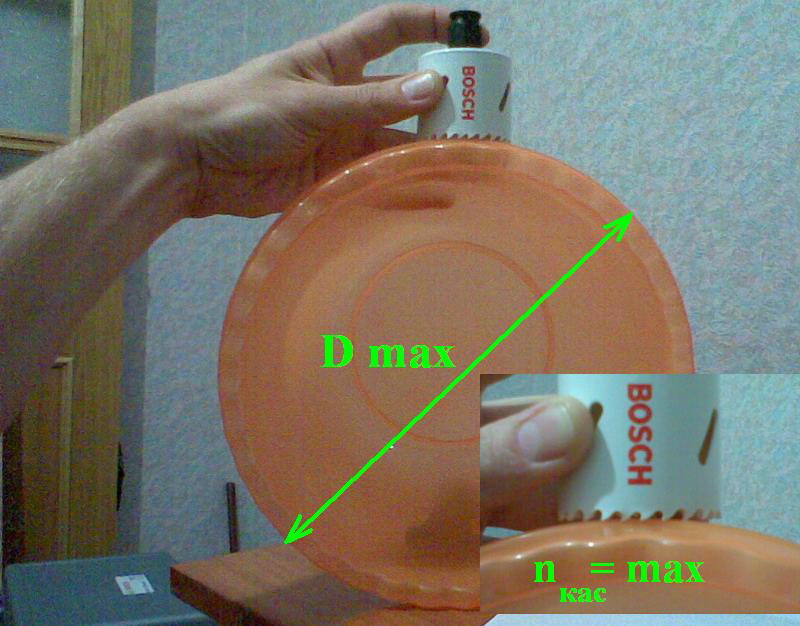

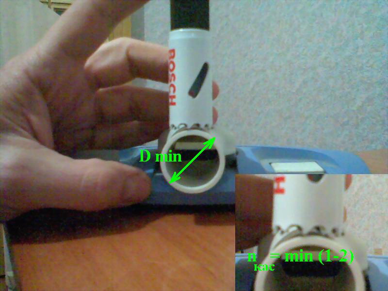

Nov547,
в первом случае кривизна поверхности цилиндра трубы малого диаметра соизмерима с кривизной поверхности самой коронки. Что при сверлении (особенно в начале) приводит к тому, что контакт идет практически только в двух точках, по 1-2 зуба на противоположных концах диаметра коронки.
Во втором случае, при сверлении большой трубы, соотношение диаметров такой трубы и коронки идет на разы, и кривизны поверхностей уже нельзя считать соизмеримыми.
А захватываемую при сверлении часть поверхности трубы, хоть и являющуюся цилиндрической, в условиях этой задачи для коронки можно считать обычным листовым металлом с толщиной = стенке трубы.
Таким образом, при первой задаче (малой трубе) имеем, что после начала сверления каждый следующий зуб коронки из воздуха, пространства ударял в металл под углом. А не резал. Это, практически, нештатная ситуация для таких коронок. Они на это не расчитаны, вот зубья и ломались. Я частично об этом и говорил в упомянутой выше ветке.
Извините, процитирую себя же.

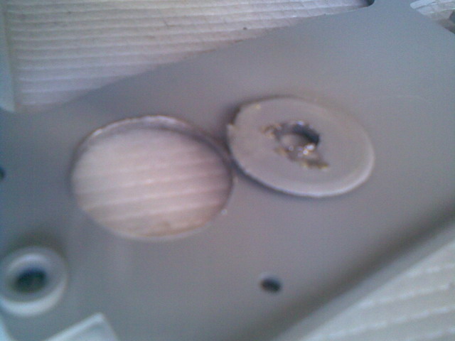

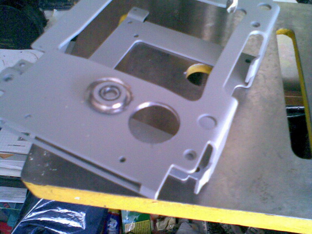

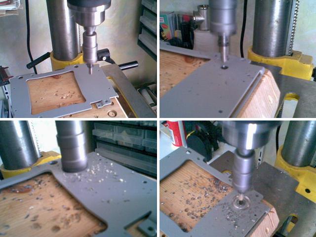

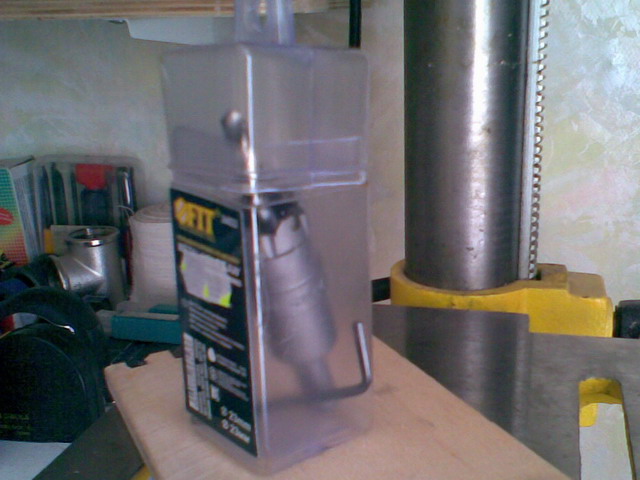

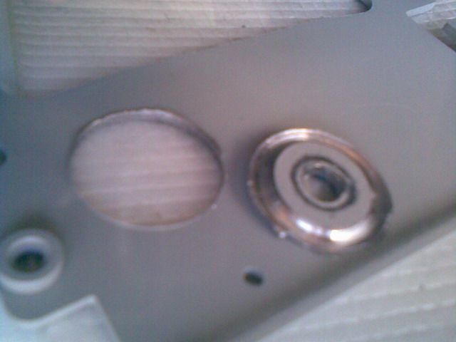

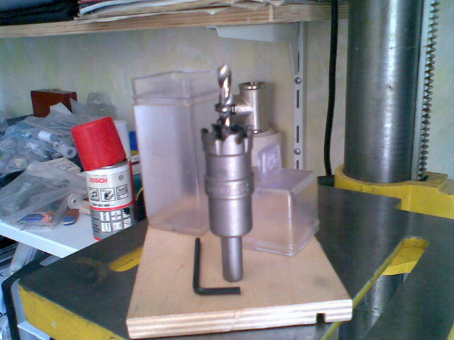

Еще, в качестве доп.информации.
Приобрел неск. штук китайских коронок по металлу Fit с тв.сплавными зубьями.
Это именно по металлу (ну и дерево, как обычно), бетон – нельзя, они безударные.
Для тестирования, посмотреть, что за фрукт.
Из-за особенностей коронки (впаянные зубья) при сверлении толщина (или ширина)
линии реза, окружности, получается довольно большой, миллиметра 3-4.
И в конце сверления, если металл тонкий (как на фото), а подложка достаточно мягкая (дерево),
образующееся кольцо может просто выдавить (а не вырезать).
Но в целом первые впечатления вроде ничего. На фото – меньшая из диаметров, 23мм.
При том, что у меня Китая довольно мало, в основном кое-что из ручного инструмента,
эти коронки, возможно, окажутся приятным исключением.
К сожалению, сейчас нет возможности для нормальной проверки остальных.
