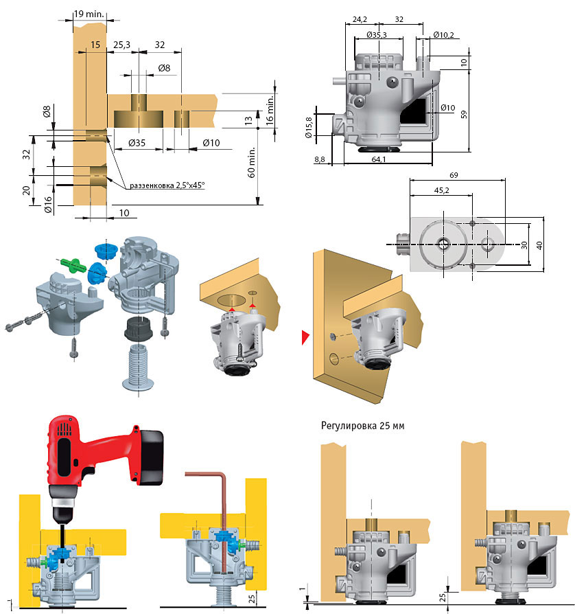

Хочется "убить" нескольких зайцев
  1. (ессно) поймать уровень шкафов, думаю важно так как
    -планируются высокие двери, -все стоит на ламинате, а подложка как известно проседает при длительной нагрузке,
  2. попытаться задействовать место за цоколем - выкатные ящики и пр.,
  3. победить пыль под шкафами (имеются аллергики).
Кто нибудь юзал что нибудь подобное тому что на картинке? Каковы плюсы и минусы? цена не в счет.
Максимальная нагрузка на одну опору 175 кг

Ерунда. Полная. Использую хеффелевские опоры (карданы) завтра(в крайнем случае на выходные скину фото). А этим... поднять трехметровый шкаф, просто не возможно.

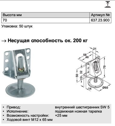

В пластмассу как-то слабо верится, но вроде люди сурьёзные. По Хефелю выкладываю предположение на рисунке, что такое кардан в данном случае не понял.
