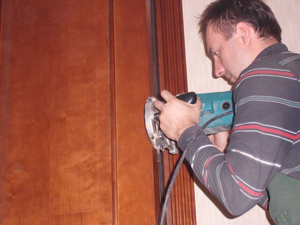

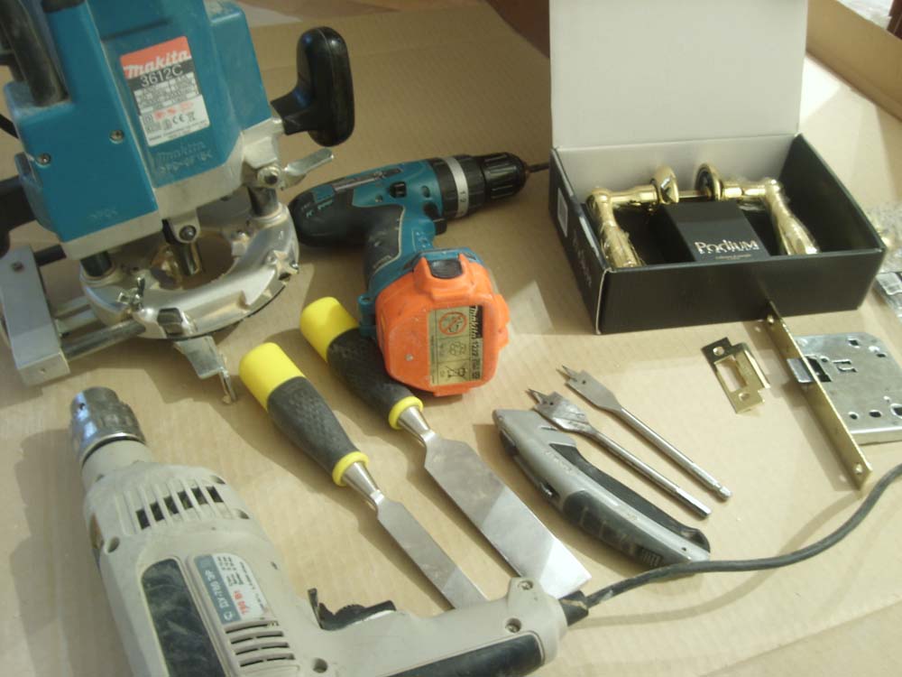

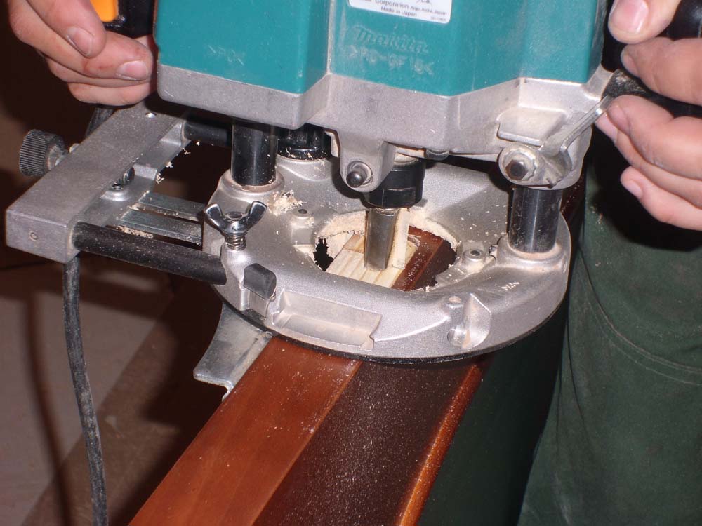

Perestroyka написал : Вопрос, где взять кондуктор или как сделать самому.
кондуктор я делал сам нужен небольшой кусок дсп (можно в ОБИ купить с распилом в нужный размер) лобзик, фрезер, дрель конфирматы/саморезы
от качества изготовления кондуктора зависит качество и стабильность результата
Do Home Yourself
Do Home Yourself
Сообщений: 4085
11.09.2009 в 21:05:19

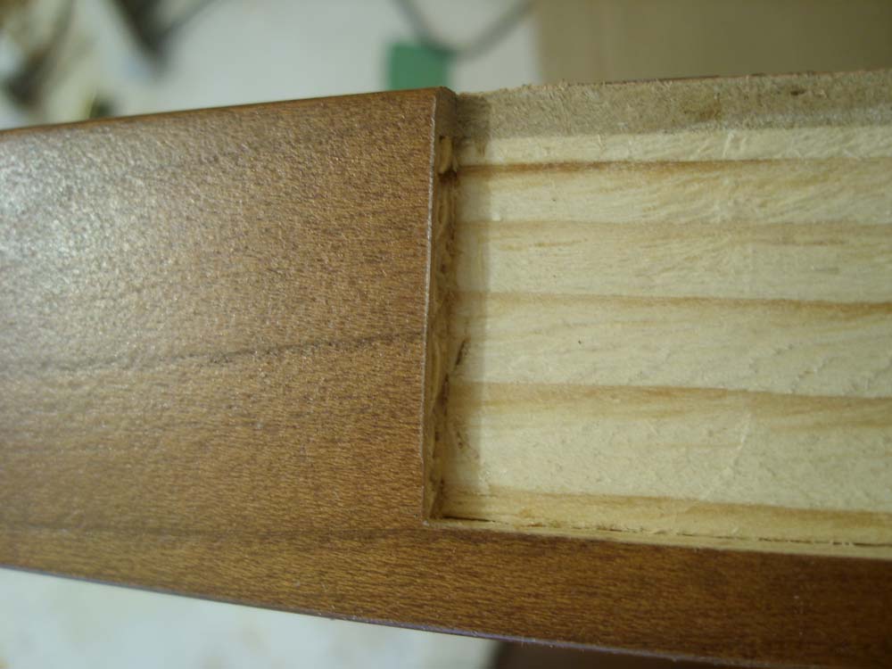

Perestroyka написал : И по по воду подрезки ножиком тоже, прошу подробнее.
по доброму нужно не D19 (размер петли), а меньшим D10 - D16 с верхним подшипником и фрезеровать по овалу кондуктора по часовой, если не путаю это вам лучше отдельно почитать как фрезером пользоваться я просто взял фрезу в размер петли и в прямой проход фрезеровал
бахрому(фаску) можно и шкуркой нулевкой снять

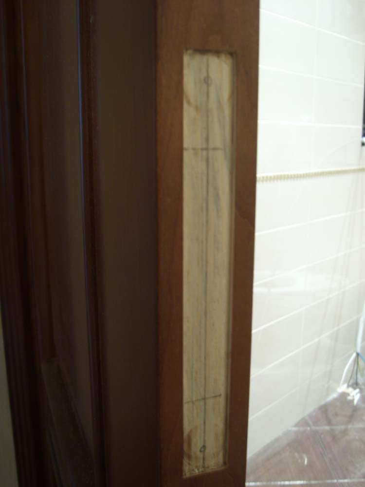

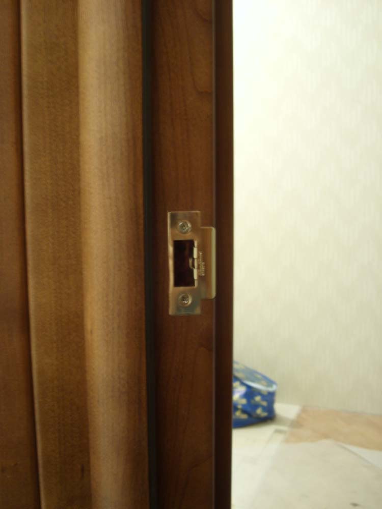

аналогично пазы под петли в двери только струбцины нужны подлиннее http://www.mastercity.ru/gallery/main.php?g2_itemId=5918
результат http://www.mastercity.ru/gallery/main.php?g2_itemId=5921

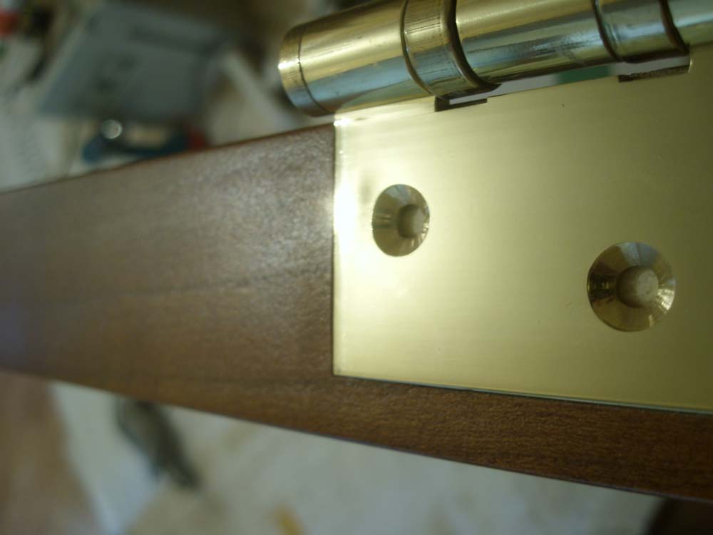

2Perestroyka Вот может поможет. Врезка петель на полотно + коробка

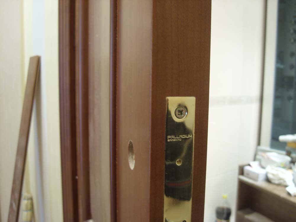

Ну и замок. Более подробно тут почитайте http://www.mastercity.ru/vforum/showthread.php?t=64335 здесь матера многие отписались что да как!

Друзья, спасибо всем за участие. Вот такой вопрос меня стал мучать. А зачем работать фрезером? Почему не стамеской и дрелью? Все дело в скорости, удобстве? или не только. И вопрос, нужно запилить наличники под 45. Чем пилить, что бы бахромы не было или сколов в месте запила?

Perestroyka написал : Друзья, спасибо всем за участие. Вот такой вопрос меня стал мучать. А зачем работать фрезером? Почему не стамеской и дрелью? Все дело в скорости, удобстве? или не только.

Do Home Yourself написал : коробка была не запиленная под 45 нужна торцовка, решил попробовать фрезером
То есть, коробка делается без шипового соединения? просто два бруска под 45 градусов режем и всё? или как-то они, друг к другу, всё же скрепляются?
vadim d написал : Врезка петель на полотно + коробка
То есть, уголочки выбираем всё равно стамеской? Фреза-то круглая, а под петли прямоугольник нужно выбрать - уголки выбираем после фрезера стамеской?
vadim d
vadim d
Регистрация: 20.04.2008
Сообщений: 5036
18.09.2009 в 23:10:20
2vavan
vavan написал : То есть, уголочки выбираем всё равно стамеской? Фреза-то круглая, а под петли прямоугольник нужно выбрать - уголки выбираем после фрезера стамеской? Пожаловаться на это сообщение
да конечно. Чем меньше диаметр фрезы тем меньше уголочек будет!
vavan написал : То есть, коробка делается без шипового соединения? просто два бруска под 45 градусов режем и всё? или как-то они, друг к другу, всё же скрепляются?
тоько под саморезы сверлите ,может треснуть.Направление шурупов, перпендикулярно резу, таким образоим избежите смещения при сборке коробки. лучше делать в двоем один придерживает кробки, второй сверлит и стягивает.

vavan написал : или как-то они, друг к другу, всё же скрепляются?
я на саморезах собирал
я вначале сверлил в спиленный торец потом собирал коробку и длинным сверлом дугую часть коробки сверлил второй человек желателен, что бы совместить и ровно засверлить
