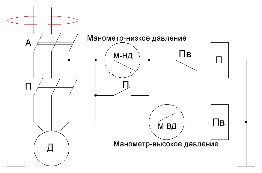

Востанавливаю компрессор прошу помочь электрической схемой подключения. проблема в том, что неполучается подключить датчик отключения при избыточном давлении, он постоянно замкнут, а после набора давления цепь размыкается, так что получается только отключать компрессор, а вот запускать приходиться только с кнопки.

ZAV239300 написал : он постоянно замкнут, а после набора давления цепь размыкается, так что получается только отключать компрессор, а вот запускать приходиться только с кнопки
В смысле? Он что, не замыкается при снижении давления? Вы бы схемку нарисовали что и куда подключаете

Схемка простая питание от 380в через магнитный пускатель с двумя кнопками "пуск" и "стоп" соответственно ну и двигатель, но вот куда приладить этот датчик чтоб он цепь размыкал и снова запускал пока никак не соображу.

2ZAV239300 Еще один пускатель после вводного, датчик вместо кнопки "Пуск"

почему это на одном пускателе не получится основная масса компрессоров работает на одном пускателе выкиньте кнопки "пуск" "стоп" соедините последовательно датчик давления и простой выключатель от освещения или тумблер и катушку пускателя Тумблер будет использ. для откл и вкл по необходимости

В качестве датчика у вас используется манометр или какой другой, сколько контактных групп?

C манометром можно собрать по следующей схеме. При включении автомата, контакты манометра, по низкому давлению замкнуты, соответственно включится пускатель П и включит двигатель компрессора. Давление будет наростать и при достижении выставленного значения, контакты по низкому давлению разомкнутся, но т.к. они зашунтированы блокконтактом пускателя П, компрессор будет продолжать работать. По достижению выставленного верхнего значения, контакт манометра верхнего давления замкнется и Пв отключит пускатель П. По мере снижения давления в ресивере,до нижнего значения, замкнется контакт М-НД и компрессор повторно включится и цикл будет повторяться до бесконечности.

bvale написал : соедините последовательно датчик давления и простой выключатель от освещения или тумблер и катушку пускателя
В таком случае компрессор, при малейшем снижении давления будет повторно включаться, необходим гистерезис.

у меня там датчик давления стоит, который состоит из мембраны пружин и микрухи, на выходе только два провода. В обычном состоянии цепь датчика постоянно замкнута, ну и соответственно цепь размыкается при наборе давления.
