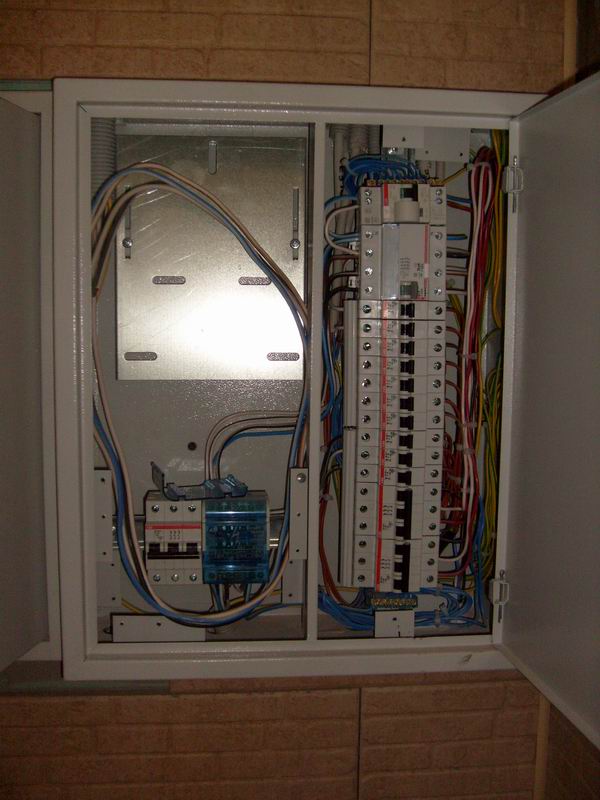

На коридорном щитке автомат однополюсный 25А. Провёл развел размонтажил проводку на 3 группы розеток. На каждую по 16 А ВА47-29М С16 (в одном боксике). http://www.iek.ru/products/catalog/part1/sect1/BA47-29M/BA47-29M.pdf Всё собрал и затупил: С какой стороны у автомата вход там где на схеме 1 или 2. Может вопрос и субботнего вечера. Подтолкните:cool:

В соответствии с российскими традициями, а также рекомендациями ПУЭ – напряжение на АВ подают сверху. Т.е. №1. Однако, если на рядомстоящий АВ подано снизу, то лучше снизу.

СПСБ! Ещё вопрос - обязательно ли их располагать в вертикальном положении в инструкции как-то не понятно " вертикально +-90 градусов в горизонтальной плоскости"?

В данном контексте это означает, что ВЫКЛючение автомата не должно производиться вверх (в том числе и по диагонали).
Возможно, связано с конструкцией, но, вероятнее всего, вызвано простой логикой (отключать - вниз или вбок)

Я встречал щитки электрические,где автоматы, устанавливались именно в вертикалтьном положении. И лучше и понятнее ставить их так что бы флажок включения и выключения вверх включался,а в низ выключался, ток должен стекать сверху в низ. так как это будет более понятно,другим пользователям. И считаю,что должна быть какая то солидарность всех электриков, так сказать уважать друг друга, а то некоторые,по желтозеленому проводу,фазу пускают.

Да,но у меня вертикально не получается - не влазит:))

Ставьте горизонтально.
