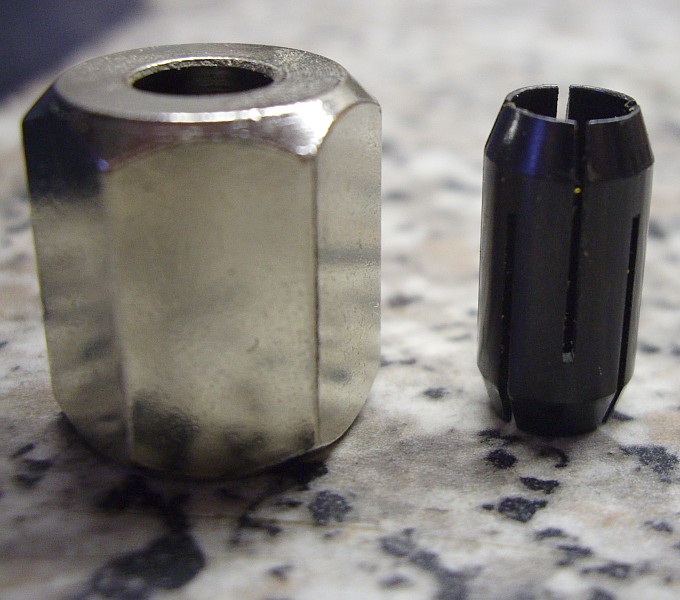

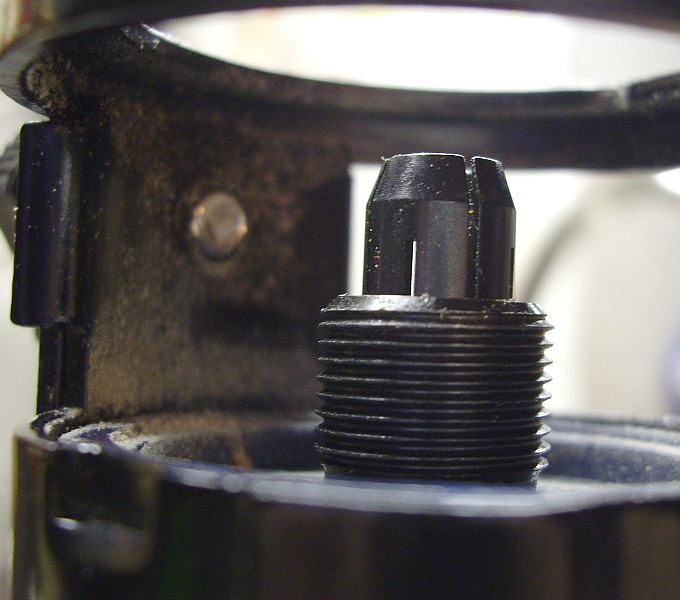

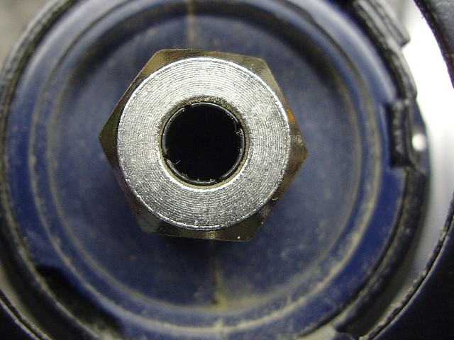

2n-p-n А можно фото цанги? Может от пневмобормашин подойдет?

2 Vadim63 вот фотки: длина цанги 18 мм внешний диаметр цанги 9 мм высота гайки 19 мм длина резьбы на валу 10 мм выступающая над торцом вала длина цанги 6,75 мм (глубина посадки цанги в вал =18-6,75=11,25 (мм).) начальный (по фаске) диаметр цанги 7,35 мм, ширина фаски 3 мм

2n-p-n При зажиме 6 мм хвостовика гайка упирается в конец резьбы или нет? Может быть стоит слегка расширить прорези на цанге?

2 Jar практически упирается... Да, точно упирается. Даже при затянутой гайке прорези в пустой цанге не сошлись.
