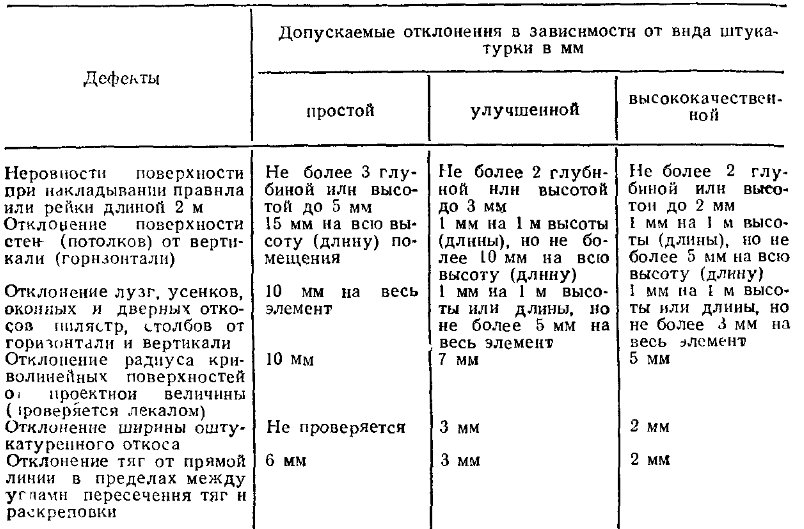

Требования, предъявляемые к штукатурке.
Штукатурка должна быть прочно соединена с поверхностью оштукатуренной конструкции и не отслаиваться от нее. Оштукатуренное поверхности должны быть ровными, а для обычной штукатурки гладкими с четко отделанными гранями углов, пересекающихся плоскостей, без следов затирочного инструмента, потеков раствора, пятен высолов. Штукатурка не должна иметь трещин, бугорков, раковин, дутиков, грубошероховатых (для обычной штукатурки) поверхностей, пропусков. Допускаемые отклонения оштукатуренных поверхностей обычной (монолитной) штукатуркой в зависимости от вида штукатурки приведены в табл. 1.

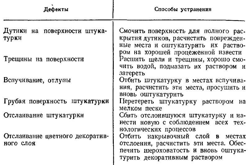

Неровности обнаруживаются установкой на оштукатуренные поверхности двухметровой рейки или правила в разных направлениях вертикально, горизонтально, по диагонали. Вертикальность и горизонтальность простой штукатурки контролируют правилом или шнуром. Чтобы не допустить появления дутиков, необходимо свежегашеное или маловыдержанное известковое тесто перед его затвердением процедить через сито с отверстиями 0,5x0,5 или 0,6x0,6 мм. Трещины появляются вследствие применения жирных растворов или от интенсивной сушки штукатурки под воздействием сильных сквозняков или высокой температуры. Трещины образуются также при нанесении медленно схватывающегося раствора. Во избежание появления трещин необходимо строго дозировать вяжущие вещества и заполнители, тщательно перемешивать растворы, выполненную штукатурку оберегать от чрезвычайно быстрого высыхания, сквозняков и перегревов. Отлупы и вспучивание штукатурки образуются в случаях, когда оштукатурены сырые поверхности или часто увлажнялся оштукатуренный слой. Во избежание появления отлупов и вспучивания сырые места необходимо раньше высушить и потом штукатурить. Отслаивание штукатурки происходит от того, что слой был нанесен па чрезмерно сухую, грязную или пыльную поверхность. Отслоение может также возникнуть при применении высокопрочных растворов в слое, который наносится па поверхности, обработанные ниэкопрочными растворами. Штукатурка будет отслаиваться, если на бетонное основание или цементную штукатурку нанесен известковый или известково-гипсовый раствор без переходных слоев, цветные и декоративные накрывочные слои, когда они нанесены на очень крепкие или очень слабые грунты. Показатели для оценки качества выполненных работ приведены в табл 2.
Дефекты штукатурки и способы их устранения приведены в табл. 3.

vovka224 написал : Неровности обнаруживаются установкой на оштукатуренные поверхности двухметровой рейки или правила в разных направлениях вертикально, горизонтально, по диагонали. Вертикальность и горизонтальность простой штукатурки контролируют правилом или шнуром.
и глазом.;)

vovka224 написал : Во избежание появления трещин необходимо строго дозировать вяжущие вещества и заполнители, тщательно перемешивать растворы, выполненную штукатурку оберегать от чрезвычайно быстрого высыхания, сквозняков и перегревов.
вован- первый слой цпс всегда трескаеца а вот накрывочным всё это заделываеца. Главное чтоб не бухтело:)
vovka224 написал : Допускаемые отклонения оштукатуренных поверхностей обычной (монолитной) штукатуркой в зависимости от вида штукатурки приведены в табл. 1.
вован - в наше время никаких уклонений быть не должно:nо: - это те не савок ;)
vovka224 написал : Штукатурка будет отслаиваться, если на бетонное основание или цементную штукатурку нанесен известковый или известково-гипсовый раствор без переходных слоев
за бетон цпс ваще хреново держица - топором тресну и пластои всё сходит тем паче если небыло сетки:)

stroika написал : вован - в наше время никаких уклонений быть не должно - это те не савок
Я эту опубликовал для того, чтобы заказчики могли иметь представление о методах приемки штукатурки. И еще для того, чтобы молодых пацанов, которые ходят по ремонту, не киданули по причине, что вся ваша работа брак ,так как под правило 2м кое-где спичка проходит. Если ты пишешь, что у тебя вся штукатурка в нуле, всегда и везде, то ты - Герой капиталистического труда. Почет тебе, уважение и Вечная Слава.

vovka224 написал : Если ты пишешь, что у тебя вся штукатурка в нуле
я такова не пишу и тем более не хвалюсь. Маяк выставил РОВНО и никаких уклонов-ям-пузо и прочих дефектов быть не должно а спичка ......ну х.з.
