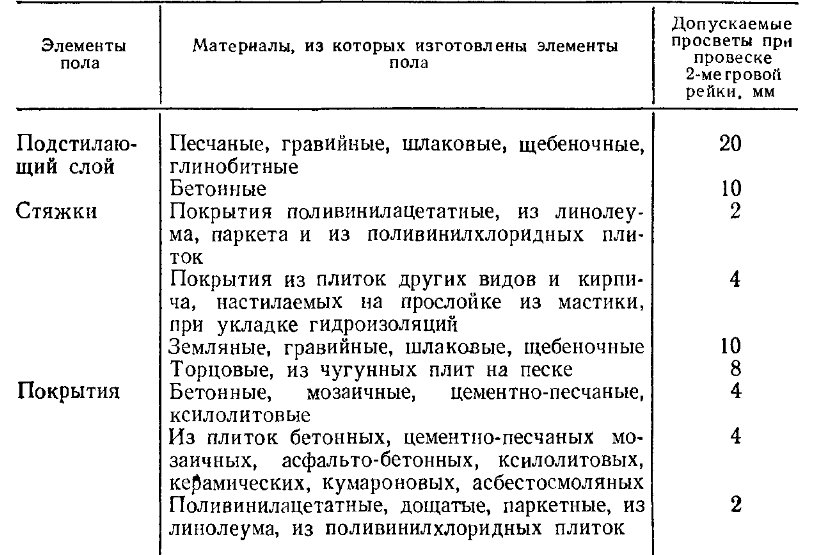

Приемка полов Приемке подлежат законченные работы по устройству каждого элемента пола до устройства последующих элементов. При приемке проверяют: соблюдение заданных толщин, отметок, плоскостей и уклонов; соблюдение требуемого качества (вид, марка и др.) материалов, изделий и строительных смесей; уплотнение каждого слоя н плотность прилегания вышележащих элементов пола к нижележащим; заполнение швов (между штучными материалами и др.); правильность примыкания полов к другим конструкциям; правильность рисунка полов, выполненных из штучных материалов. Ровность поверхности каждого элемента пола проверяют во всех направлениях уровнем и контрольной рейкой длиной 2 м. Отклонения поверхности элементов от плоскости не должны превышать' величии, указанных в таблице.
Полы с уклонами, предназначенными для стока жидкостей, проверяют пробной поливкой водой. При этом места застоя воды на полу (впадины) должны быть устранены. Величина уступа между двумя смежными элементами покрытия из штучных материалов не должна превышать: 2 мм — в кирпичных и торцовых покрытиях, а также в покрытиях из плит, 1 мм — в покрытиях из керамических, ксилолитовых, цементно-песчаных, мозаичных, кумароновых, асбестосмоляных. Уступы между кромками смежных элементов дощатых, паркетных, из линолеума и поливинилхлоридных плиток не допускается. Сцепление покрытий (бетонных, цементно-песчаных, мозаичных, ксилолитовых, поливннилацетатных плиток на прослойке из раствора или мастики, паркетного на мастике) с нижележащими элементами пола определяют простукиванием по всей площади. Трещины, выбоины и открытые швы в элементах пола, а также щели между плинтусами и стенами не допускаются. Отклонения швов между рядами штучных материалов в покрытиях от прямого направления не должны превышать 10 мм на 10 м длины ряда. Отклонение толщины элементов пола от проектной допускается не более 10 %. Приемка полов, элементы которых выполнены из материалов, твердеющих после укладки (бетона, раствора, ксилолита), допускается не ранее достижения ими проектной прочности. Прочность этих материалов определяют испытанием контрольных образцов в количестве не менее трех на каждые 500 м2 элемента пола.

Требования к качеству плиточных и линолеумных полов. Приемке подлежат законченные работы по устройству каждого элемента пола, выполненные в соответствии с проектом и отвечающие требованиям СНиП Ш-В 14—72. Эти требования, предъявляемые к качеству полов, облицованных различными плиточными материалами и линолеумом, минимальные. Полы, не отвечающие этим требованиям, являются браком и подлежат исправлению или полной переделке.
При приемке каждого элемента пола проверяют; поверхность и размеры элемента пола (соблюдение горизонтальности или предусмотренного проектом уклона, отметки поверхности, величины заданных толщин и др.); требуемое качество материалов (вид, марки и др.); правильность примыкания полов к другим конструкциям (стенам, ступеням, трубам н др.); несущую способность покрытия; правильность рисунка покрытия, выполненного из штучных материалов.
Поверхность к размеры элементов пола.
Ровность и горизонтальность поверхности каждого элемента пола проверяют во всех направлениях уровнем и контрольной рейкой длиной 2 м, а при наличии уклона — контрольной рейкой-шаблоном с уровнем. Допускаемые отклонения поверхности элементов полов от плоскости при проверке двухметровой рейкой не должны превышать следующих величин, мм: Подстилающий слой из бетона ............................. 10 Стяжки: при укладке линолеума и поливинилхлоридных плиток ............ 2 при укладке плиток других типов: на прослойке из мастики .................... 4 на прослойке из раствора .................................................................... 6
Покрытия: из плиток керамических, каменных, мозаичных ........4 из поливинилхлоридных плиток и различных линолеумных материалов ........2
Отклонение поверхностей вышеперечисленных элементов пола от горизонтальной плоскости или от заданного уклона допускается не более 0,2% от соответствующего размера помещения или 2 мм на протяжении 1 м. Максимальное же отклонение этих поверхностей при больших размерах помещения (при длине илн ширине 25 м и более) не должно превышать 50 мм. Качество поверхности стяжки проверяют тщательным осмотром: трещины, выбоины, зазоры между стяжкой н стеной не допускаются. Для определения пустот стяжку простукивают торцом деревянного бруса. Готовые плиточные полы с уклоном, предназначенные для стока жидкостей, проверяют пробной поливкой водой, при этом на полу не должно быть застоя воды, т. е. впадин. Величина уступа между двумя смежными плитками покрытия не должна превышать 1 мм. Уступы между кромками смежных элементов покрытий из линолеума и по-лининилхлорндных плиток не допускаются. Величина уступа между покрытием и элементами окаймления пола (между плитками основного фона и фриза) не должна превышать 2 мм. Плитки покрытия должны иметь прочное сцепление с прослойкой и не отделяться от нее, что проверяют простукиванием всей площади покрытия.
При укладке линолеума на теплой звукоизоляционной подоснове контролируют следующее: правильность раскатки и достаточное вылеживание ковров (нх следует раскатывать для вылеживания не позднее чем за сутки до у кладки); правильность прирезки и приклейки стыков ковров на клее «Бустилат»: прямолинейность стыка (проверяют визуально), отсутствие зазоров и уступов между смежными кромками, правильность приклейки кромок стыка (отсутствие пропусков - обе кромки стыка должны быть прнклеены к основанию по всей длине стыка). Величину зазоров и уступов между смежными кромками проверяют с помощью набора металлических щупов и двухметровой контрольной рейкой; правильность установки пропуска и прирезка ковров в стыках: в конце полотна теплого линолеума войлочная подоснова должна быть подрезана , чтобы линолеум полностью вошел в паз порожка и не имел складку перед ним; правильность установки плинтусов: прирезка плинтусов в местах сопряжения должна быть выполнена "на ус", щели между плинтусами и покрытием пола или стенами не допускаются.
