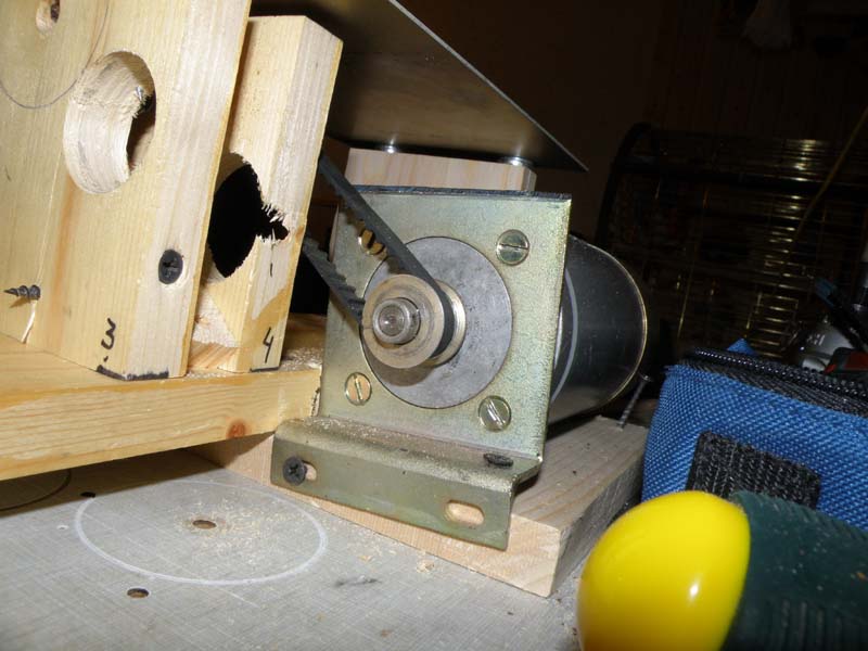

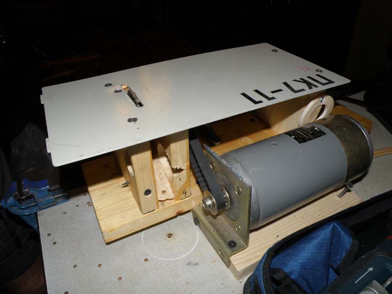

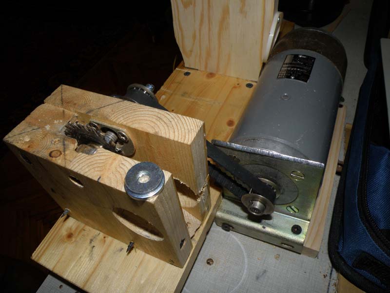

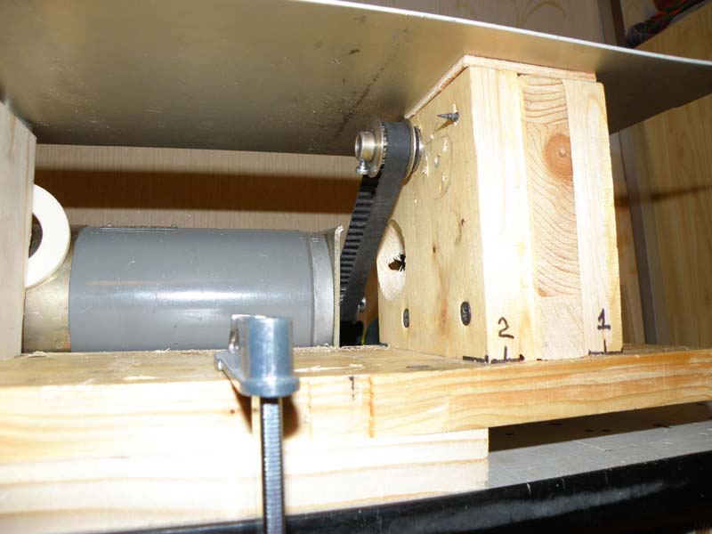

Тема неожиданно вызвала интерес у одного из читателей - поэтому я вспомнил о существовании этой темы :) Уже довольно давно была изготовлена третья версия, скорее похожая на окончательную. Можно только заменить хлипкую сосну на что-то более прочное. Итак, спецификации: Ремень короткий, зубчатый из старой советской техники, предположительно компьютерной. Мотор 24В, 2000 Об/мин, черт знает сколько ватт, но при хорошем питании пилит все что дают. Шкивы - зубчатые, металлические, были в комплекте с мотором. Моторов было два - с одного шкив снят и пересажен на вал пилы. Фиксация на валу - штифт сквозной. Источник питания в версии 3.0 - два Li-ION аккума от шуруповерта Bosch GWI последовательно 10.8В х 2 = 21,6В и дофига ампер. Источник питания в версии 3.1 - монстрический трансформатор размером с два кирпича и весом с четыре кирпича же и выпрямительный мост на 15А. Трансформатор от рабочего места монтажника, кто знает - для паяльников. Куча обмоток. Намотан проводом эдак 1,5 мм в диаметре - можно выбирать много напряжений. Обмотками набрано 24В - номинал. Сглаживающих конденсаторов нет т.к. и смысла в них нет :).
Как и было уже сказано - пилит все подряд что суют.
Основное применение - вскрытие кокосовых орехов для извлечения съедобной части :). Столик на шайбах поднят так, чтобы резало только скорлупу, а мякоть не брало.
Из фото все более-менее ясно. Но если не ясно - могу дофотографировать для прояснения :) Да, пильный диск менять - тот еще геморрой, но не так уж часто и надо.

А вот и трансформатор с выпрямителем.
