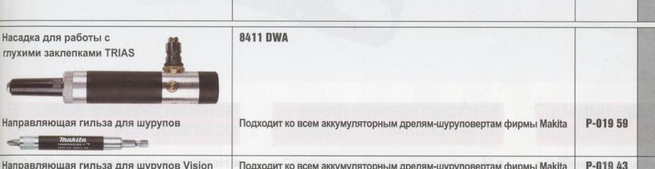

12.04.2006 в 19:32:01
Летом сообрались перекрыть две крышы профнастилом и возникла необходимость в установке вытяжной заклепки. Опыт использования ручного клепальника есть, но хочеться ускорить это дело да и на крутой крыше неудобно с ним. Нашел в инете вот такую вещь http://www.zac.ru/catalog.php?group\_id=52. Но она годиться только для резьбовых заклепок. Есть ли ПОДОБНЫЕ вещи для для вытяжных клепок? На покупку аккумуляторного денег точно нет, да и вещь не очень в хозяйстве востребованная. Как вариант можно купить пневмоклепальник (но нет особого желания лазить со шлангом по крыше). У кого есть опыт такой работы, чем делать?

Попробуйте заглянуть сюда=> http://masterfix.ru/index.shtml/products/Powertools_0/Battery_tools_1 А так-же у Makita был в каталоге 1998/99г такой (см.фото) девайс.

инструмент мастерфикс не по карману. хочеться что то типа насадки. может кто что подобное видел?

2art52 Посмотрите фото Рядом со ссылкой на masterfix , на нем как раз НАСАДКА Makita для аккумуляторного шуруповерта.
