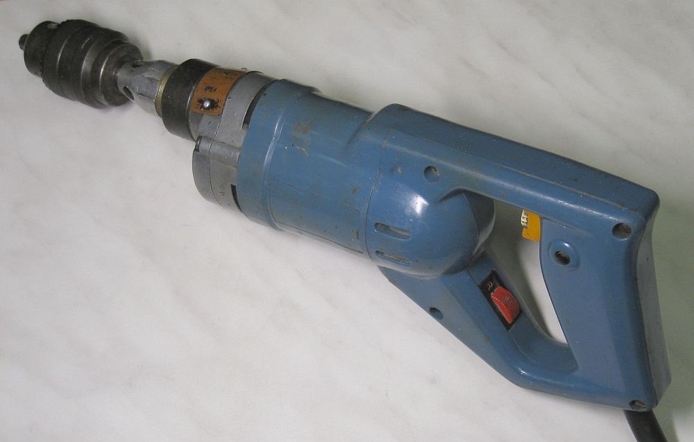

Argent_ написал : это уже ударная дрель
ИЭ-47... - это всегда перфораторы. Дрели начинаются с единицы.

2 rem273 ничего себе. Энергия удара 2 Дж. А мощность всего 380 Вт. Привод очень похож на мою ИЭ-1202А (у неё 420 Вт)

На перфе двойная изоляция - интересно, почему ее не было на многих (всех?) советских дрелях?

sledoput написал : На перфе двойная изоляция - интересно, почему ее не было на многих (всех?) советских дрелях?
Термин "двойная изоляция" придумал хороший маркетолог. Двойная изоляция - это просто нормальная изоляция + какие-то дополнительные меры. С некоторых пор почему-то стали считать, что изоляция, если не двойная, то это плохо. А двигатели на 380 (660) вольт - что-то мало я их встречал с "двойной изоляцией". А насосы типа Малыш, Агидель, БЦ 1-1?
В Каме поставили пластмассовую крышку на двигатель и уже появился повод написать: "двойная изоляция". В инструменте стало принято: есть пластмассовый корпус - двойная изолиция, есть обрезиненная дополнительная ручка - двойная изоляция... На самом деле это просто приятный пустячок, так получилось. Я так думаю.

2 sledoput пластиковые ручки на дрели - уже двойная изоляция. На тех дрелях, где ручки из металла, её и нет.

rem273 написал : Двойная изоляция - это просто нормальная изоляция + какие-то дополнительные меры.
Нет, не так :)
Двойная изоляция - это именно двойная изоляция. Скажем, если пакет железа на роторе сидит непосредственно на валу, то от сети шпиндель (и патрон) отделяет только лаковая изоляция обмоточного провода. И когда он будет поврежден - а такое случается нередко - есть вероятность попадания сетевого напряжения на наружние металлические части инструмента - на тот же патрон, скажем. А вот если пакет железа сидит на изолирующей втулке и не имеет гальванического контакта с валом - тогда это двойная изоляция. Понятно, что чтобы дрель можно было считать с двойной изоляцией, надо чтобы все токоведущие детали были отделены от тех, за которые может взяться пользователь двойным слоем изоляции.

Serg написал : А вот если пакет железа сидит на изолирующей втулке и не имеет гальванического контакта с валом - тогда это двойная изоляция.
На перфах ИС заявлена двойная изоляция, а пластиковых шестеренок -нету. :)
