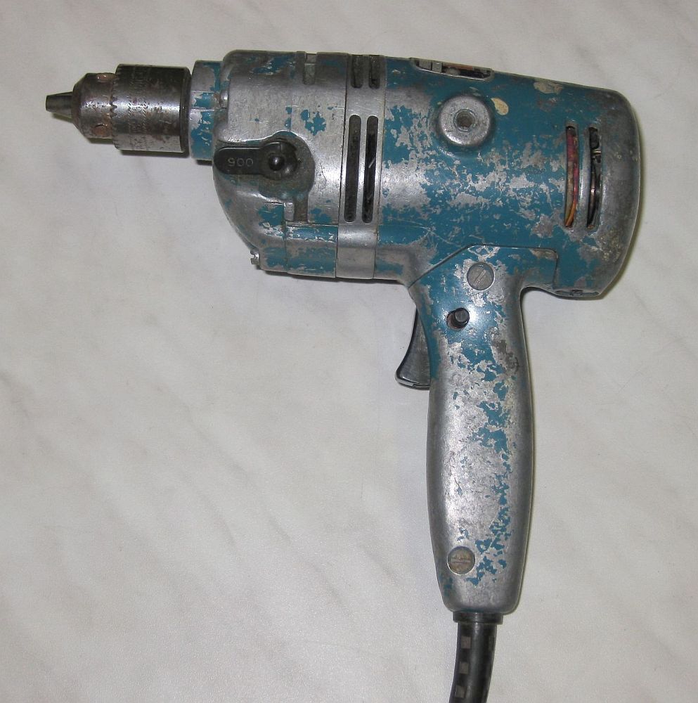

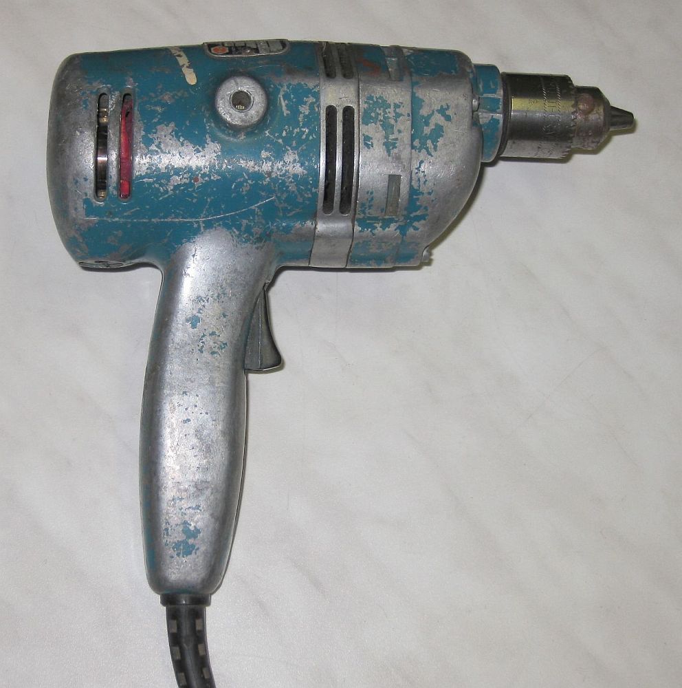

Принесли в ремонт два дня назад. Симпатичная дрелька. Попробую предложить заказчику поменять её на что-нибудь другое. Жаль только, что он по-русски почти не говорит, а я по-литовски знаю только четыре слова :(

2rem273 Какого года выпуска дрелька то из поста #310?

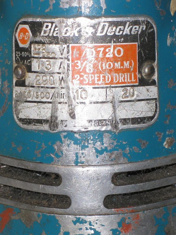

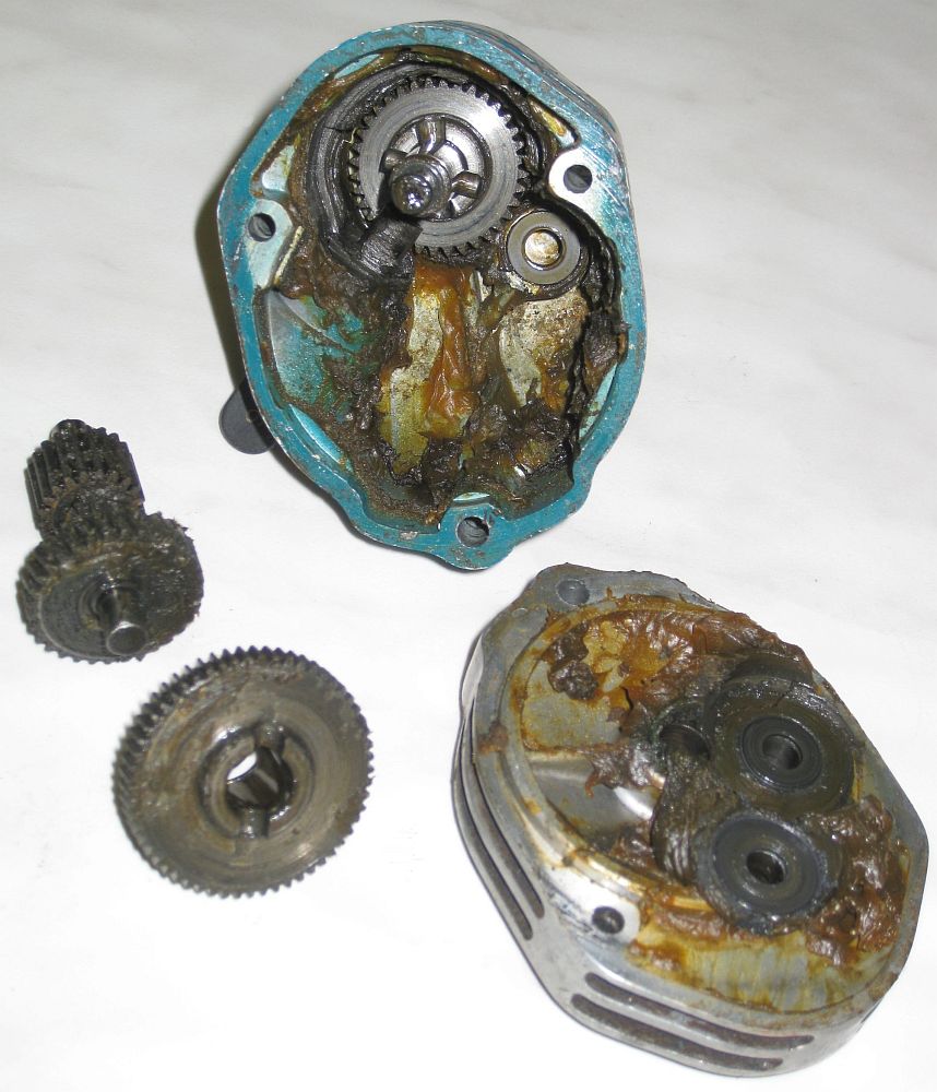

ADM05 написал : Какого года выпуска дрелька то из поста #310?

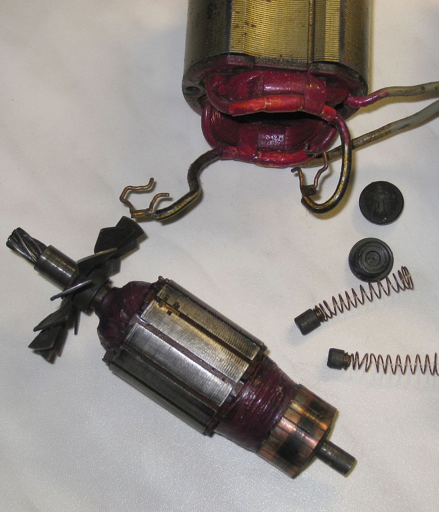

Разобрали сегодня:
Якорь - виток, кнопка мёртвая и давно: было подключено напрямую. Всё на втулках, задняя якоря - с износом. Щётки круглого сечения. На шестернях износ минимальный.
На статоре штампик: "10 65".

rem273 написал : На статоре штампик: "10 65".
Т.е. производства 1965 года.:a
