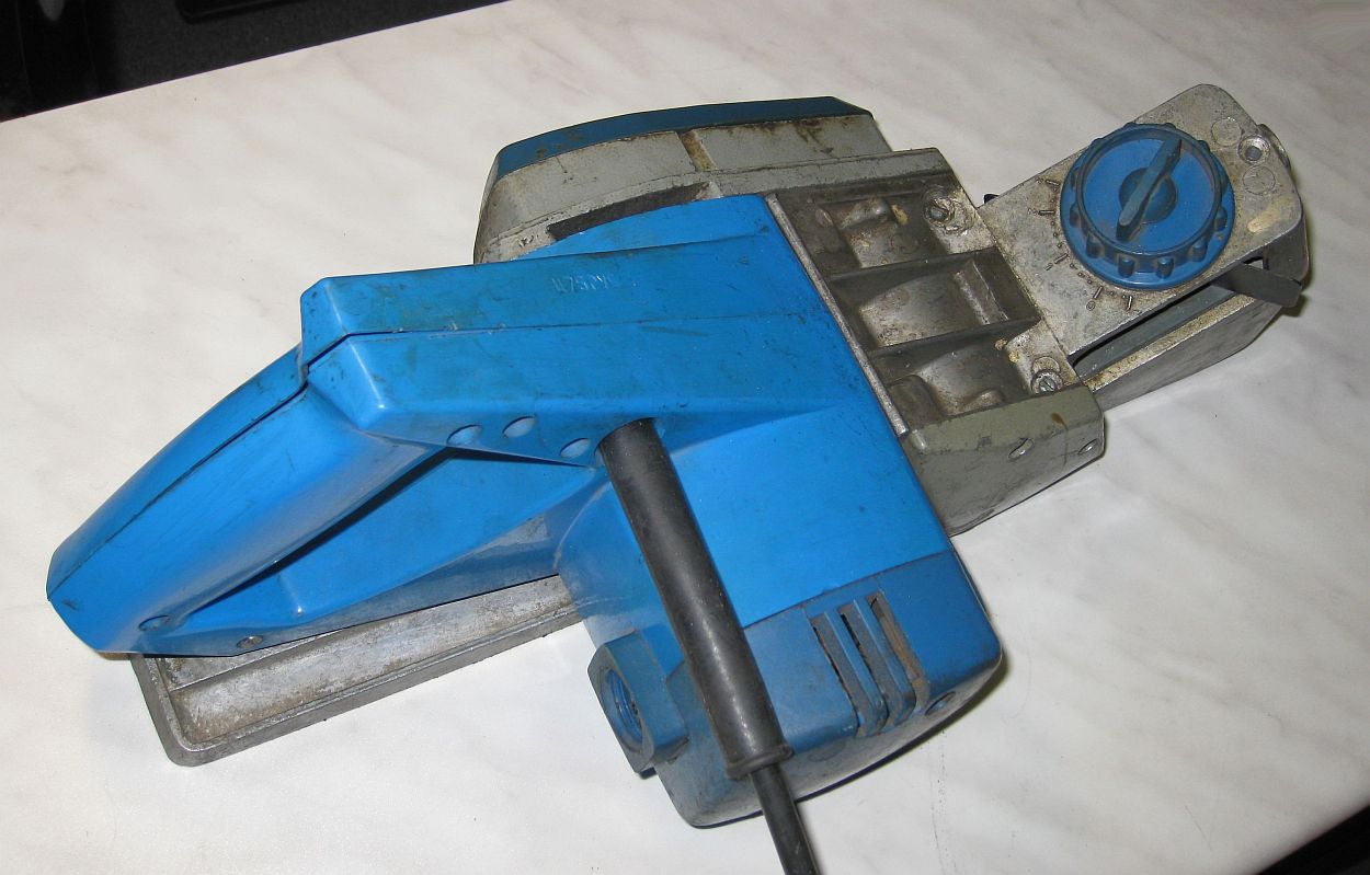

Mutru4 написал :
Вряд ли рубанок
Сообщение от R_C
"советского" производства
ТУ 93 года.
Взято же в кавычки, не видно чтоли? Имеется ввиду отечественного производства. В то время ещё весь инструмент производимый у нас в стране смело можно называть совестким. Куплен ориентировочно в 1996-1999 гг.
А МРТЗ особенно не заморачивался с названиями. Были, правда, у них пилы ПРЭД и ПРЭЦ, но сначала (92-й год кажется) ставили или ТУ или чертёжный номер. Этот рубанок стал потом называться 298.254.001, аналог ИЭ 5107 - "Пила ручная электрическая 298.251.001", позже добавились буковки "СЮИТ".
Так их изделия и называли: рубанок СЮИТ, пила СЮИТ.
Что такое "СЮИТ" - никто не знает, может инициалы конструкторов?

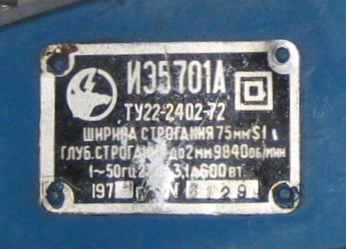

Может кто знает электрорубанок ИЭ5707-А1, какой у него двигатель и как подключается? Что то я немогу понять, он одно или трех фазный, потому что один провод соединен напрямую, а два других через выключатель. Еще как подключить 3фазный двигатель к однофазной сети, если есть укого схемка буду благодарен за помощь.
alfa написал :
Здесь можно скачать паспорт на него:
На 1 фазу - через 50 мкФ, но разгоняться будет долго, поэтому лучше добавить ещё 50-100 мкФ пусковых.
Предварительно проверив, конечно, сопротивление или индуктивность обмоток и R изоляции.

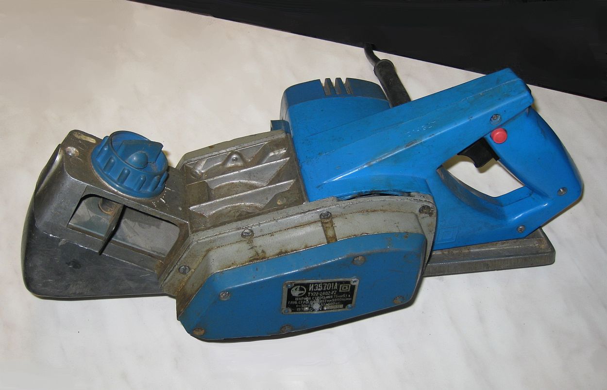

R_C написал :
Помогите опознать ещё один инструмент "советского" производства их моего арсенала. На этот раз электрорубанок.

alfa написал :
