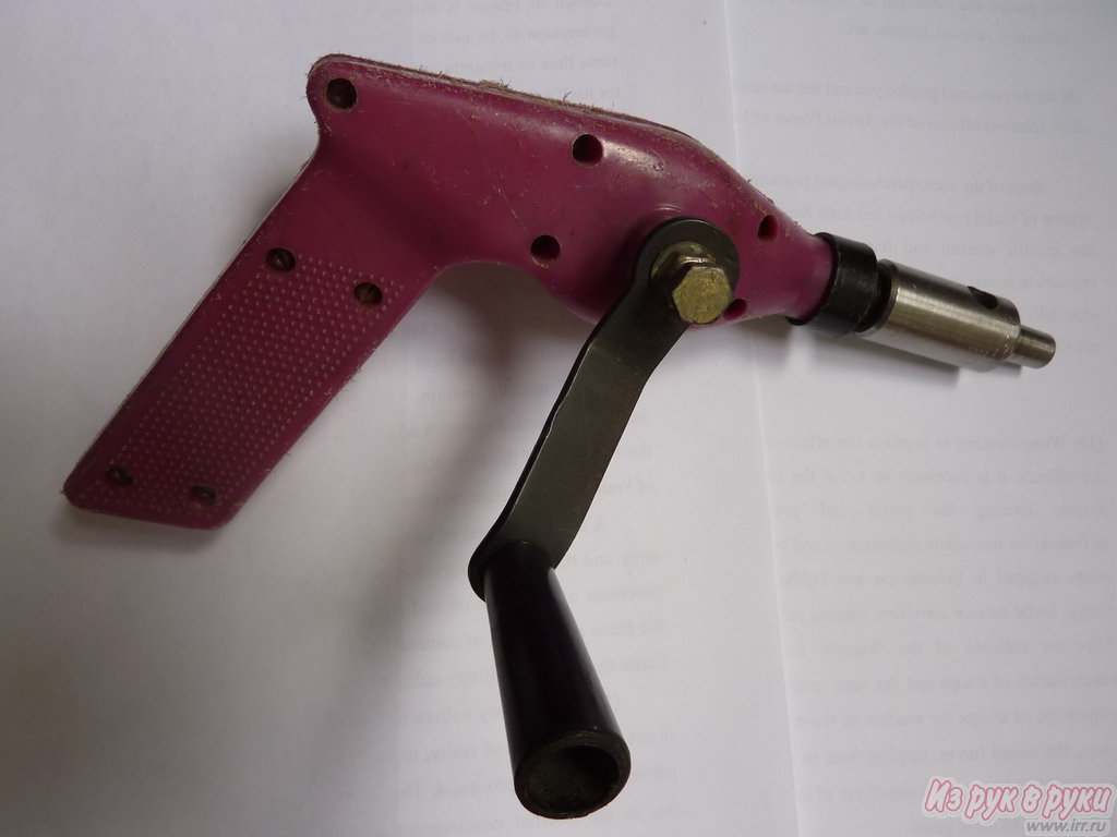

Почему-то на всяких инет-аукционах очень много предлагается всяких ручных дрелей, в т. ч. и ретро. Попадаются довольно оригинальные (одну выкладывал ранее в посте 710).

glavsnab, а у меня есть коловорот как на первй фотке. Тольк состояние похуже. Я им нынче ради эксперемента сверлил перкой на 35. )))
