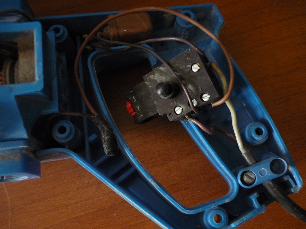

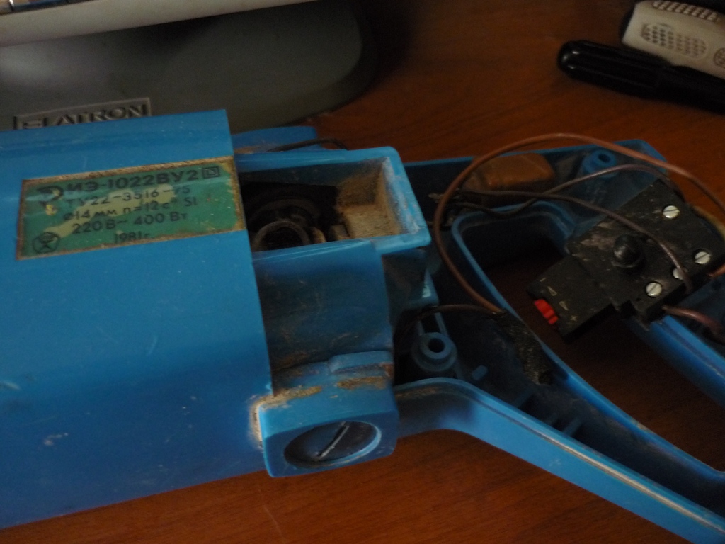

Модернизировал вот свою ИЭ-1022ВУ2 - поставил БУЭ с регулятором оборотов. Теперь думаю как БУЭ этот закрепить в корпусе, т.к. размеры немного меньше родной кнопки, и чем заполнить пустоты оставшиеся в ручке в месте вхождения БУЭ в корпус.

R_C написал : чем заполнить пустоты оставшиеся в ручке в месте вхождения БУЭ в корпусе.
герметиком силиконовым, потом обрезать лишнее

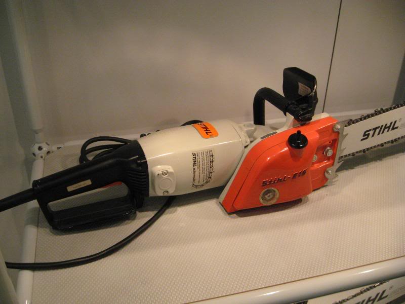

rem273 написал : А ведь на основе двигателя той самой WSBA Stihl выпускал цепную электропилу, первую, по-моему, с продольным расположением двигателя.
То есть, скорее всего, это было сотрудничество с AEG (как-то всё время выходы на AEG получаются...) Были где-то фотки, буду искать.
Вот кино и фотки:
Двигатель местами и на кировскую МШУ смахивает...
Тогда уж и ссылка на несколько фото из STIHL Museum

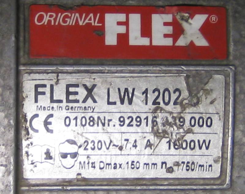

Подскажите как снять патрон с дрельки ИЭ-1032. Разжал кулочки как можно шире, а там не шляпка винта, а чо-то непонятное.
rem273
rem273
Регистрация: 27.07.2008
Сообщений: 2821
20.10.2010 в 15:28:18
2 R_C
Чуть выше пост 1012 - это как раз Ваша дрель. На 3-й картинке показано как снимать. :) И тема была на форуме 1032, 1202

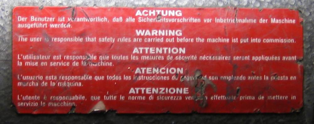

rem273 и вправду она самая =) А по чему он там бъёт на 3й картинке? Что-то загоняет между корпусом редуктора и патроном деревянной киянкой..
На 6й картинке прочитал: пункт 3.6. Снять патрон при помощи подходящего приспособления. Не разрешается ударять молотком по патрону или снимать его неподходящими средствами ;)
