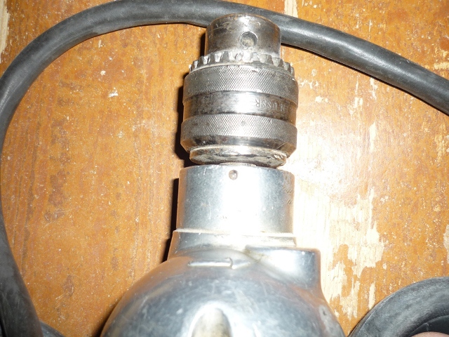

R_C написал : Это же не конус Морзе там
он самый
R_C написал : Что-то не снимается
прикипело, замочите в керосине на денек. Отвертка и стамеска это не серьезно
R_C
R_C
Регистрация: 22.09.2009
Тюмень
Сообщений: 764
20.10.2010 в 16:16:23
Vidis написал : он самый
Так. Тогда где там отверстие под клин, скажите мне пожалуйста? Осмотр корпуса позволил найти только это отверстие:
Vidis
Vidis
Регистрация: 19.06.2008
Лебедянь
Сообщений: 3102
20.10.2010 в 16:22:51
R_C написал : Тогда где там отверстие под клин, скажите мне пожалуйста?
оно в данном случае не нужно. Клин вставляется между корпусом дрели и патроном.
