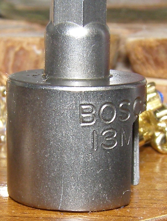

Случайно не заклинивал инструмент при заворачивании? Цена набора?

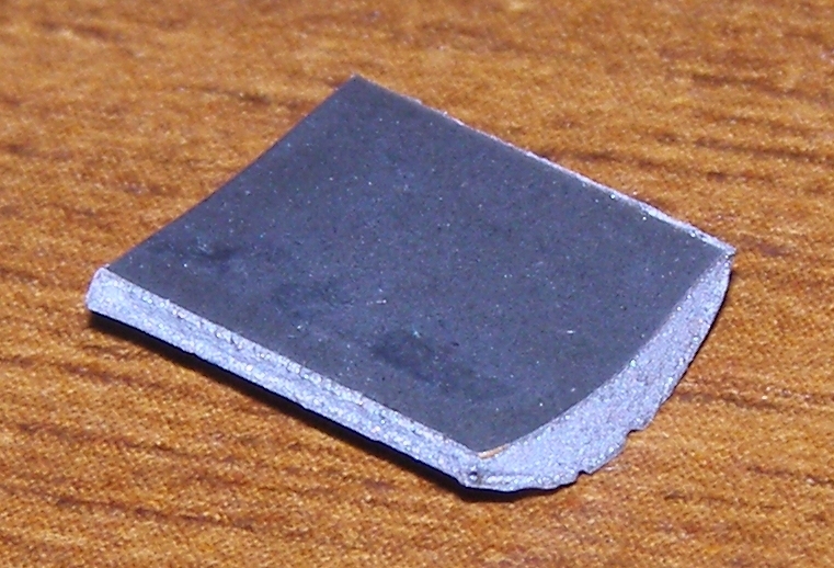

сильно вероятно, что в головке была скрытая трещина. и скорее всего вертикальная. фото не четкое, и не сильно хорошо видно но вероятность в такой пакости сильна велика. фото бы получше головки и отвалившегося куска.

ADM05 написал :
Не клинило, вошло хорошо, удерживать пришлось шурик правда с усилием по-больше чем обычно. Набором это трудно конечно назвать, просто 4 головки в одной упаковке, рублей 200 помоему он стоил.
Serjant написал :
Трещины так же есть и рядом с отломившемся куском, трезины идут по ребрам шустигранника головки. ХЗ конечно, но слабо верю что брак.

блин, силумин чтоле?!

Sarge написал : просто 4 головки в одной упаковке, рублей 200 помоему он стоил.
Шестигранная головка по цене 50 руб должна быть уж не совсем пластилиновой. Хорошо бы было, если бы представитель Боша - Bosch AC MP - прокомментировал этот случай.
Sarge написал : ХЗ конечно, но слабо верю что брак
А то действительно что-то начинает вериться в то, что это не брак, а просто такое отвратное качество китайской оснастки от Бош.:(
Разубедите нас, уважаемый Bosch AC MP.

GAVER написал : силумин чтоле?!
ну эта головка - тонкостенная. А шурик 6337 - недетский момент даёт...

так по характеру скола силумин силумином а такая и от падения лопнет

n-p-n написал : эта головка - тонкостенная. А шурик 6337 - недетский момент даёт.
И что же тогда можно крутить данной головкой, чтобы её не сломать? Ведь нигде на упаковке не указано - на какое максимальное усилие они рассчитаны.

Да, на фото видимо это наборчик и есть. Номер смогу перепроверить только завтра.
Крутить видимо можно только детский пластмассовый конструктор :)
