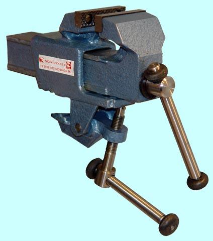

Хотелось бы приобрести небольшие тиски порядка 100-120 мм, но где ни посмотрю, продаются классические с креплением к столу на болтах намертво, а хотелось бы найти более удобный для дома вариант, небольшие тиски, крепящиеся в столу временно, посредством нижнего зажима на струбцине. Так чтобы зажать их на верстаке на балконе, сделать работу, открутить и убрать на хранение. Похоже что таких больше не выпускают :(
Второй вопрос по материалу тисков. Очевидно что стальные тиски лучше и прочнее, но они и дороже. Но насколько сильно лучше, и насколько дешевле будет взять из чугуна? Использовать их как наковальню я не собираюсь, так стоит ли заморачиваться с поиском стальных?
Третий вопрос, и самый безнадежный. А как отличить при покупке что это действительно сталь, а не чугун? Ведь могут впарить чугун. Определять по искре в магазине никто не позволит, а так на вид отливка всё едино выглядит и не поймёшь из какого сплава тиски заполучил.

2 Ярослав_М пыпускают. В г. Глазов. Остальные - или очень дорогие или китайские и совершенно неприемлимые (для меня.) Вот такие купил: в Леруа-Мерлен

Цена будет наверное 1100р. Сами тиски цинковые, губки накладные - стальные, сменные. В комплекте - резиновые накладки для нежных деталей. Крепление на выбор - винты/струбцина (FMZ) винты/писоска (FMS). Поворачиваются во все стороны. Есть специальные пазы для зажима круглого. Тисочки маленькие, красивые ;) и очень удобные. Но для тяжелой работы совершенно не предназначены. На работу купили таких 3 штуки - очень довольны. Чего-нить мелкое сделать - суперудобно из-за шаровой опоры - как хочешь так и вертишь. А что-то тяжкое - то у нас мастерская есть ;).

Стальные бывают в Оби. Однако думаю, что Вам подойдут тиски из чугуна и даже силумина. Очень советую поискать старые советские тиски - это непреходящая ценность.
Ярослав_М написал : А как отличить при покупке что это действительно сталь, а не чугун?
Стальные - сварные. Не ошибетесь.

2 Ярослав_М Брал давно, в красногорском Мерлене (Строгино), сейчас там нет. Кажется, 1100 р. стоили. Вот в и-нете нашёл: Правда, они только по безналу работают. Нет, обозначение неправильное. Или картинка наоборот. ТССН - это с креплением к верстаку болтами. Поищите по сочетанию Глазов и тиски.

Если 100-120 мм это ширина губок, то это довольно крупные тиски, таких с нижним зажимом не видел.
Если поменьше, то у нас довольно легко найти. Есть в ОБИ на 60 мм с нижней струбциной и поворотом по горизонтали. Вполне добротные, но, как обычно, неадекватно дорого, тыщи 2 с половиной. Видел на Юноне много разных, посмотрите на блошиных рынках у вас.
Кстати не так уж и важен нижний зажим, достаточно обычные тиски прикрутить к мощной доске, а саму доску можно прижимать струбцинами к столу. Я так пользуюсь старыми советскими тисками, вполне удобно.

troll2 написал : Кстати мои тиски стальные, или я ошибаюсь? Не вижу сварных швов.
На вид - чугунные. Но у отечественных тисков из стального литья, швы, если они есть, заделены хорошо, можно ошибиться. Китайские стальные как в ОБИ сварены из полосы, там много швов как на ладони.

troll2 написал : Если 100-120 мм это ширина губок, то это довольно крупные тиски, таких с нижним зажимом не видел.
Лично видел 90-миллиметровые, но бывают и 120 мм (см.фото)
