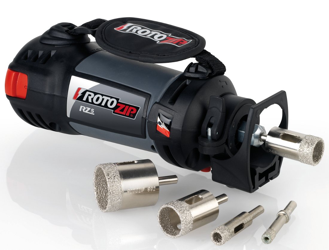

Ладно, цанга 4 мм - это понятно. Точнее, не очень понятно, но пока по ней - всё. Гвоздём презентации были коронки. Хвостовик 1/4" ~ 6,35 мм. Соответственно, другая цанга. Коронки с алмазным напылением. Диаметры 6, 8, 12, 15, 21, 25, 30 и 35 мм. Есть и 40 (но не в России.) Тот же керамогранит:
