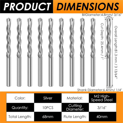

На алишке появились дешёвые фрезы для гипсокартона размера 3/16 дюйма, цанг для ротозипы на этот размер я с ходу не нашёл, но может видел кто такие?1000087749 Продавцы предлагают зажимать их в дрели и шуруповёрты, примеров работы с гипсорезом я не вижу там к сожалению

sebikov, они в Хильду встают. Там кулачковый до 6мм. Стоит она 1300.

Добавлю... В Хильду можно поставить цанги тип ER-16. Они недорогие, можно взять набором с одной гайкой. Как пример, С20-ER16 3-8 24unf это цанга на 3/8, ER16-A-M19x1.0 это универсальная гайка. Крутит Хильда 10 000 - 30 000 оборотов, есть регулировка. Мощности под такие работы с избытком. И ещё... Шея у нее 36,5мм, есть держатели под нее (к столу прикручивать). Но я видел базу по типу кромочной.
