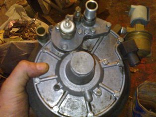

11.01.2010 в 21:46:38
тысячу извенений. за неоконченый диалог , в начале темы. меня теперь подробно интересует изготовление мембраны в дом. условиях. гбо я снял на ТО заставили. теперь хочу поставить обратно , только проблемма с мембраной. редуктор опелевский и гбо с завода (омега А 2лирта), а на новый редуктор наверно нужно переделывать автоматику. руки растут откуда надо . уверен что сделаю, при правильной информации.

11.01.2010 в 21:58:04
я делал так.
  1. разбирал внутреннею часть,металлический круг в середине.
  2. делал разметку. 3.выризал.оставляя с запасом 5-8 мм чтоб при сборке выходил наружу редуктора так удобнее собирать.
  3. все собирал. но у меня материал прорезинен был с 2-х сторон.
далее ставим промыв весь редуктор и все

11.01.2010 в 22:01:39
на фото выше примерно видно что снимать. у вас вроде такойже только меньше в диаметре. если что пишите поделюсь информацией.

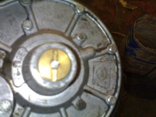

12.01.2010 в 23:46:34
мембрана у меня в диаметре 15.5 см круг такой толь по краям круга закреплен тремя заклепками. проблемой стало найти резину.

13.01.2010 в 07:28:11
если прорезинена с одной стороны. можно сделать из двух наружу резиной. если не очень толстая. основное чтоб большая пружина свободно работала. и разряжения хватало на работу мембраны.

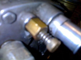

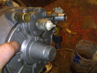

15.01.2010 в 00:12:51
тот что с пружиной понятно холостой ход , рядом боченок регулятор чего не знаю ,судя по каналам соединен с жиклером холост.хода и подключается к нему провод который выходит из регулируемого датчика ,который соединен к впускному механизму резиновым шлангом, затем в самом центре большая глухая контргайка внутри которой бронзовая хрень которая тоже регулируется, внутри которой маленькая подвижная втулка с одной стороны с расширением которое не дает упасть ей внутрь.

28.01.2010 в 11:21:06
сергей722 написал : мембрана у меня в диаметре 15.5 см круг такой толь по краям круга закреплен тремя заклепками. проблемой стало найти резину.
дружище, покупай новый редуктор. цена вопроса 2 тысячи рублей.
Резину ты сам не подберешь, никакая масло бензо стойкая не подойдет. у тебя агресивная среда сжиженный газ, ему пофиг до масло бензо стойкости. Стоимость ремкомплекта на распространенные модели редукторов в среднем 1000руб. новый редуктор 2000, вот и думай.
Года два три назад я пытался подобрать резину, бестолковым занятием это оказалось.
