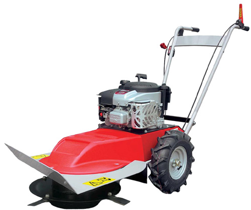

Здравствуйте. Хотелось бы услышать мнения пользователей. Мне нужна косилка для интенсивного пользования. Косить буду сено, большие площади, густую траву. Нож вращается с помощью ремня. Как ведёт себя ремень? Часто ли слетает, и как он на прочность? Не хотелось бы копаться с ним. В общем нужен надёжный аппарат с хорошем двигателем. Вот наткнулся на сенокосилку Pubert RM 60B вроде подходит под мои требования. Может вы подскажите ещё что ни будь достойнее? Выскажите своё мнение?

Неплохой аппаратик! Но захват 60 см - мало. Да и цена ого-го!;)

Пробовал этим летом. Однозначно сказать трудно - такое впечатление, что если она к траве подходит, то вещь хорошая. Или - трава к ней. Короче, по очень густой траве идёт плохо - скорость у неё великовата. По средней траве косит замечательно, но как только влезает в густую, даже движок глохнет. Приходится отключать ход и небольшими рывками подавать вперёд. Идея, конечно, неплохая. Скорость надо или просто уменьшить, или регулировка должна быть.

Спасибо за ответ. Закрались ещё несколько вопросов. Как чувствует себя ремень который вращает ножи? Где то почитал что она траву кладёт в ряды, правда ли это? Почитал темы про мотоблоки Нева с косилками заря там много негативных мнений, про то что ремни летят, косилки отваливаются. Может ещё есть какие ни будь альтернативы самоходной роторной косилки которые кладут в ряд(мне не нужны которые бросают траву в разные стороны).А вот то что глохнет Pubert RM 60B меня это расстроило. Может что то есть похожее, только помощнее, а можно и на базе мотоблока . Что бы наверняка не тупить и выбирать где скосит, где нет.

Да, собсно, что ремень? Отработает столько же, сколько любой ремень, выполняющий функцию сцепления. А поскольку ремень импортный, то отходит больше нашего. Косилка точно кладёт в валок, не очень аккуратно, но - валок. Косит довольно чисто, правда, за ножами надо следить, и точить почаще. У нас почва не ровная, кроты и прочая... Ножи тупятся быстро, сразу ухудшаются результаты. И ещё: по дурацки сделаны болты крепления ножей к вращающемуся диску, за головки цепляется мелкая волокнистая трава и тоже ухудшает результат. Должны быть болты с какой-то или потайной, или полусферической головкой.

Ножи могут поставляться отдельно, как зап.части. Особых нареканий среди пользователей к нам не поступало. Значит работает. Ремни тоже пока не спрашивали. Для больших площадей лучшего варианта я не знаю.

Примерно при какой высоты трава скашивается сенокосилкой Pubert RM 60B, а при какой двигатель глохнет?

2agressor Да не столько высота, сколько густота травы. Просто попадались такие участки, она как ... ... блин, не знаю с чем сравнить. Нынче у нас год для травы урожайный, местами таким медведем стояла... В полях кое-где по макушку. Не косят же крестьяне нихрена, аж жалко. Вот не думал, что тема такая возникнет, можно было бы и фото и фильм сделать. А теперь уже поздно косить. До следующего года если. Как вариант - обратиться к дилеру Пубера, им оптовик в позапрошлом году выдавал рекламный фильм по этой косилке, у всех должно быть.
