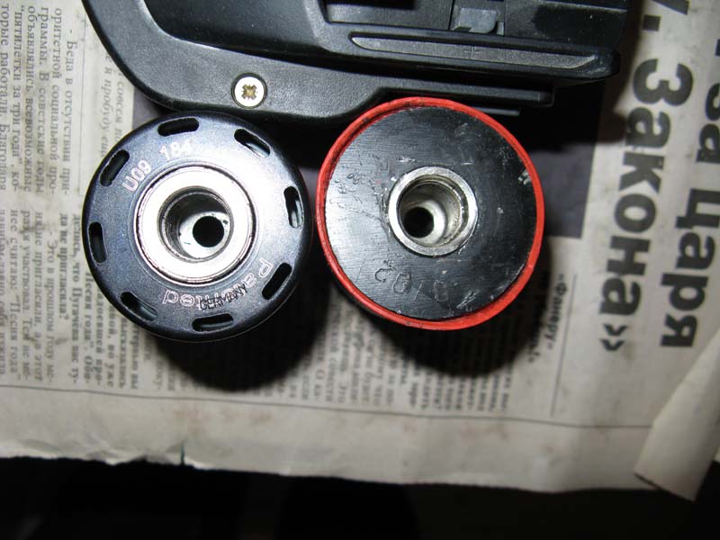

Есть два быстрозажимных патрона.
1) левый - скорее всего Extra-RV от rohm 2) правый не знаю, стоял на AEG bs 12x шуруповёрте
правый крутится с большим трудом, левый пока немного заедает. Промывал их в керосине, брызгал вд-40, rohm`у немного помогло (его раньше полностью клинило). Снаружи нет винтов, пружинных колец и т.п., похоже верхняя муфта просто напресована. Можно их разобрать (и потом собрать ;))?

heromantor написал : пружинных колец и т.п.,
ну как это нет у левого , где губки за шестигранной обоймой - стопорное кольцо.
heromantor написал : Можно их разобрать (и потом собрать )?
разобрать наверное можно , собрать - как повезет :) я помню как разобрал съемный патрон SDS на милке, сто раз пожалел... оставте их в киросине подольше, побултыхайте, керосин не темнеет?

ломастер написал : ну как это нет у левого , где губки за шестигранной обоймой - стопорное кольцо.
Возможно уже нет стопорного кольца :a , вот пример ROHM поменял конструкцию :mad:

heromantor написал : Промывал их в керосине, брызгал вд-40
А "разрабатывать" не пробовали ? гонять реверсом на сжим-розжим, чередуя с промывками и жидкой смазкой. И кстати, что сверлили этими патронами? Есть сомнения, что керосин поможет, скажем, от бетонной пыли, окаменевшей в патроне.
На старом, ещё черного цвета, Black&Decker таким образом дважды оживал патрон, заклинивший практически намертво. Сверлили им всё, в т.ч. стены. Оживал не сразу, маяться подолгу приходилось, но на БЗП его заменили только из-за разбитых отверстий под ключ.
не, на этом патроне кольца нет :(. имхо на этом патроне защитная муфта + стопорное кольцо объеденены. Интересно, как эту муфту сбить, чтоб сильно не попортить...

Caracurt написал : А "разрабатывать" не пробовали ? гонять реверсом на сжим-розжим, чередуя с промывками и жидкой смазкой. И кстати, что сверлили этими патронами? Есть сомнения, что керосин поможет, скажем, от бетонной пыли, окаменевшей в патроне.
Я работал толко как шуруповёртом, пыль могла попасть конечно. В керосине держал, крутил, нифига не помогает. Потому и хочу разобрать, посмотреть в чём дело. На крайняк буду ломать ;)
Vadim63 написал : На втором фото heromantor вроде не видно стопорного кольца. А вообще вот схема
Да да, у меня нет стопорного кольца. Эту схему я видел, на ней как раз кольцо присутствует.
Вообще в первую очередь хочу разобрать правый патрон. Но непойму как там держится "рубашка" (switch sleeve).
UPD: залил крупный план.
Новые немецкие уже давно без кольца. Как разбирать - ХЗ.

heromantor попробуй аккуратно постукивая в торец по губкам (в пределах разумного) разработать открывание-закрывание, не забывая о WD-40. Удачи.:)
Если придется препарировать, просьба предоставить фотоотчет, сообществу любопытно:a Вот нашел в архиве, правда со стопорным кольцом
