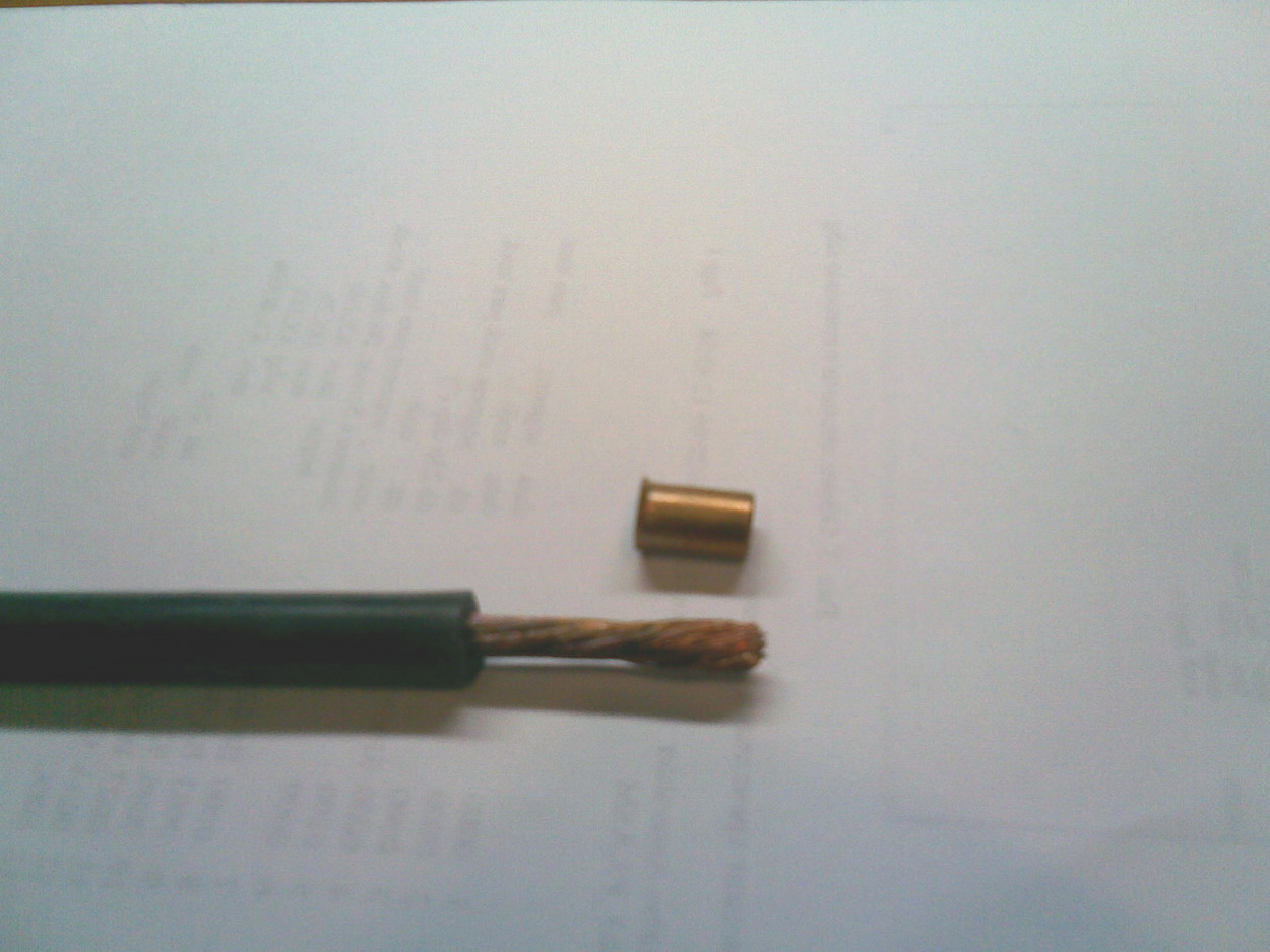

Sotrudnik написал : надо делать это тщательнее, поскольку, потом, этот контакт, закрытый резиновой втулкой, не виден, а при плохом зажиме с увеличением времени эксплуатации плохой контакт может приводить к описАнным выше ситуациям
Сварочный кабель в силовом разъёме можно крепить следующим способом.
  1. Зачистить медь с двойной длиной гильзы
  2. Медь сложить вдвое и одеть на неё гильзу
  3. Вставить и очень хорошо выжать шестигранником

Sotrudnik написал : Обнаружился еще один недостаток ИИСТ-140 . Это уже третий случай за последнее время. Первые два - были устранены по телефону. Мораль сего такова. Закрепление сварочного кабеля в ответном байонете (папа) надо делать это тщательнее, поскольку, потом, этот контакт, закрытый резиновой втулкой, не виден, а при плохом зажиме с увеличением времени эксплуатации плохой контакт может приводить к описАнным выше ситуациям
Думаю правильным было бы подобные возможные неисправности описать и выложить в инструкции пользователя - с акцентом на то, какие неисправности чаще всего могут возникнуть, и что необходимо делать, чтобы они не возникали. А если уж возникли - как попытаться исправить.

dneproservis написал : Цитата: Сообщение от Sotrudnik Обнаружился еще один недостаток ИИСТ-140 . Это уже третий случай за последнее время. Первые два - были устранены по телефону. Мораль сего такова. Закрепление сварочного кабеля в ответном байонете (папа) надо делать это тщательнее, поскольку, потом, этот контакт, закрытый резиновой втулкой, не виден, а при плохом зажиме с увеличением времени эксплуатации плохой контакт может приводить к описАнным выше ситуациям
Приведенный случай не есть неисправность инвертора. Да и  инвертор является таким устройством, в которое лучше заглядывать людям, имеющим соответствующую квалификацию (об этом, кстати, в инструкции как раз и написано) ;). Что-то в последнее время мне не попадались инструкции или паспорта на сложную технику, в которых бы производитель описывал  возможные неисправности и пути их устранения. Боятся отпугнуть потенциального покупателя, что ли?:D
