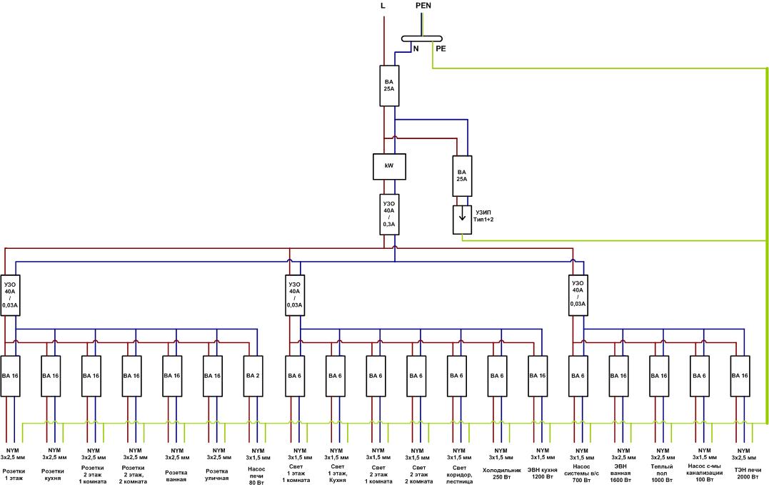

Добрый день, уважаемые господа!
Прошу Вас покритиковать прилагаемую схему электрощита дачного дома. Планируемая система заземления - TN-C-S, в обязательном порядке будут выполнены СУП и ДСУП в ванной комнате. Дом деревянный, прокладка проводки осуществляется открыто, в коробах DKC. Вся разводка кабелем NYM 3*1,5 мм (освещение, стационарное оборудование с током потребления не более 4 А), 3*2,5 мм (розетки, стационарное оборудование с током потребления до 10 А). Планируется использовать автоматические выключатели (класса B) и УЗО производства ABB. Имеет ли право на жизнь данная схема?
Буду признателен за любые замечания и советы!

MaSeVi написал : Имеет ли право на жизнь данная схема?
Разумеется нет, если учесть, что УЗО не будут работать.

Спасибо за замечания. Мне кажется я понял, что Вы имели в виду. Если смотреть схему как она есть, то УЗО подключены (как бы) только по фазе...

Замечание (а по-хорошему грубую ошибку) учел...

MaSeVi написал : Если смотреть схему как она есть, то УЗО подключены (как бы) только по фазе...
Теперь они и по нулю подключены, но включить их будет невозможно - все нули объединены на всех нагрузках.

а вчём смысл общего УЗО 40/0,3 и трёх групповых 40/0,3 или первое всё же на 300мА, а остальные на 30мА???

УЗО на 300 мА противопожарное, а на 30 мА - для защиты от людей от поражения электрическим током, поэтому отходящие УЗО должны быть на 30 мА. И не забудь отсоединить нулевой провод на вводе - УЗО работает на принципе сравнения токов в фазном и нулевом проводах - скока ушло по фазному проводу тока стока же должно обратно вернутся через нулевой

topkin написал : скока ушло по фазному проводу тока стока же должно обратно вернутся через нулевой
... и наоборот. И так всё время с частотой 50Гц. :)

Уважаемые Господа! Спасибо за замечания и ценные советы. Я заметил свои ошибки, к сожалению, когда уже приложил схему - невнимательно составил, поспешил, просто позор.
Сейчас схема несколько переработана.

я бы свет на общее узо группы не сажал а то где-нибуть в разетке сработает и будешь в темноте исправлять
