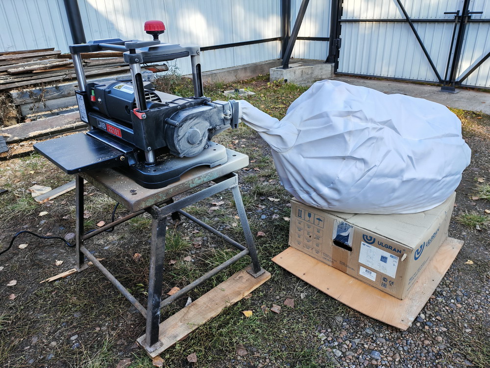

Ну что, поработал я рейсмусом. Впечатления пока исключительно положительные. Вес станка 31 кГ, что хорошо гасит вибрации, их вообще нет. Правда, широкие заготовки еще не строгал, только брусок и рейки до 66 мм шириной. Ничего не люфтит, не клинит, ощущается сбитым и цельным. Штангелем замерил толщину отструганной рейки, разница не превысила 0,1 мм, ну можно допустить 0,15 мм, потому как зависит от длины рейки, дополнительных столов я не делал. Сбор стружки в мешок превзошел все ожидания, собирает 99,99% стружки. Да легкий налет древесной пыли на станке с одной стороны (фото после заполнения мешка). Из регулировок потребовалось лишь юстировка откидных столов в плоскости. И в отличии от рейсмусов на двух опорах, не делает ступеньки ни до, ни после. рейсмус

Дмитрий Т, если пылеотвод 99,99% без внешней аспирации - это потрясающе. При всём прочем,

pool, Турбинка очень мощная, буквально распирает мешок. Та древесная пыль на станке - просачивается через мешок, но ее немного, однако желательно работать в респираторе.
