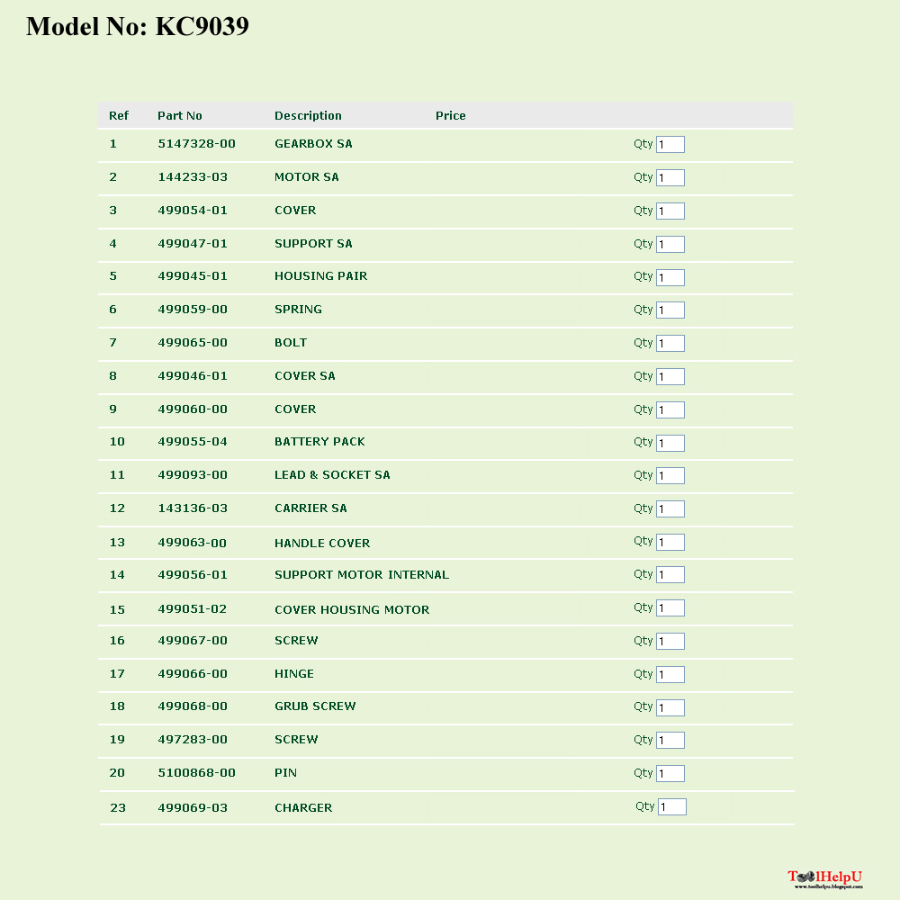

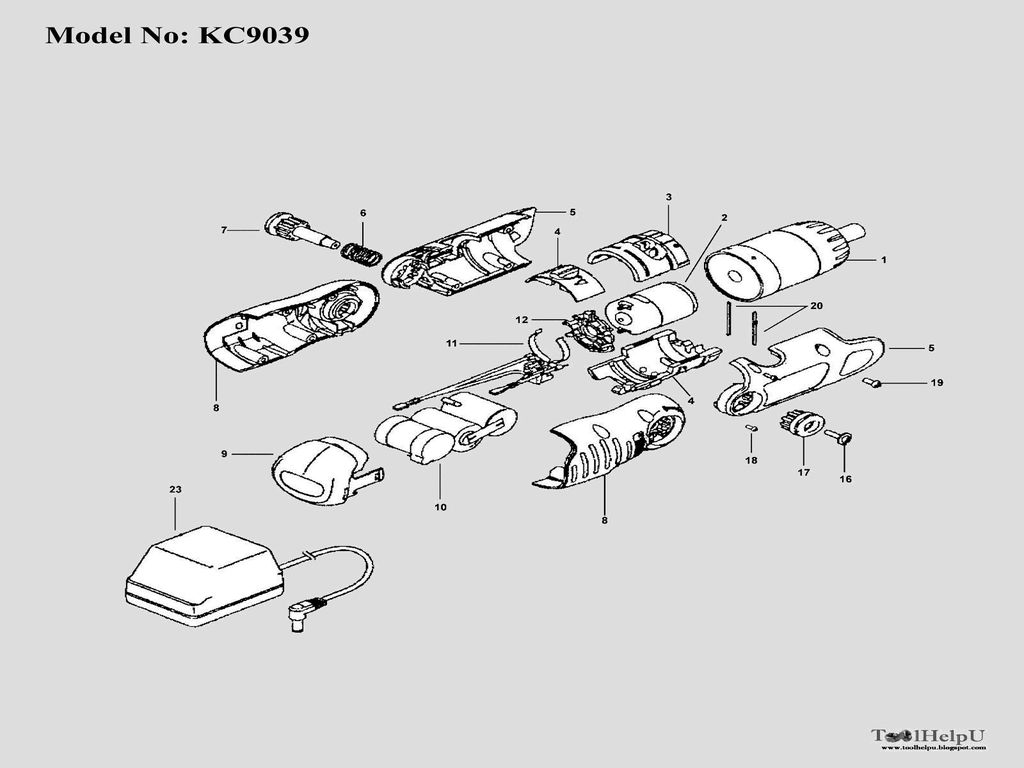

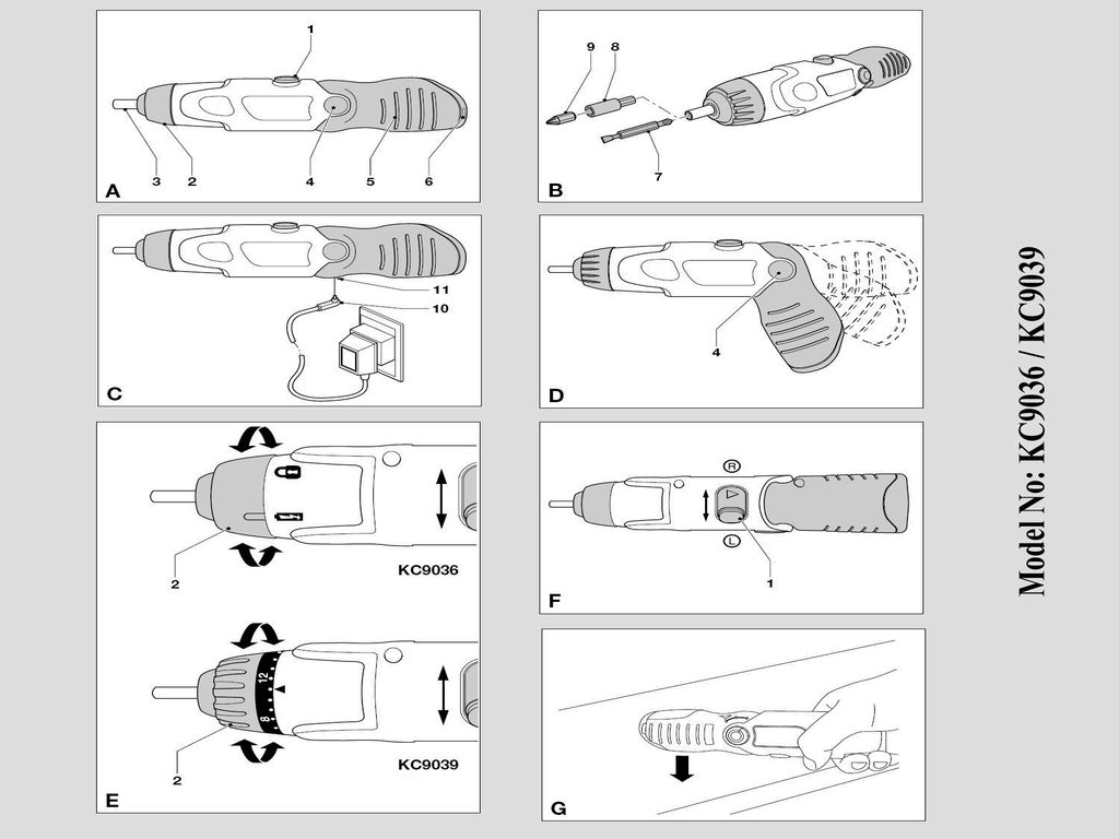

Начинаю отвечать сам себе :) может еще кому то пригодиться (на английском) инструкция и коды составных частей отвертки с поясняющими рисунками.
