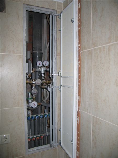

Уважаемые специалисты!
Делаю ремонт в нашей квартире (однушка в П44-Т), главное неудобство - тесный сантехшкаф. Сначала вызванный мастер сделал отводы от горячего стояка на полотенцесушитель. (первое фото - сняты счетчики и гибкая подводка к узлу раздачи холодной воды) Водопровод делаю полипропиленом по коллекторной схеме. Но места очень мало и разместить такие длинные детали, как счетчики, редукторы и коллекторы довольно трудно. Смотрел готовые решения на форуме, особенно понравилась переделка "чабанского ППР" на медь уважаемым техник-саном.

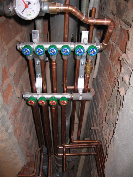

Сначала по схеме развел ХВС - понравилось. Коллектор на три вывода - под давлением 4 атм - душ, раковина, биде (все - жесткая разводка) Коллектор на 4 вывода - через второй редуктор (2 атм) для устройств на гибкой подводке - стир. машина, унитаз, кухонная мойка. (фото 2 - накинуты гибкие шланги, ибо мы тут живем пока)

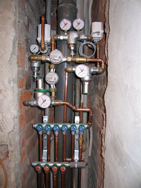

После этого места для ГВС не оказалось. Единственный вариант - на фото три - примерное расположение арматуры горячего водоснабжения. Вызывают сомнения в правильности такого размещения ГВС в шкафу.
Прошу покритиковать и, по возможности, предложить более разумный вариант.

зачем вам ваш мастер по два редуктора на ветку вписал? это раз два, что то не понял куда ещё мимо счётчика идёт гор вода? и поч ему грязевик весит кверх отстойником?

Про второй редуктор - была моя идея. Ибо я их ставил пару лет назад (Honeywell FK04) и думал сбросить до двух атмосфер для потребителей, подключенных гибкой подводкой (стриальная машина, раковина в кухне, унитаз и т.д.
Про горизонтальный грязевик понял, спасибо. Ветку ГВС еще до конца не развел - от запорного крана (внизу) до счетчика буду вести полипропилен.
Есть ли по топологии разводки критические возражения? Я потрогал все - ко всему, кроме запорного крана ГВС, можно легко добраться.

NMR написал : Ветку ГВС еще до конца не развел - от запорного крана (внизу) до счетчика буду вести полипропилен.
всё врубился ... а что перемычку не заузили?
NMR написал : Про второй редуктор - была моя идея. Ибо я их ставил пару лет назад (Honeywell FK04) и думал сбросить до двух атмосфер для потребителей, подключенных гибкой подводкой (стриальная машина, раковина в кухне, унитаз и т.д.
3 бара для вас и всех потребителей достаточно (максималку на приборы ниже 3бар не встречал) ну коль так изволили то так тому и быть (кстати гп страдает не от давления (разумного конечно) а от старения ну с хол.вод. понятно... на гор.воду зачем 2а редуктора?? американки на оцинковку лишнее они и так на пс-е будут
по поводу места если снимите с гвс редуктор то на его место поставите счётчик потом поднимите фильтр-редуктр а от него уже пп к колллектору

Спасибо за ответы. Мастер сказал насчет заужения: "расстояние до полотенчика небольшое - и так сойдет"
3 бара думаю и оставить, уберу второй редуктор в ХВС. В ГВС он временно, потому что на кухню разводка гибким шлангом. Только возникает вопрос по поводу редуктора с промывкой перед счетчиком - это допустимо? А то придут из ЖЭКа, скажут "Вы горячую воду сливаете", не зачтем ваши показания счетчика? счетчики, кстати, поставили давно, договор заключили в сентябре, а тут во время монтажа я сорвал случайно пластиковое кольцо с пломбой - в раздумьях, что делать.

NMR написал : Только возникает вопрос по поводу редуктора с промывкой перед счетчиком - это допустимо?
нет
NMR написал : счетчики, кстати, поставили давно, договор заключили в сентябре, а тут во время монтажа я сорвал случайно пластиковое кольцо с пломбой - в раздумьях, что делать.
звонить что бы заного опламбировали

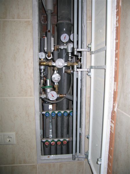

Разводка ГВС была выполнена аналогично, добавил кусок ПП трубы с наружной резьбой (а не с накидными гайками, чтобы не сужать отверстие). Все работает, до всего можно достать рукой. Сейчас система функционирует в режиме поддержки кухонной мойки и унитаза (сегодня развожу ПП)
Как делающий такую разводку в первый раз, хочу сказать, что соединения латунными уголками, удлинителями в отличие от выполненных полипропиленовыми трубами позволили перемещать всю ветку для более удобного расположения в сантехшкафу. Опыта у меня еще мало и спроектировать систему из ПП так, чтобы сразу "нарезать и варить" не могу. Так что не судите строго.
