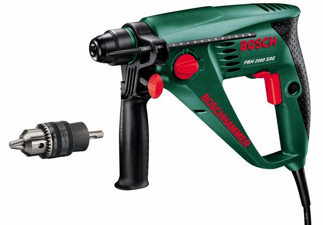

Простите за ламерский вопрос.Хочу приобрести перфоратор для бытовых нужд(сверление отверстий небольшого диаметра в бетоне),но хотелось бы универсальности т.е использовать как обычную дрель.Возможно ли перфоратором сверлить аккуратные отверстия в дереве,железе итд?Зачем в некоторых моделях перфораторов в комплекте идёт патрон-переходник?Заранее благодарен за подробный ответ.

gott написал : Зачем в некоторых моделях перфораторов в комплекте идёт патрон-переходник?Заранее благодарен за подробный ответ.
Для ваших целей оптимальным будет вариант комплектации DFR: т.е. сменные патроны под SDS и кулачковый. Переходник SDS+ с насаженным на него кулачковым патроном точности и аккуратности , увы, не прибавит. Это для бюджетный вариант для профессионалов типа монтажников пластиковых окон, когда им надо быстренько просверлить в раме отверстия под дюбеля.

а в дешёвом Bosch PBH 2000 есть такая опция?

2 gott там, вроде адаптер с патроном. Даже у 3000-го так. А нужен быстросменный патрон. Сравните:

gott написал : а в дешёвом Bosch PBH 2000 есть такая опция?
нету, там обычный переходник с SDS+ на кулачковый патрон... попробуйте посверлить перфоратором, не понравится - будете думать.А то трудно рассуждать о вкусе устриц так и не попробовав их...

26.10.2009 в 23:31:24
У меня вышеобозначенный бош, с комплектным переходником. В принципе, 3мм можно сверлить, но осторожно.. Ниже - ломаются свёрла. 6мм и выше - особенных различий с обычной дрелю нету.

gott написал : Хочу приобрести перфоратор для бытовых нужд(сверление отверстий небольшого диаметра в бетоне),но хотелось бы универсальности т.е использовать как обычную дрель.Возможно ли перфоратором сверлить аккуратные отверстия в дереве,железе итд?Зачем в некоторых моделях перфораторов в комплекте идёт патрон-переходник?
Вполне возможно. Можете взять Интерскол П18/450ЭР - перфоратор близок по цене к ударной дрели, по размеру тем более, а с переходником без проблем сверлит и сталь, и дерево. Сверлом тоньше 3 мм действительно будет работать затруднительно, но от 3мм и более - ничуть не хуже, чем обычная ударная дрель. А если взять переходник с SDSplus на биту - вполне производительный шуруповерт.

т.е можно даже в металле сверлить перфоратором отверстия без переходника свёрлами под SDS plus?

gott написал : т.е можно даже в металле сверлить перфоратором отверстия без переходника свёрлами под SDS plus?
Разумеется можно - если добудете такие сверла. А так - переходник и патрон - и вперед. В Леруа Мерлене переходник и патрон стоят 198 рублей.
