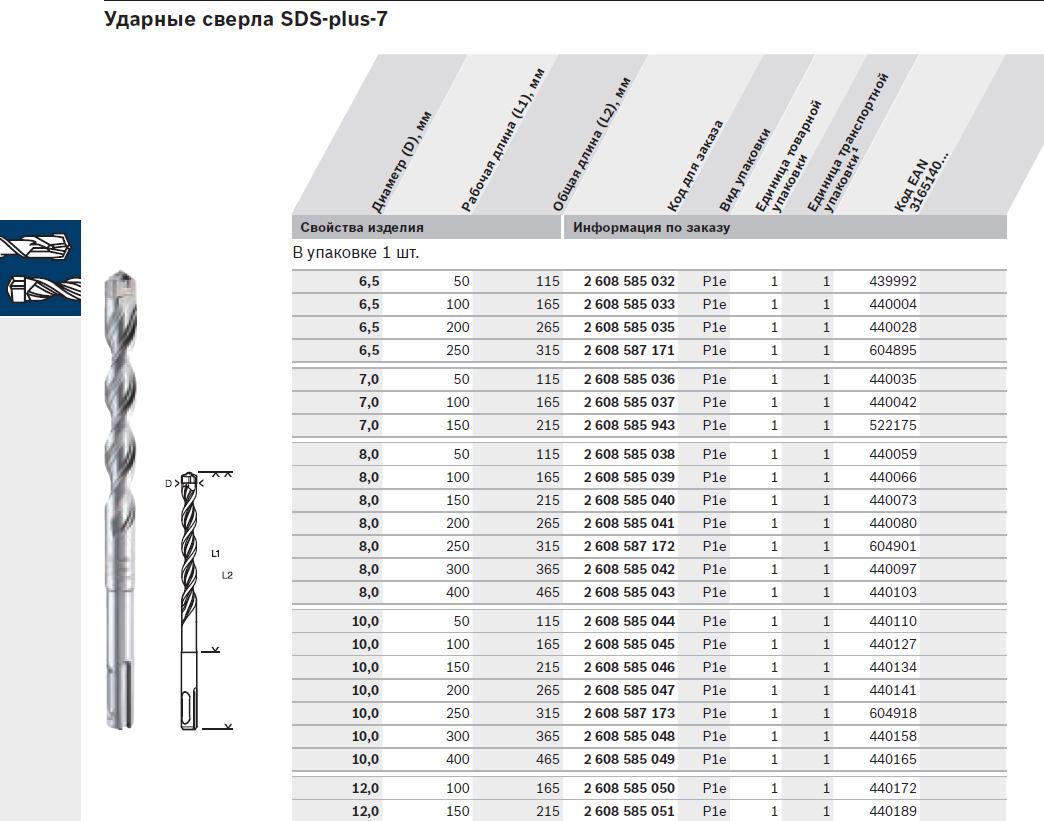

Сильно помогают бошевские буры сверла 7 серии
Они на легких перфах легче бурят
И диаметр отверстия калиброванный под дюбеля
В данном случае это не нужно, но выход с таким буром будет чище.
