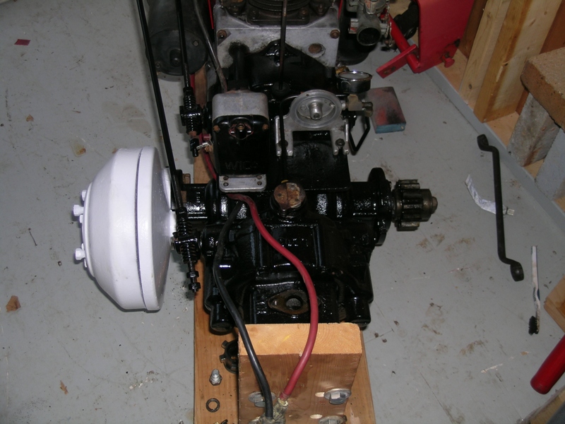

Может будет интересно - трансмиссия Гравелы :
smart74
smart74
Регистрация: 28.12.2010
Макеевка
Сообщений: 18
10.03.2011 в 13:36:25
Огромное спасибо. У нас как раз потекли сальники на ВОМ и левом валу привода. Потеплеет будем разбирать для замены. Если есть у кого то опыт разборки, отпишитесь пожалуйста что бы мы не наделали не поправимых ошибок.

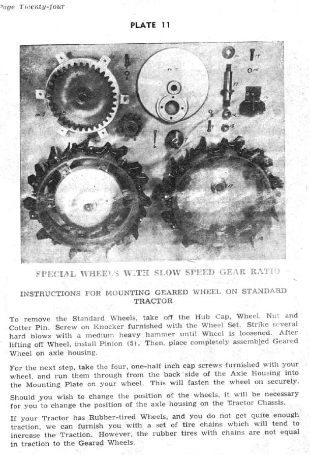

smart74 полезный девайс у Гравели,незнаю есть ли он у Риони?,это колеса со встроенной шестерней с передаточным числом 3:1 (редукором в колесе) для работы с активными навесными от зависимого ВОМ на высокой передачи и при небольшом движении мотоблока.
А для пахоты стальные колеса с тем же понижающим редуктором повышает тяговогое усилие за счёт малого вращения и большого веса колёс (30 кг.каждый) а также с помощю етого девайса можно выстроит нужный клиренс (просвет) или отодвинуть колеса вперёд и назад по необходимости, работая с разными навесными.
